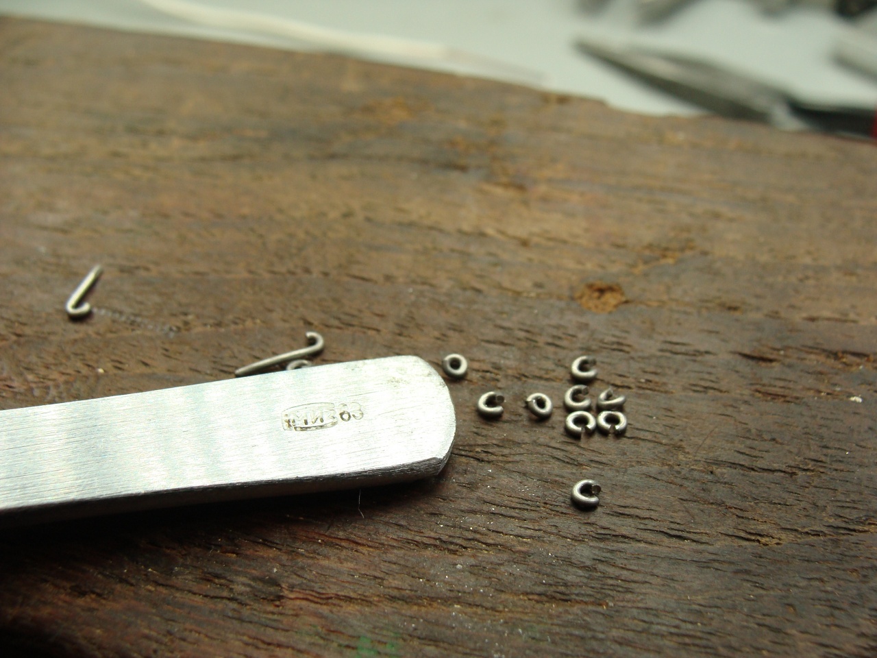

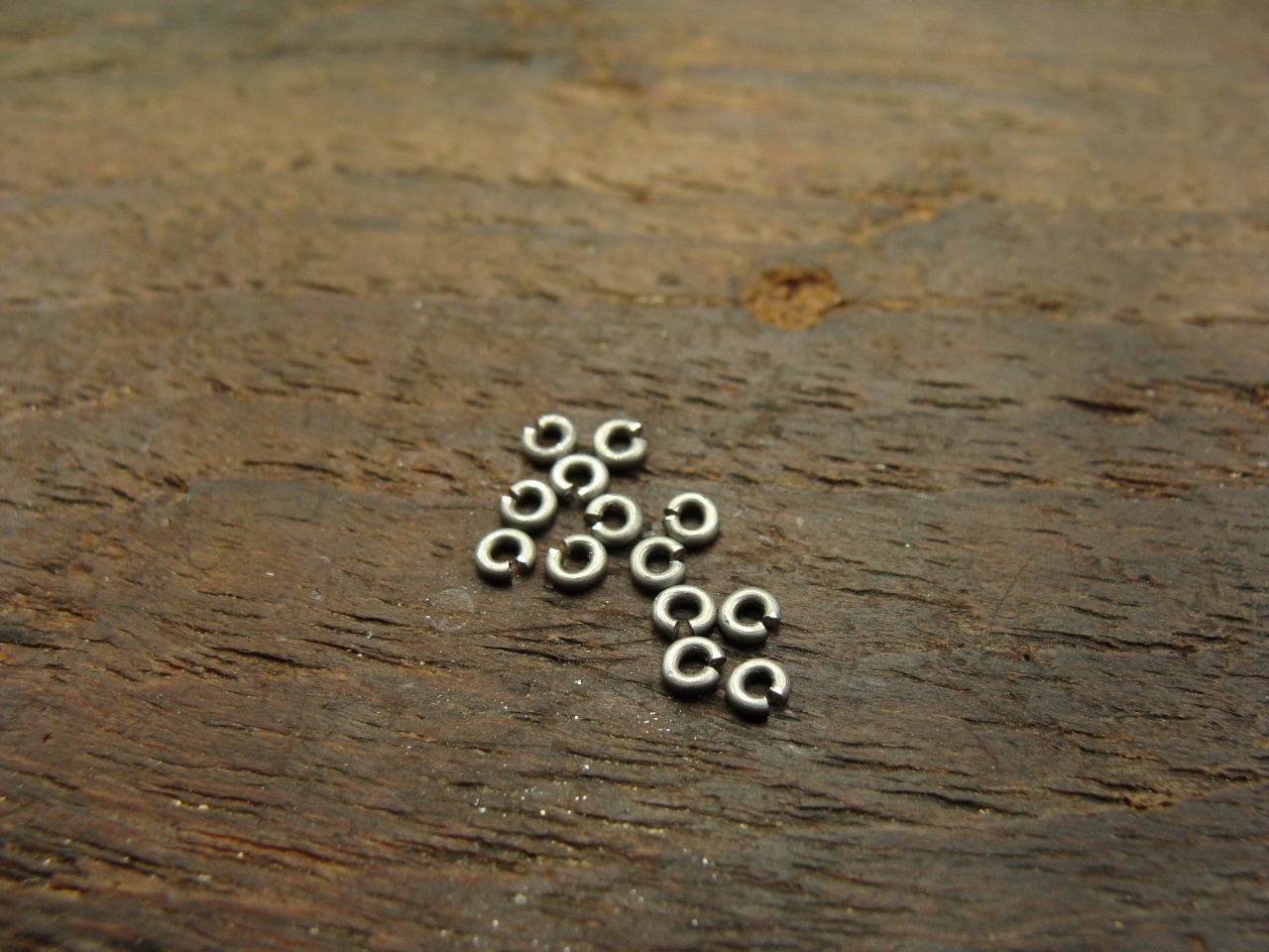

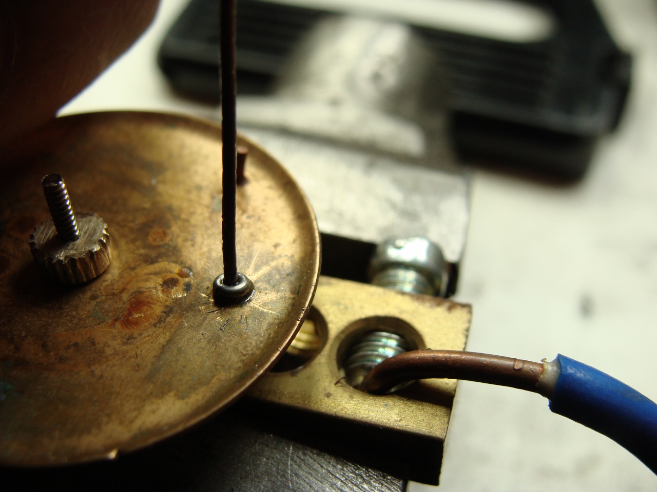

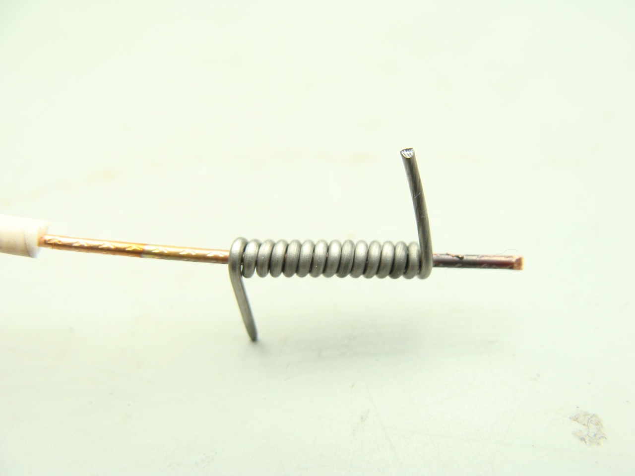

"Ноу Хау" пайка колечком.
Привет! Решил попробовать вместо кусочков припоя, с которыми приходилось манипулировать и это напрягало, колечки из того же припоя

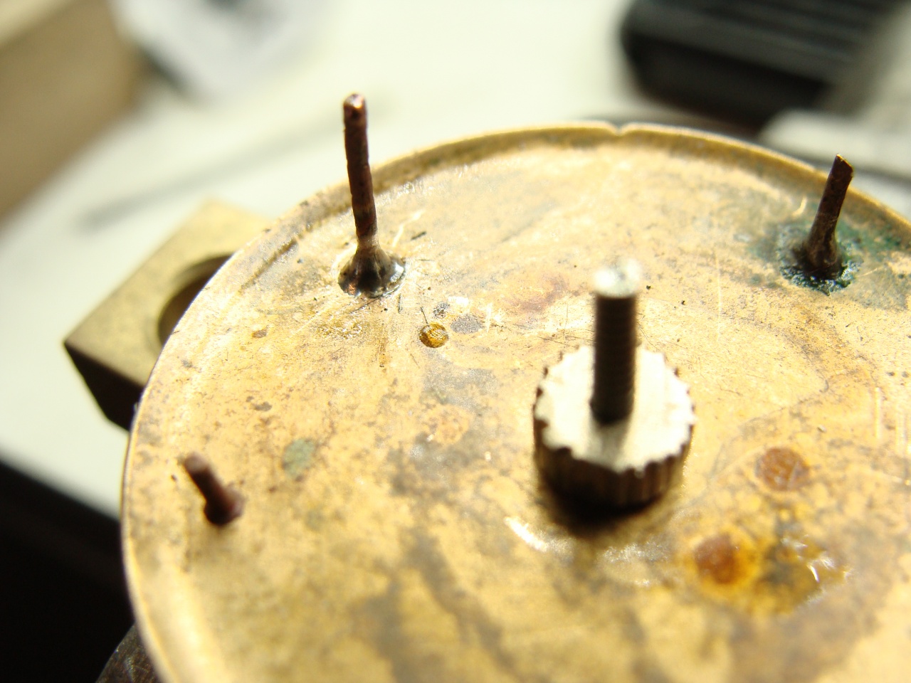

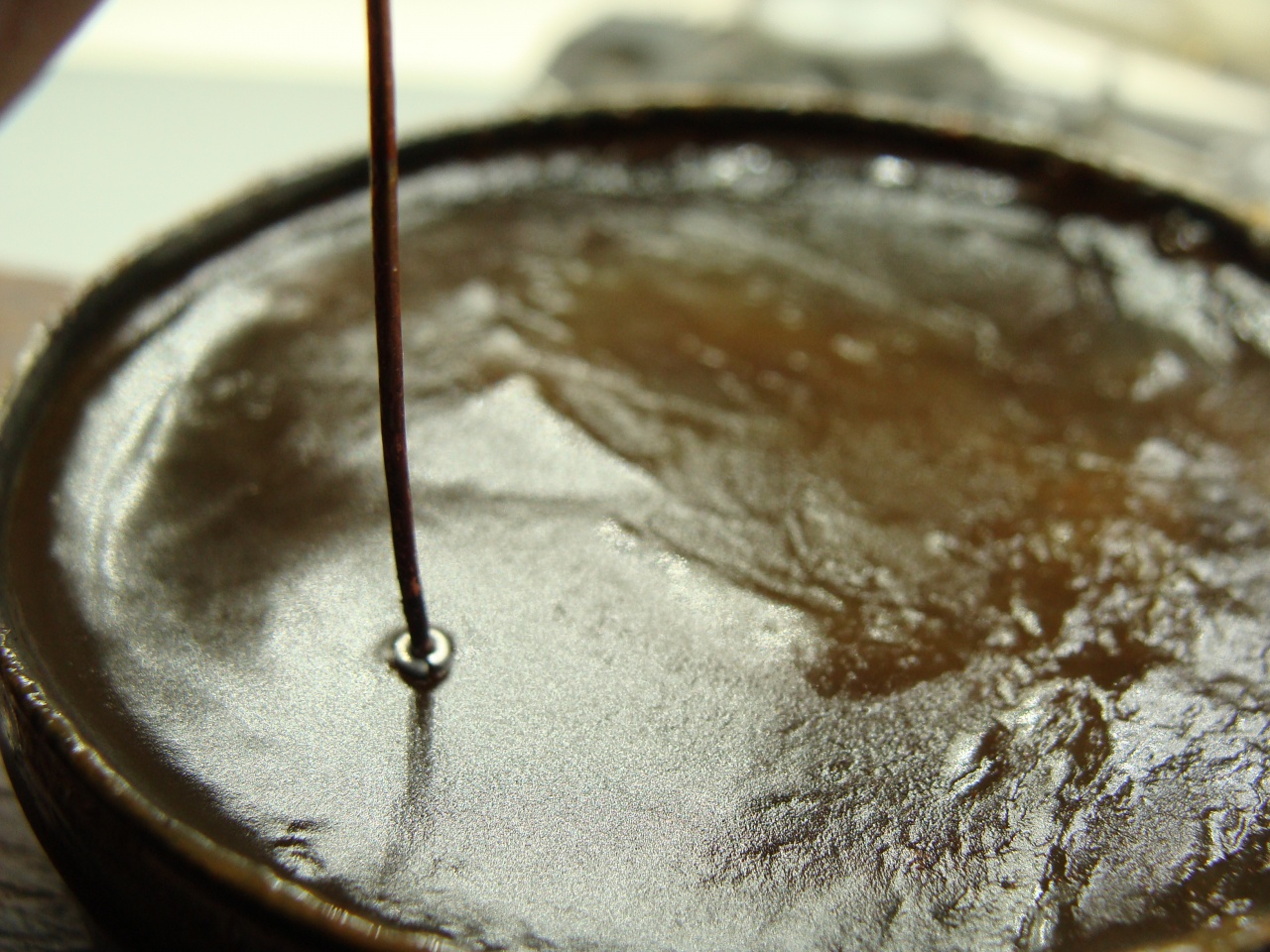

Приводим в прядок колечки ,устанавливаем на проволоку, наносим флюс и вперед.

Сообщение от 4MASTER Посмотреть сообщение
Это точно из области припайки ножек на циферблат?!

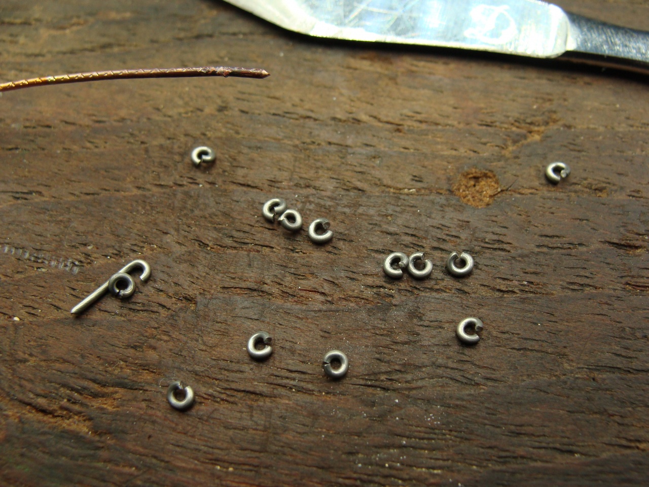

A Что у Вас вызвало сомнения? Отбросьте их! Это именно из этой области!
