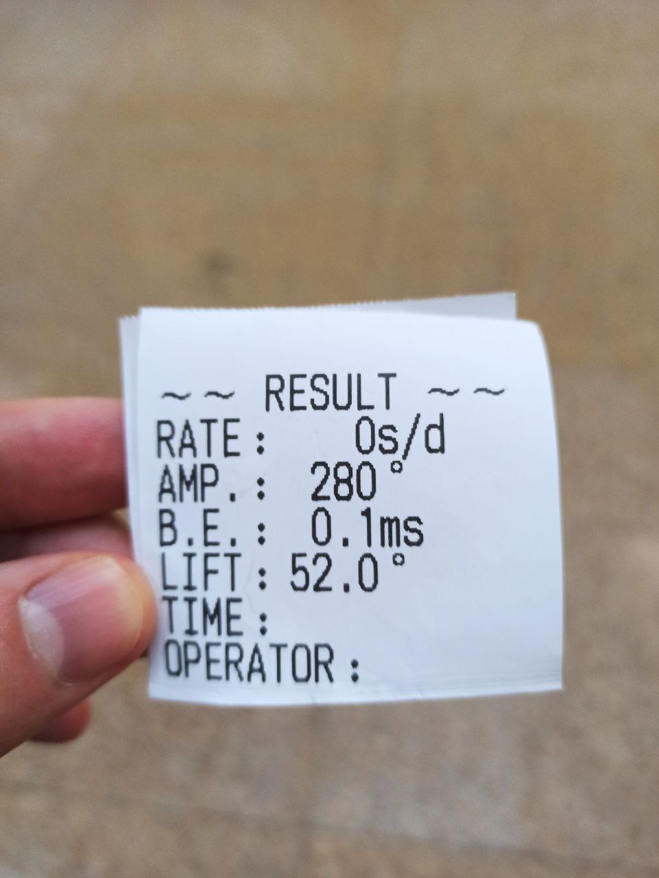

Всем привет у меня часы SPB103J1, собственно калибр 6R35, немного спешили только первое время, вчера в мастерской проверил их точность при полном заводе пружине, вот результат, часами доволен полностью, механизм шикарный, часам уже почта год за это время я в них играл в теннис работал с молотком, погружался под воду, ездил на велосипеде, и всё в порядке, я не спорю что когда у часов почти полностью распущена пружина они начинают спешить +5,10 секунд, но для меня это не критично.
