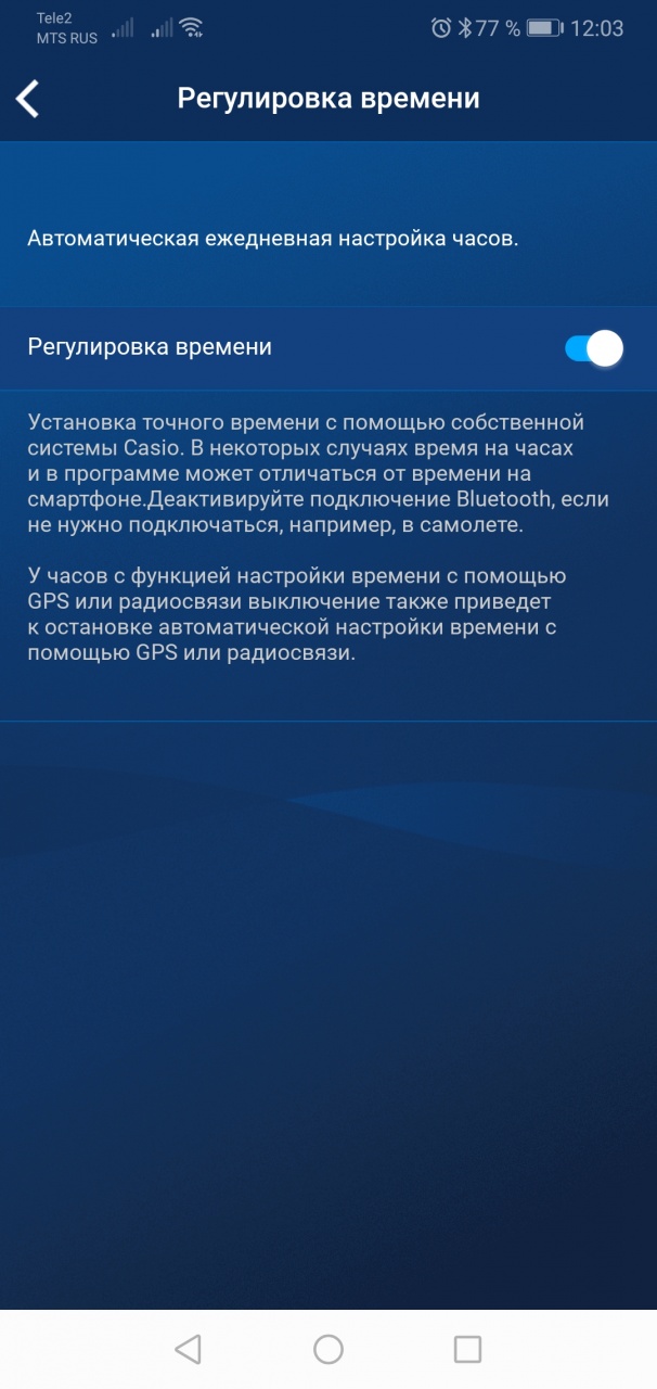

Сообщение от prom99 Посмотреть сообщение
А часовой пояс у Вас какой стоит?
+3 Jeddah, Moscow
Сообщение от MaxFactor Посмотреть сообщение
Есть еще вариант:
Как оказалось, в ходе экспериментов на т-3000, тож получилось сделать как у вас, стрелка встает только на С.
Это от того, что вы каким то образом отключили автоматическую синхру, а в таком режиме часы даж вручную корнектятся только к смарту.
Вам нужно через приложение включить автоматическую синхру, это удобнее чем в часах включать вручную.
И тогда все заработает, по крайней мере, у меня на Т-3000 именно так.
установлено вот так:
изменение на вкл. выкл. не влияет. стрелка движется на "С"

Попробуйте тогда в часах, а не в программе.

Сообщение от sergtr Посмотреть сообщение
+3 Jeddah, Moscow
В теме про радиосинхру об этом писали 100500 раз.
Не все часы синхрятся в поясе Moscow. Океанус Т200 НЕ будет синхрится.
Ставьте пояс Афины ( Athens )

Сообщение от filin99 Посмотреть сообщение
Не в +-0
Не в+1
Не в+2 Афины не синхрится в "RC"
Стрелка идёт в "с" и синхрится со смарт фоном.
------- ДОБАВЛЕНО ЧЕРЕЗ 14 МИН --------
Все всем спасибо. Разобрался. По порядку:
Часы синхрятся только со смартфоном или по радио.
Одновременно оба способа не работают.
Что бы после синхры с тел. заработала радиосихра нужно
1. рассинхронизировать тел. и часы(выдвинуть на два щелчка удерживать нажатой кнопку в течении 10 сёк. Пока не уйдёт в "с")
2. Из Московского времени перевести на Афины.
Опля.... Стрелка уходит на "RC" встаёт в "n" успакаиваемся что радиосинхра не доступна.... Синхрим с тел. И живём дальше спокойные
Зная что все функции тел. работают. Ещё раз всем спасибо!!!
