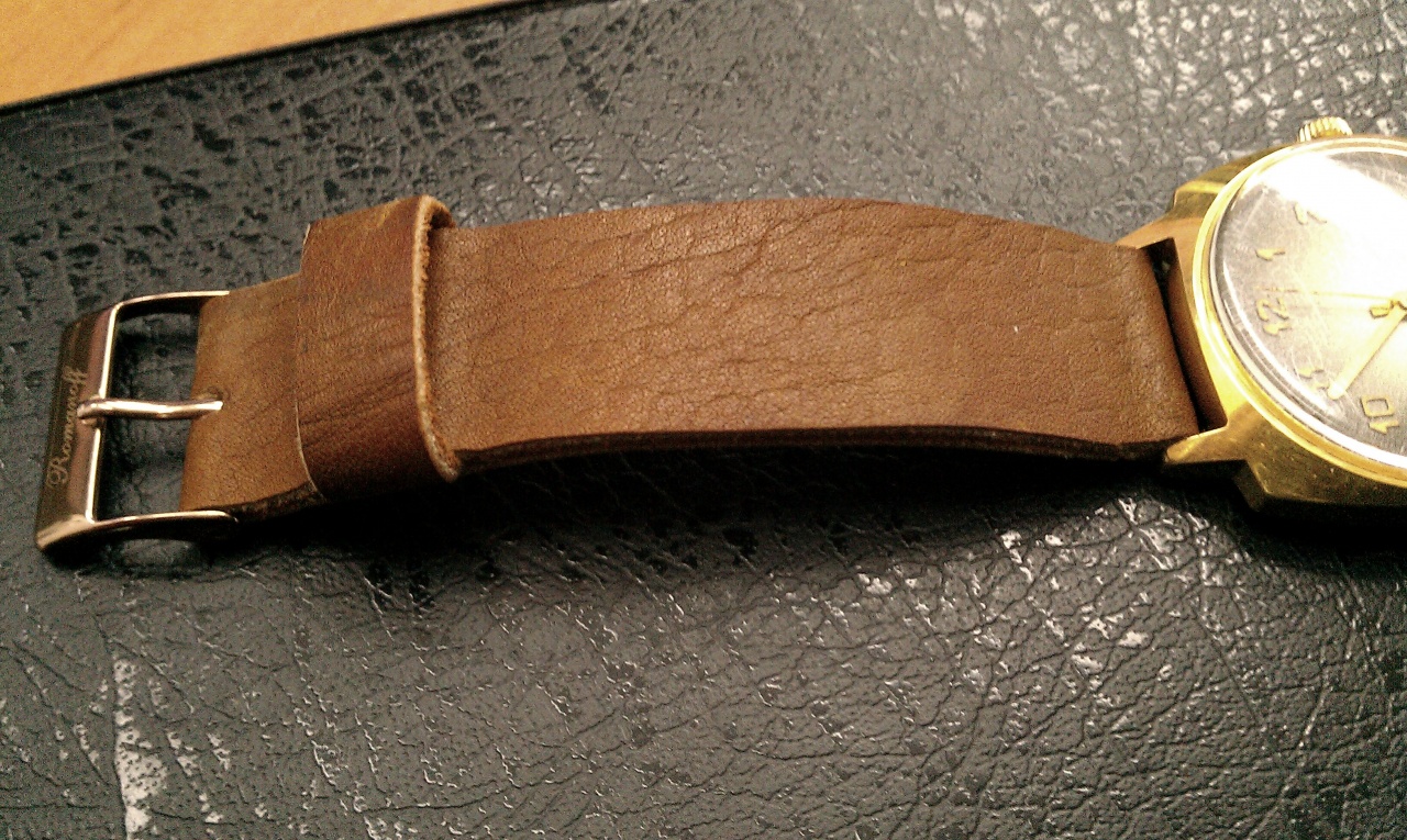

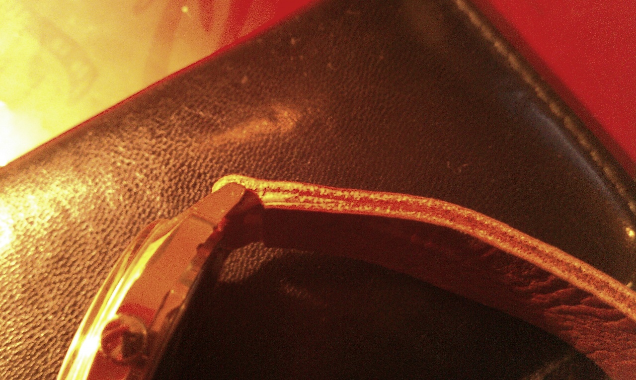

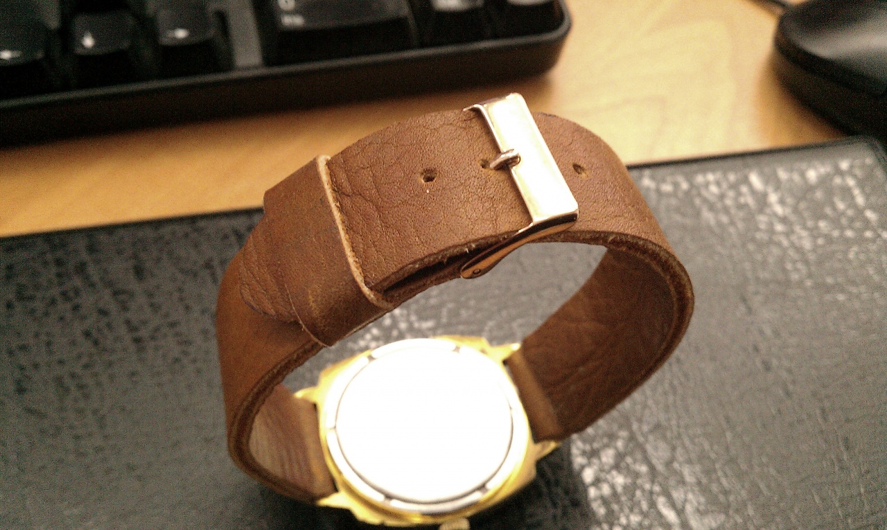

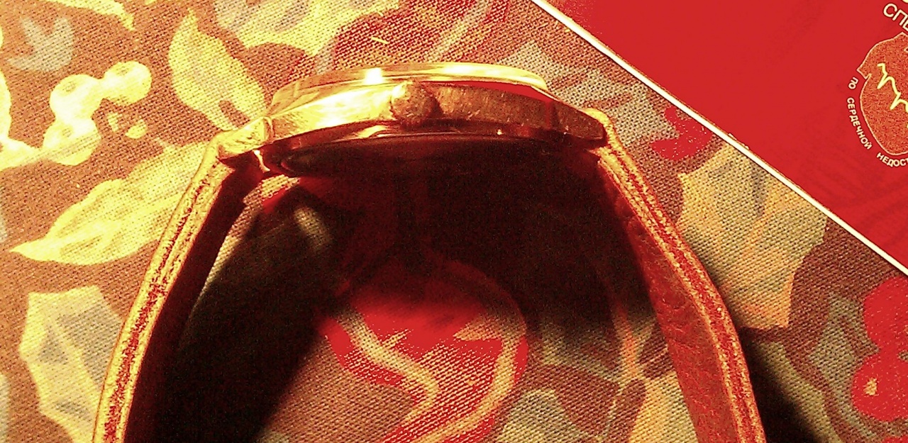

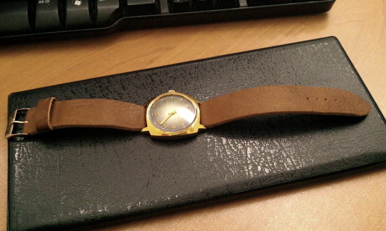

Кстати, соорудил из подручных материалов.

да, только клей, кожа очень мягкая, в местах третьего слоя шерфованная, так что толщина по всему ремню одинаковая.
Нитки, если использую, то узлы прячу внутрь ремня, между слоями, еще можно подплавить зажигалкой, поскольку это 100% капрон.

не по всей длине, только на участках, где набегают три слоя. Для шерфования использую не нож, а машину Dremel с насадкой крупной наждачки, скорость - 20 тыс. оборотов. Ей же обрабатываю и наружный слой, когда он идет под склейку - такая поверхность имеет отличную адгезию к клею и прекрасно держится вместе с внутренней стороной после склейки.
попозже попробую сделать фото отдельных участков.
