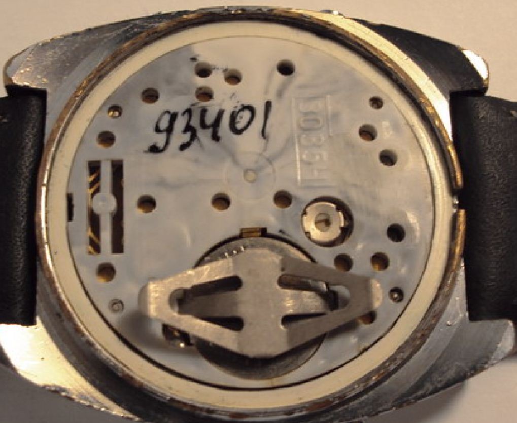

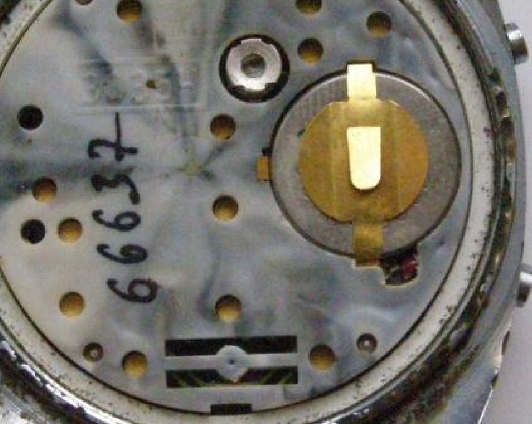

Подскажите, а у 207 есть какой то фиксатор батарейки сверху? Если есть то запостите фото как он выглядит. Прислали такие в хорошем сохране, но нет этого прижима-фиксатора, а судя по двум маленьким гнёздам у батарейного отсека, напрашивается вывод, что сверху батарейка фиксировалась специальным прижимом, концы которого по видимому заводятся в эти гнёзда.

Да там фиксатор должен быть с контактом на крышку, где то фото было

Сообщение от Assiris Посмотреть сообщение
Вот такие можно...

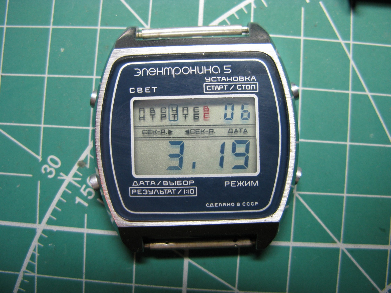

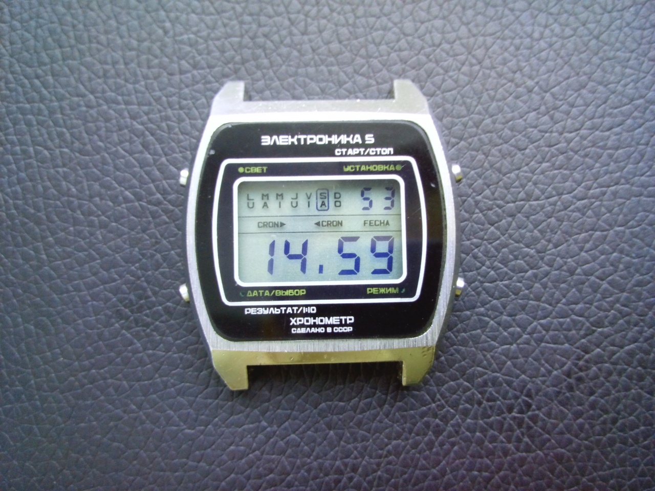

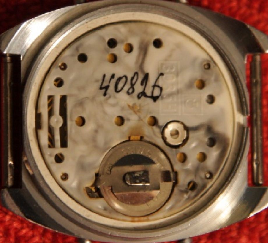

Хорошо, что есть эта тема, а то сколько времени ушло бы на выяснение причин неисправности. А так, по описанию продавца я уже предполагал, что отломлен плюсовой контакт, а в теме как раз есть упоминание, что это слабое место 207- ых. Так оно и оказалось. Сначала проверил с помощью отвёрточки, часы запустились. Потом сварганил и припаял контакт, и вот она родимая....радует душу и глаз.

Осталось дело за малым, сделать пластинку фиксатор, а то без неё время ещё не выставить.
Ну а это её испаноязычная сестрёнка, приобретённая несколько ранее.

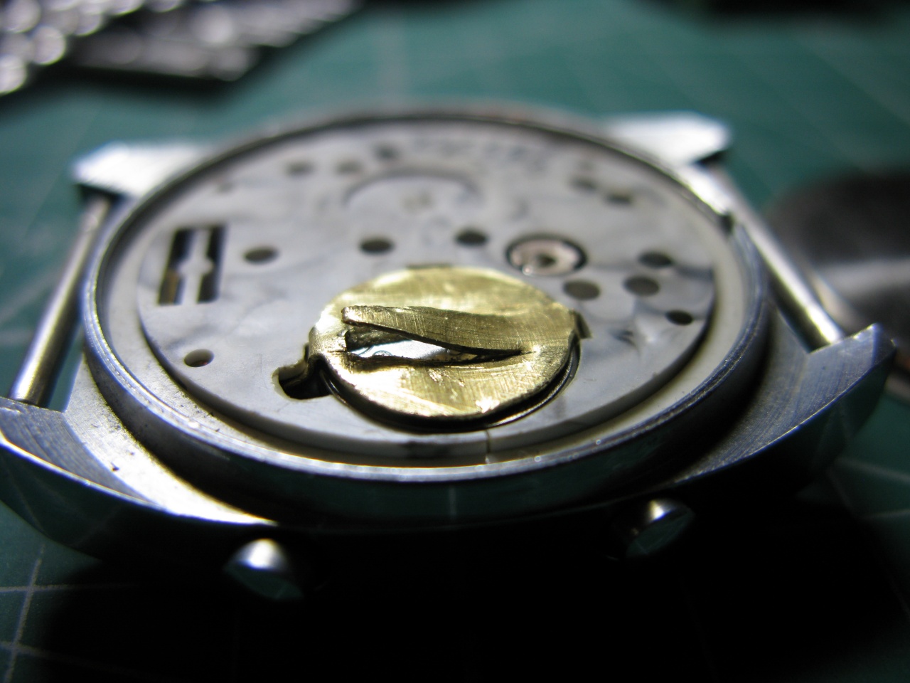

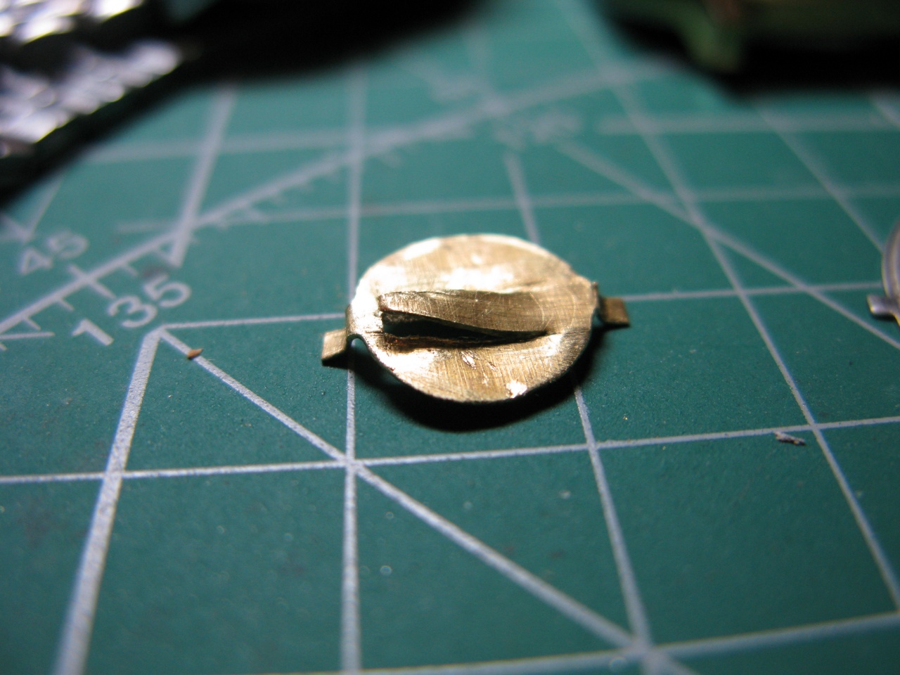

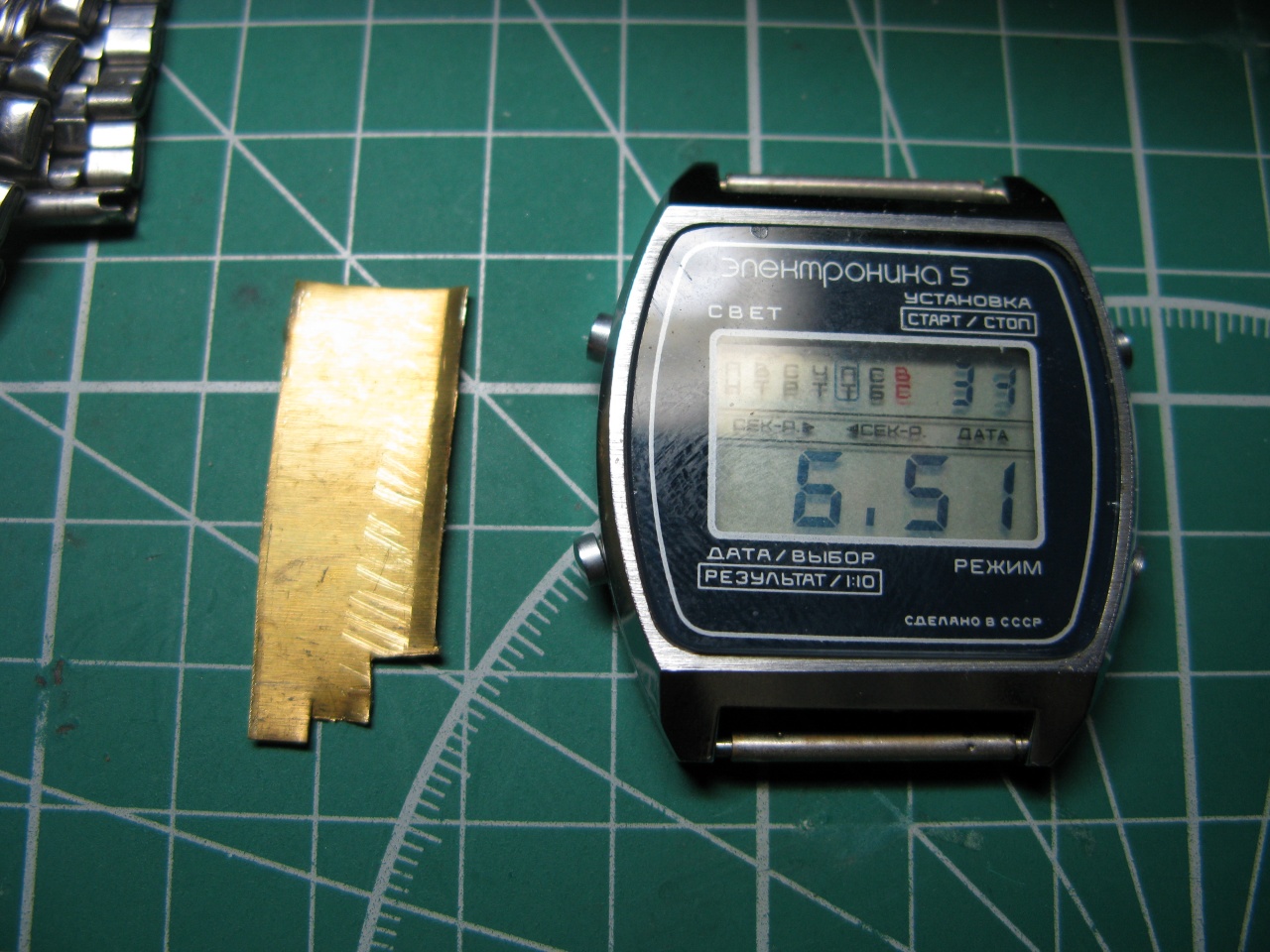

В общем поглядел я на образчики, что показал MrBerelex, и сегодня взялся за дело. Сначала конечно в "закромах" был найден запас латунной фольги.
От которого был отрезан небольшой кусочек-заготовка
Из которого с помощью ножниц, сапожного ножа с молоточком, надфиля, и маленьких плоскогубцев был изготовлен необходимый девайс, не очень похожий на те что были на фото, но вполне функциональный.
И конечный этап установка на штатное место. Хоть и грубовато сработано, но встал как родной

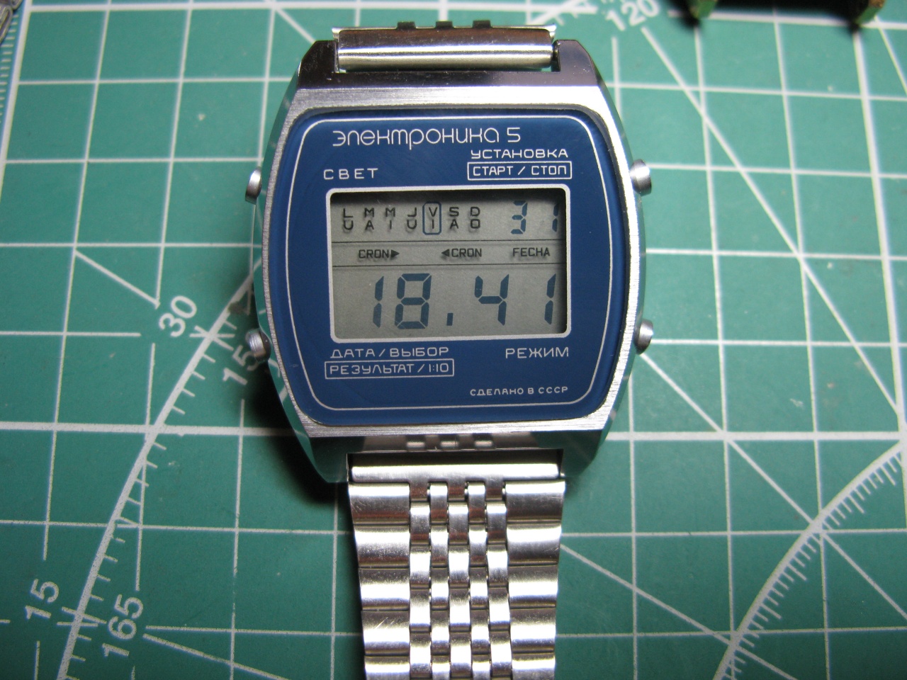

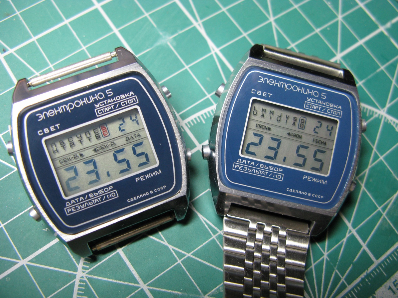

И вот теперь можно предъявить народу енту красавицу в окончательном, законченном виде.
И теперь сестрёнки "шагают в ногу"
