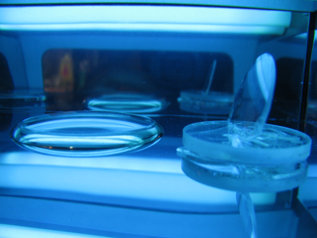

Намотав на ус, советы ув. форумчан, не стал ходить по салонам, купил бокс или камеру для полимеризации уф гелей, при моделировании ногтей. В общем маленькая, китайская, зеркальная хлебница с двумя лампами. Опыты:1) капля на стекле- 2 мин.2) стекло к стеклу ( на круглом торцом квадратное) 3мин. 3) стекло в корпус 10мин. переворачиваю еще 10. Нормализация до комнатной температуры- пресс, выдавливаю!? полимеризация %70!!! Вывод: клей в порядке, все дело в лампе, вернее в длине волны. Испытания продолжаю! Кстати, опробывал лампы для загара, бактерицидные, кварц- они все сжигают клей, не те параметры!

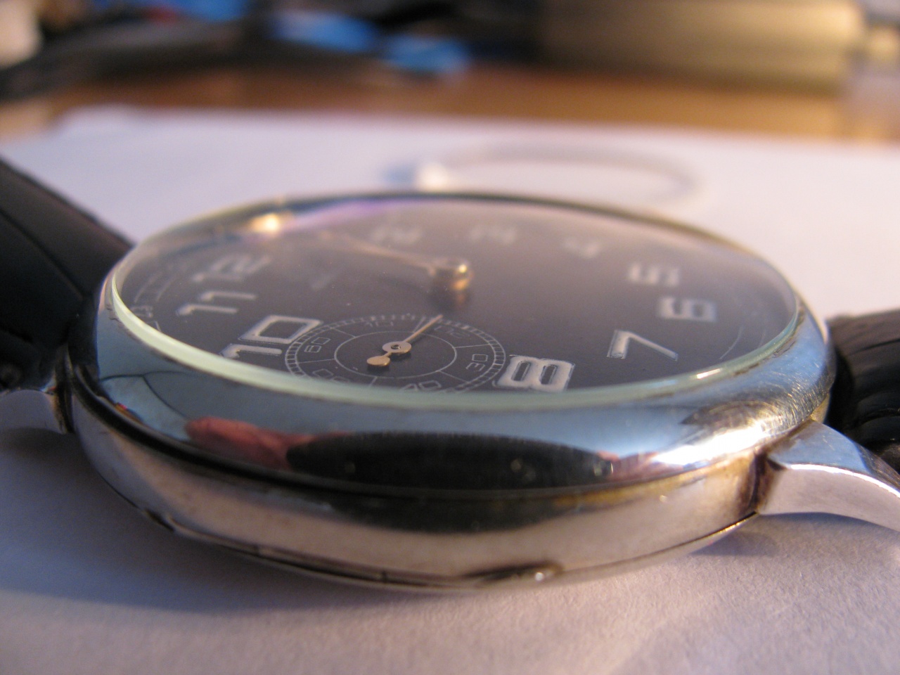

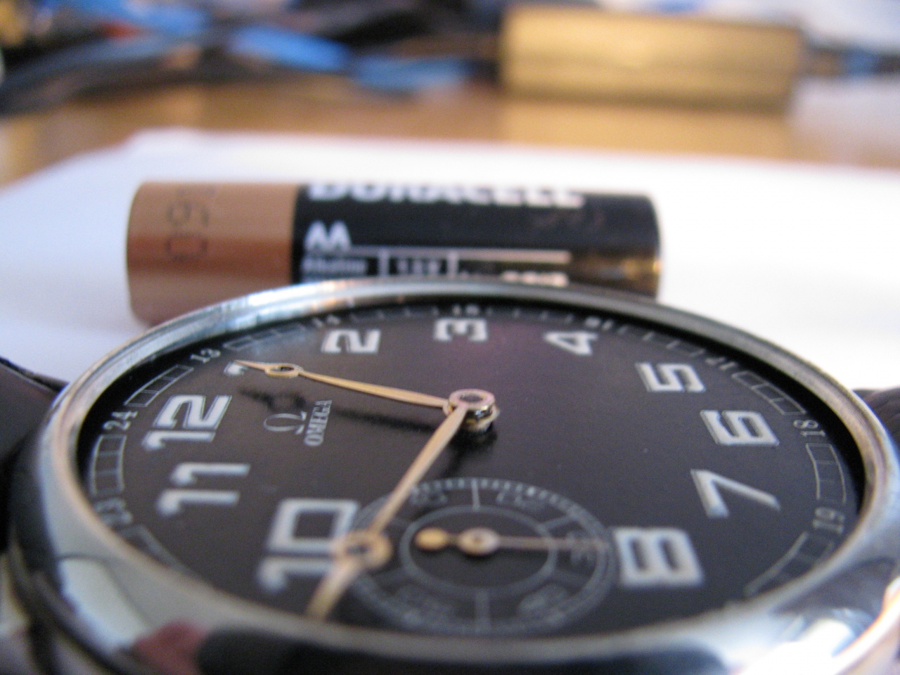

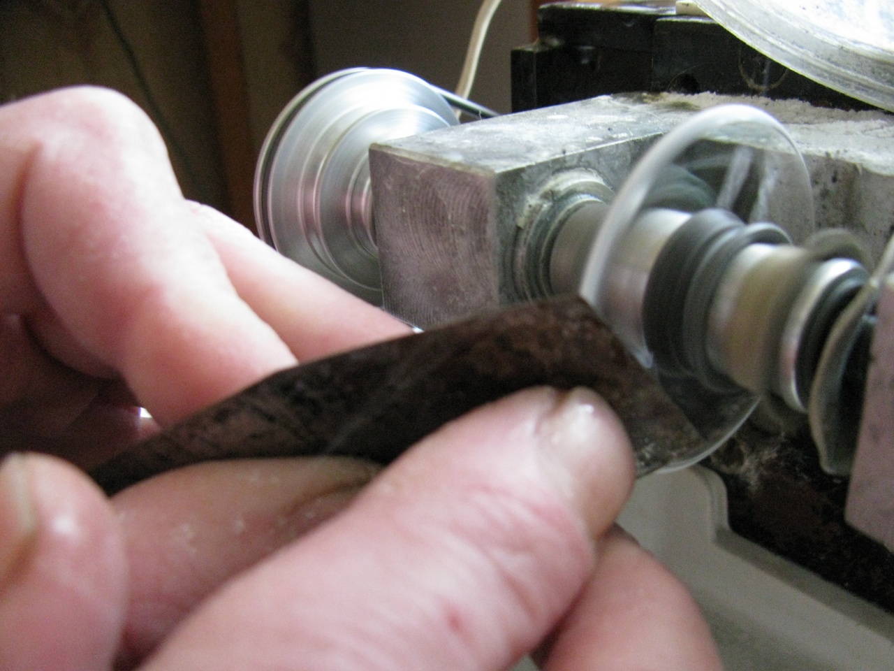

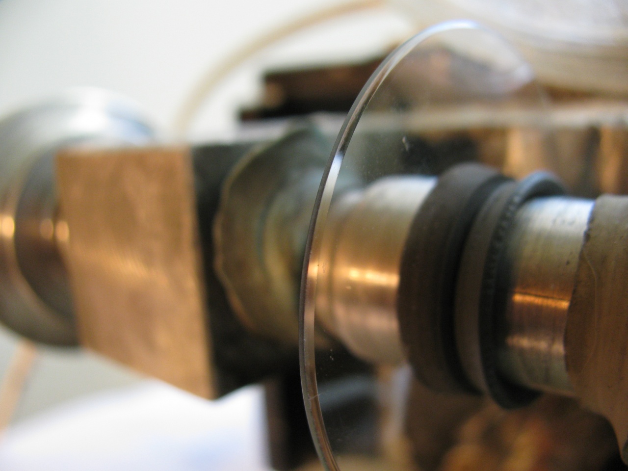

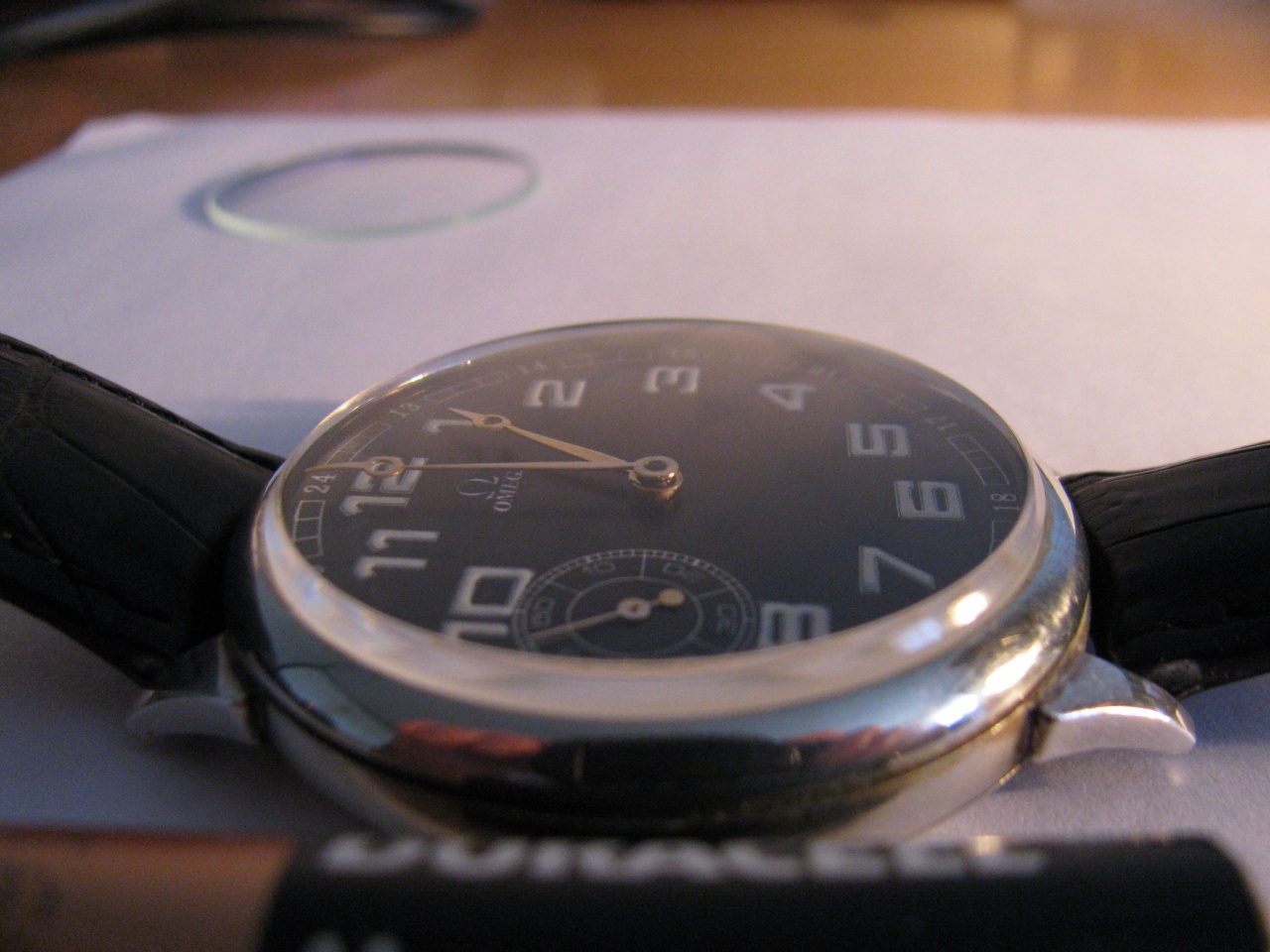

Иногда встречаются неудобные размеры стекла (сфера,линза,плоское)или нужно изменить угол фаски, в kronoglas не помещается, или о нем только мечтаешь, что же делать?....

Сообщение от Slepoy Посмотреть сообщение
Может и в клее. У меня есть тюбик "проникающего" УФ-клея, для заделки микроскопических трещин, он тоже густым слоем не застывает.
Этот пользователь сказал Спасибо! Андрей Крукович за это сообщение:
Slepoy (03.04.2011)
  #90
Старый 03.04.2011, 17:10
Аватар для Андрей Крукович
Регистрация: 07.04.2006
Сообщений: 9,926
Сказал(а) спасибо: 2,474
Поблагодарили 7,330 раз(а) в 3,653 сообщениях
что же делать?....
Чем полируете фаску? Если не секрет.
