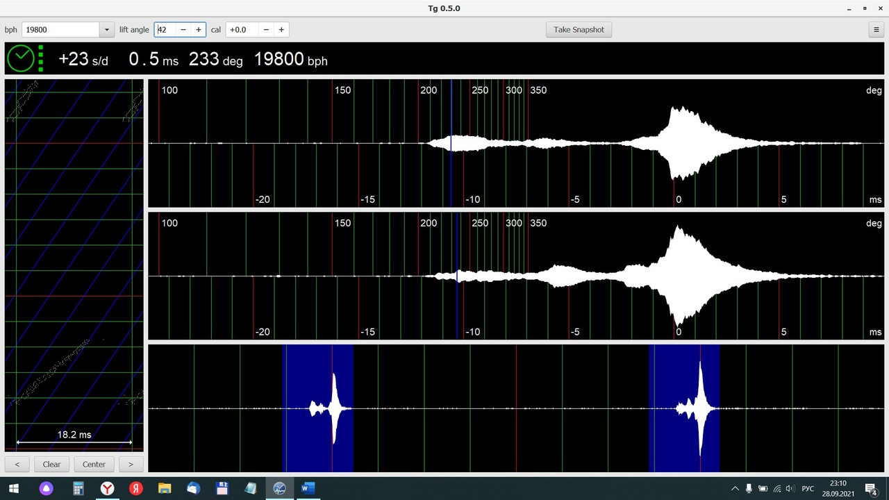

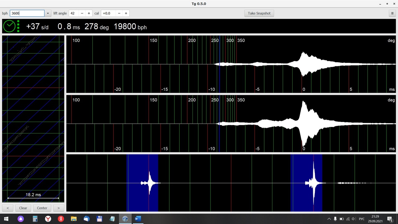

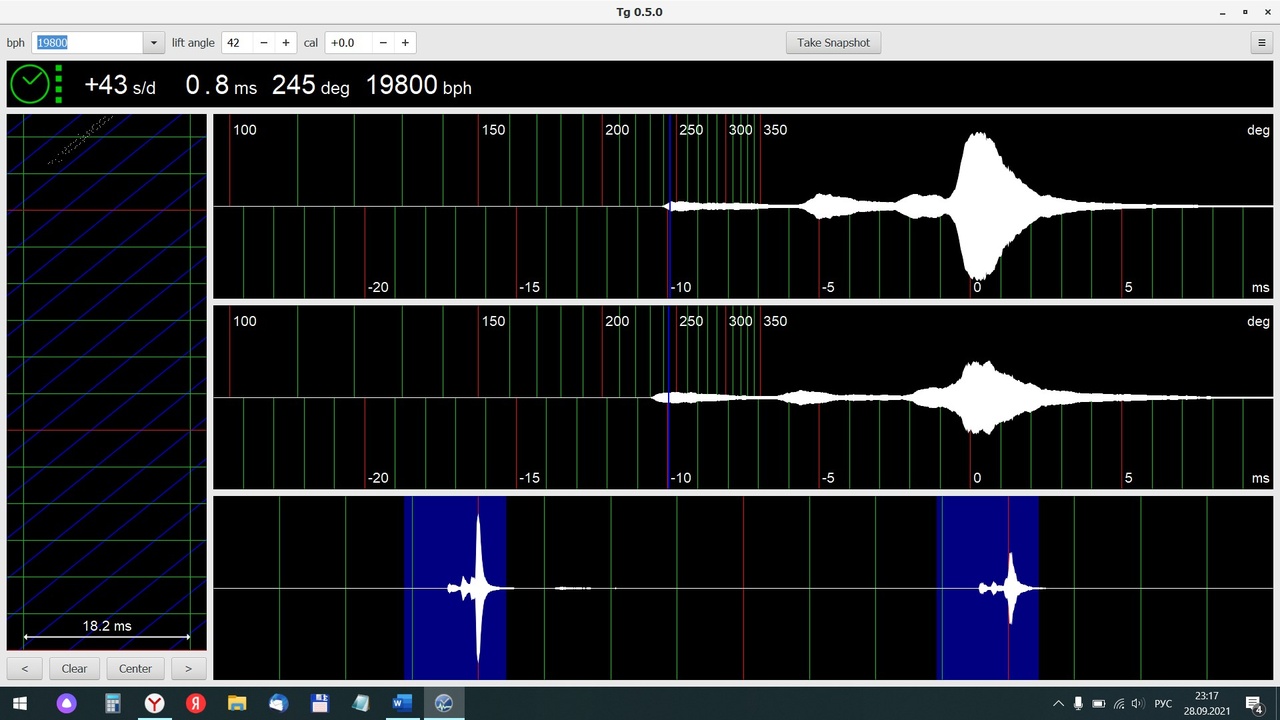

Здравствуйте!
Что можно сказать о состоянии часов по осциллограммам:
первая - корпус часов на боку
втора - корпус часов на задней крышке
механизм 2416.Б
Был не правильно установлен lift angle
Новые осциллограммы.
ID:	3295349   Нажмите на изображение для увеличения

Установка угла подъема влияет только на измерение амплитуды.
Зашумленность между тиком и таком, что может говорить о высохшем и грязном механизме. На втором фото явно что-то цепляется. На первом фото нет большой разницы по времени в первом бите на тике и таке, на втором - она существенна, что говорит о неодинаковых зазорах справа и слева от спирали. Т.е. происходит смещение оси баланса при изменении положения часов, предполагаю, что радиальный зазор оси баланса великоват. Если часы заведены полностью, то амплитуда - так себе.

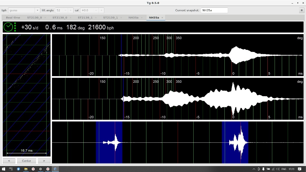

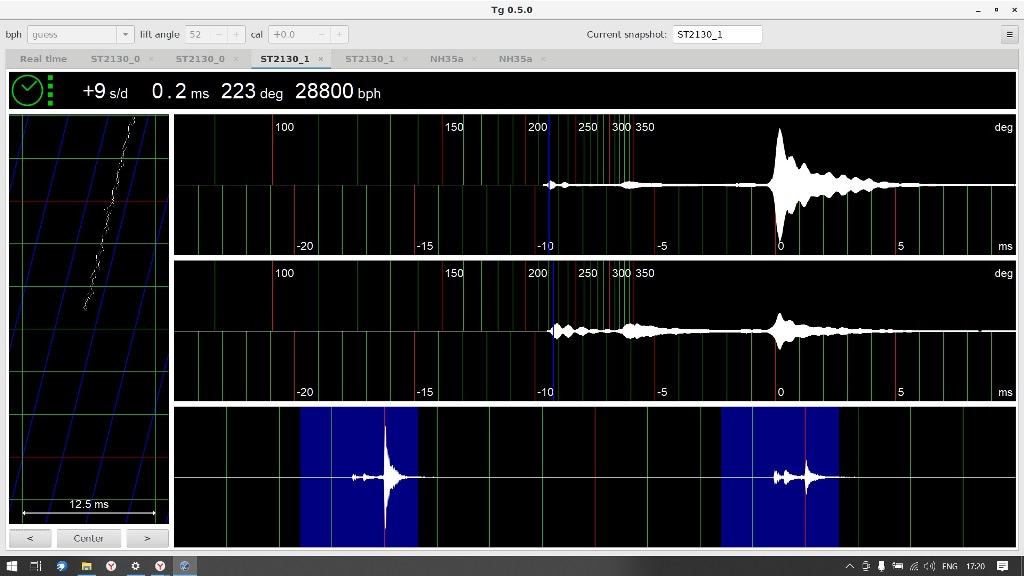

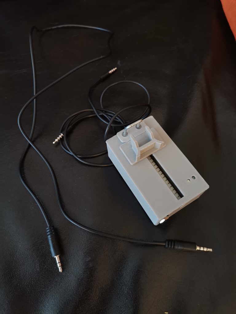

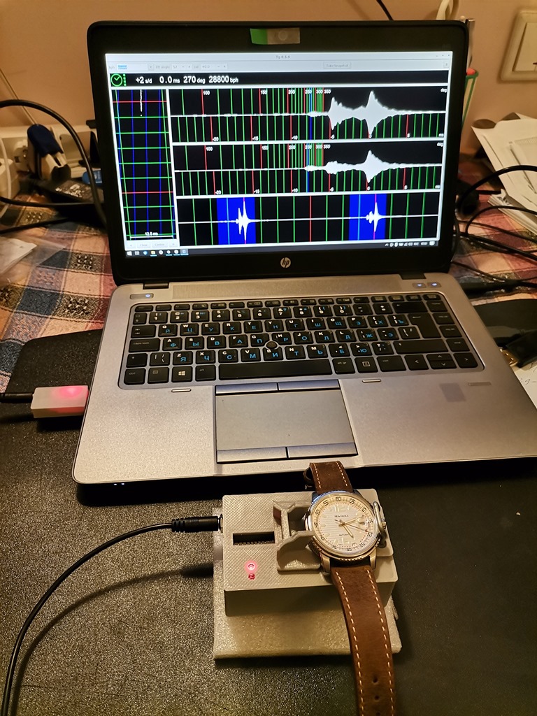

Может кому будет интересно.
Купил на алисэкспресс коробочку с микрофоном и усилителем + звуковая плата (как обещают откалиброванная для совместной работы). Установил на ноутбук Tg 0.5.0.
Цена 2163+679 итого 2842 руб.

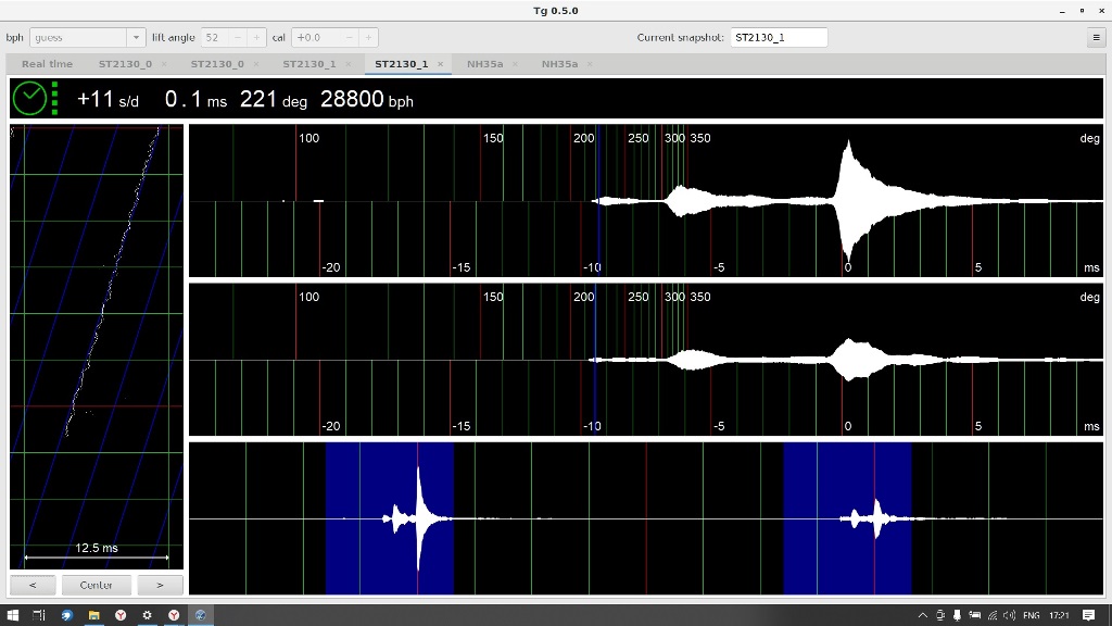

Проверил 3 механизма:
1. ST2130 часы sea-gull. Куплены летом, на руке были 2-3 дня.

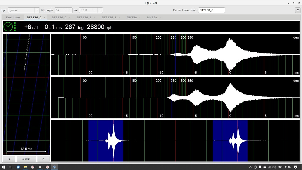

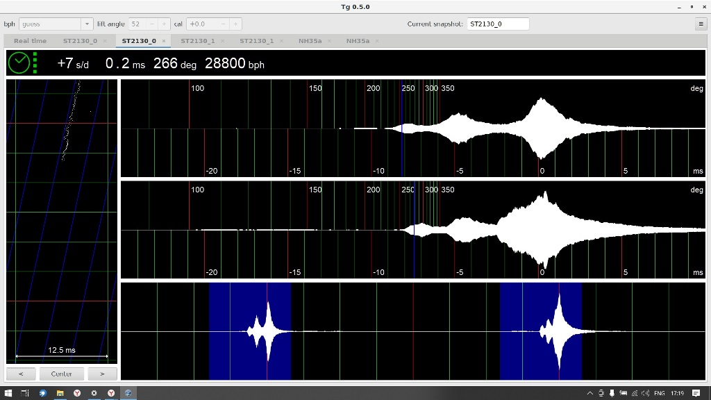

2. ST2130 часы sea-gull. Куплены осенью, месяц работают часами на руке.

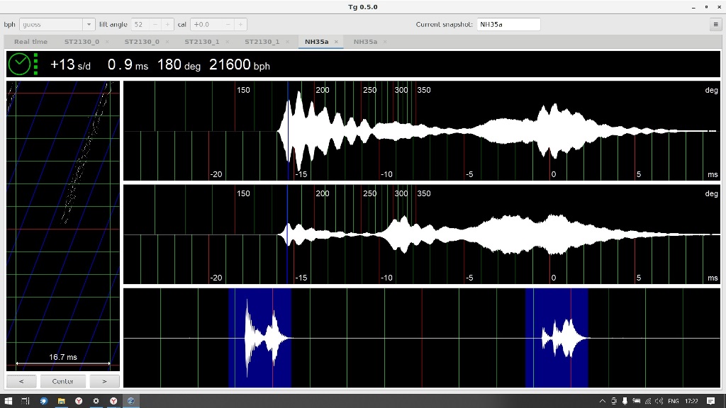

3. NH35 часы spinaker. Куплены 2017 году, не обслуживались.
PS первая фотка циферблатом вверх, вторая циферблатом вниз.

Хорошая штука, ничего колхозить не надо. Выложили бы ссылочку, многим полезно будет.
PS: NH35 хворают.

Купил вот здесь. Корпус напечатан на 3д принтере, но все сделано аккуратно и работает.

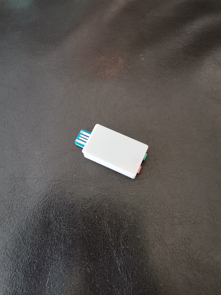

Аналогичный USB микрофон появился на Озоне. Покупал на распродаже за 565 руб.
Устройство простое - пьезодиск и усилитель.
https://www.ozon.ru/product/tester-c...ie-2080356750/

Подскажите пожалуйста - как показал себя в работе? Есть ли в самом устройстве регулировка усиления? - (на фото отверстие какое-то присутствует). По питанию через USB помехи не приходят? Спасибо.

Если такой микрофон подключать к современному смартфону, еще необходим кабель- переходник USB мама-type C папа.
