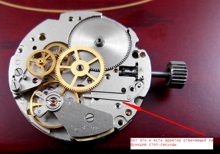

glazun1999, нельзя. Причина очень четко видна на фото в о вложении. В платине механизма 3133 нет такой выемки, а соответственно и нет самого арретира.
