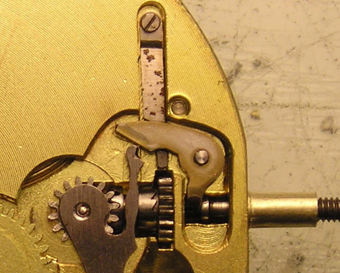

Сообщение от Slepoy Посмотреть сообщение
Не меняется-ли структура материала, процессе изготовления?

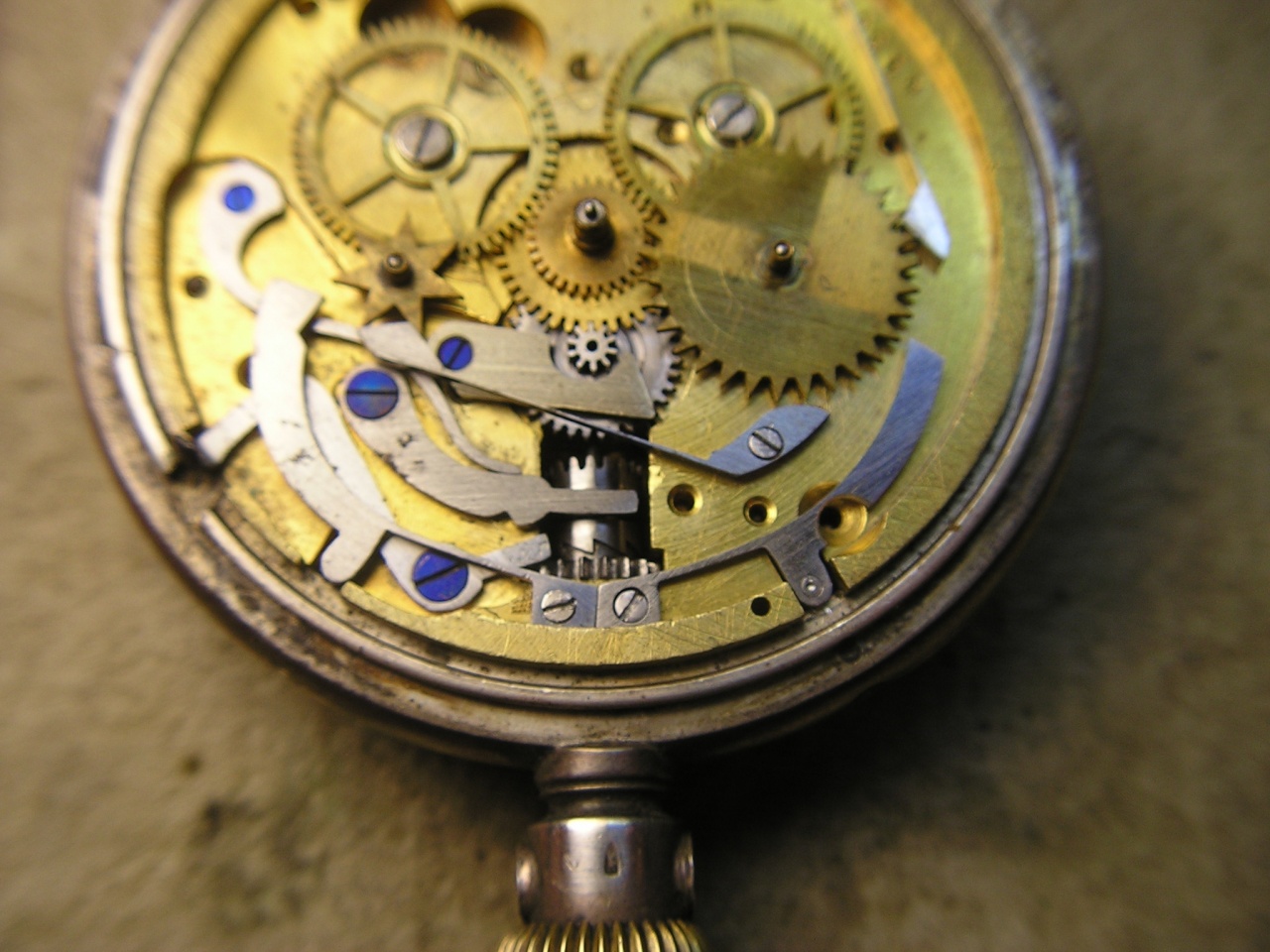

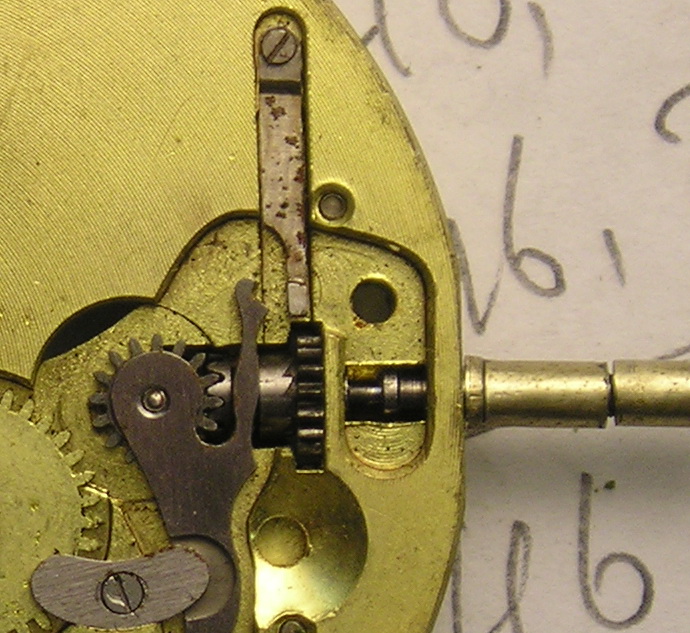

Вы имели в виду термообработку? Я сперва грубо вырезаю с запасом, затем калю, приотпускаю, потом довожу алмазным надфилем, или легонько бором, чтобы не пригреть:
http://forum.watch.ru/attachment.php...5&d=1291446352
http://forum.watch.ru/attachment.php...8&d=1291794407
Вот на фото переводной рычаг к Омеге, его кроме того что обработать так ещё и согнуть надо, а на винте нарезать резьбу, поэтому закалку и отпуск делал потом. Пружинящие части рычагов довожу по толщине алмазом затем мелким образивом после закалки, некалёные мнуться в руках да и степень жёсткости словить нужно.

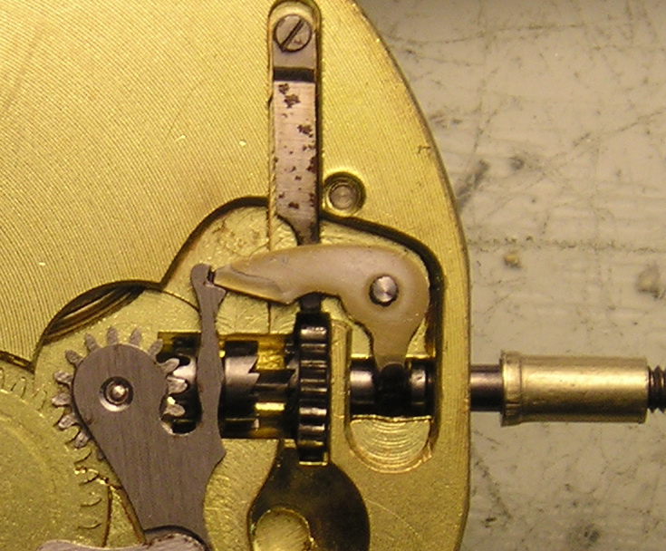

Сообщение от uaumast Посмотреть сообщение

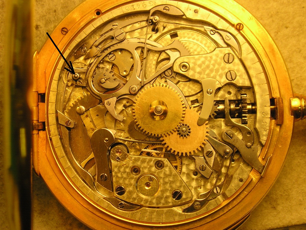

К примеру-как представить закалку изделия состоящего из трёх-четырёх деталей?Его конечно можно вылить формовочным способом с последующей термодоводкой-но это отдельный разговор.
Вы можете сделать снимок, я не совсем понял что за детали в часовых механизмах (если они не башенные) нужно отливать формовочным способом.
На фото подобная Вашей деталь минутного репетира, делалась лет восемь нгазад, она одна из примерно 10и сделанных мной в этом Габю. До сих пор нет притензий (уже сплюнул три раза). Не усложняйте, всё просто как грабли, боятся нечего, думаю завтра покажу как точить на бормашинке.

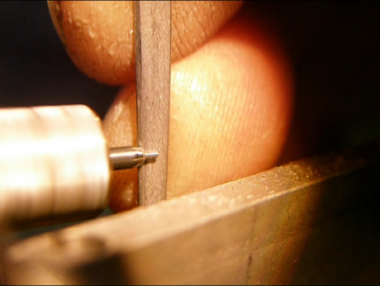

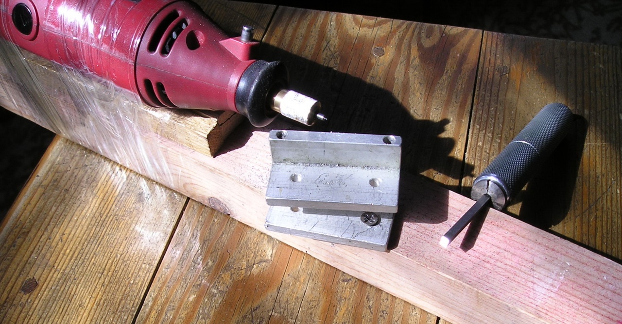

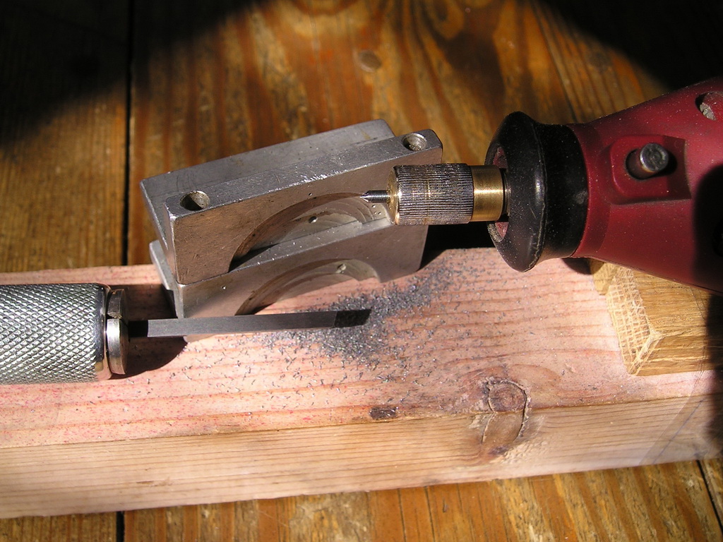

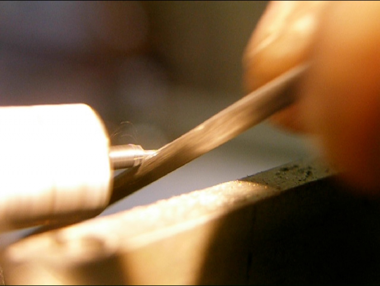

Итак чтобы наконец окончательно развеять сомнения скептиков потратил час времени для создания примитивнго токарника из бормашинки и демонстрации работы с ним. Специально взял самую левую и дубовую бормашинку (не то чтобы это плохой инструмент, просто грубый, а ведь есть и на много лучше), и кусок оси от ангренажв Весны, сами знаете сталь - стекло (последний снимок подрезал и обломал), перед обработкой не отпускал. Действовал по принципу я его слепила из того что было, всё подбиралось "на расстоянии вытянутой руки", тоесть как видно на снимках что попало под руку. Хорошо что у меня был скотч!
Однако уже таким способом можно делать цилиндрические детали правильной формы (что очень важно в часовом деле), камера не позволила сделать правильный угол у цапфы, штишель упирался, она получилась немного конусом, но съёмка была важней. Я не делал какуюто определённую деталь, цель была продемонстрировать возможность.
Процесс можно посмотреть здесь:
http://www.youtube.com/watch?v=KIQyGtXdrHY

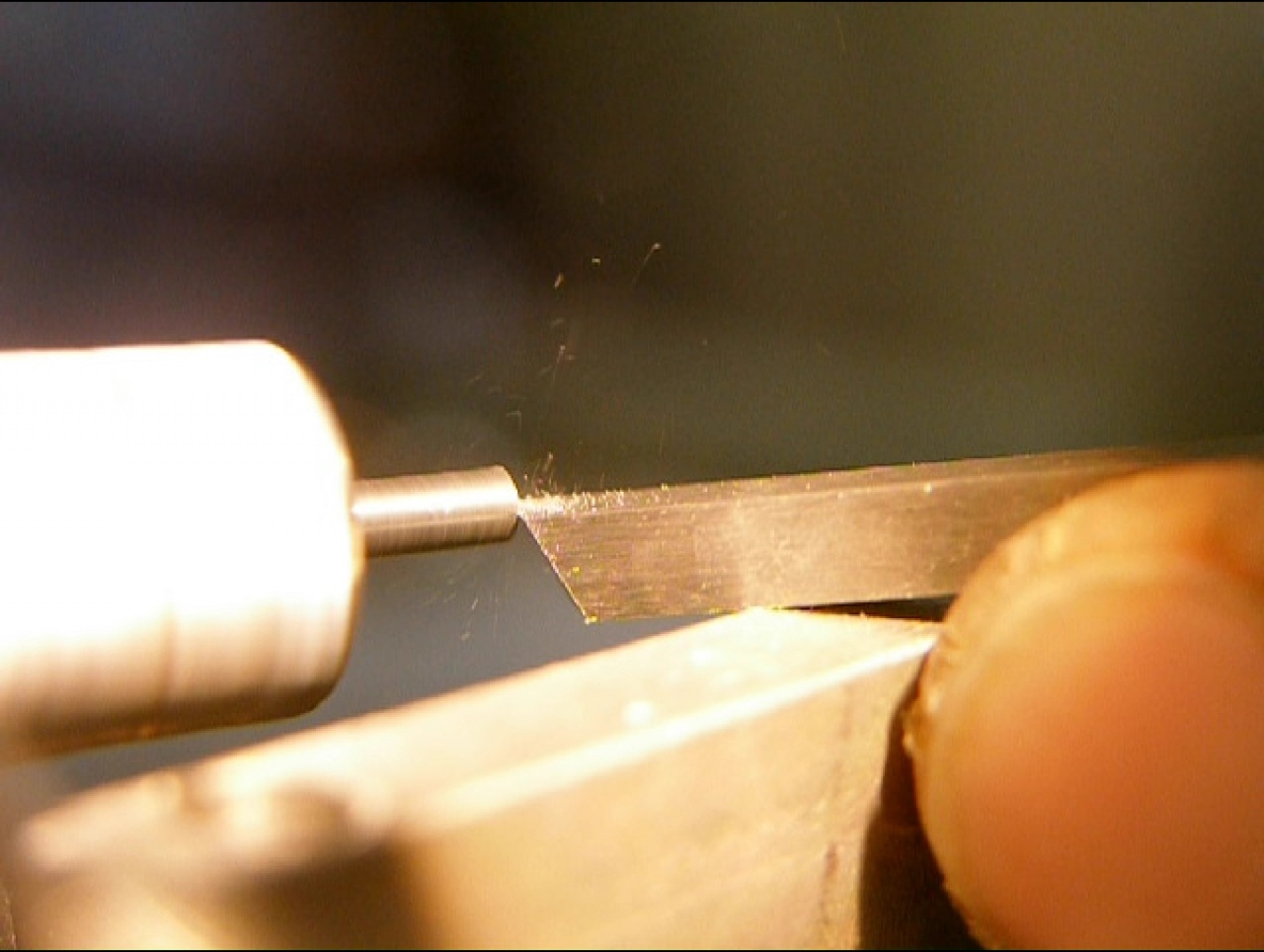

Для тех у кого видео просмотреть проблематично:
