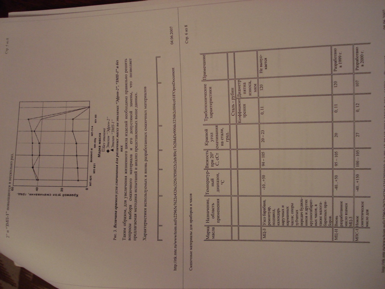

Для наглядности выкладываю фото очень толковой статьи за 2001год.Жаль ссылка уже не работает-осталась только бумажная версия.Прошу прощения за качество и отдельное прощение для модераторов за объем фоток(иначе не читается)

Эти 20 пользователей сказали Спасибо! Mikhail1971 за это сообщение:

Сейчас идет переход на синтетику. Масло при правльном подходе расходуется незначительно. У меня есть каждодневные масла, купленные еще 7 лет назад и не закончившиеся. Для крупной мастерской покупка масла не накладна. Для мастера-одиночки - целое состояние, но на всю жизнь.
На марку масла действительно лучше не заморачиваться - нужно подбирать по свойствам. У меня много техдоков начиная с 30-х годов до наших дней. Несложно понимать, что сегодняшние масла используются лет 15-20 о силы. Часы более раннего времени обсуживали другими маслами, многие из которых уже давно не выпускаются. Здесь берем масло более новое, но аналогичное по свойствам.
