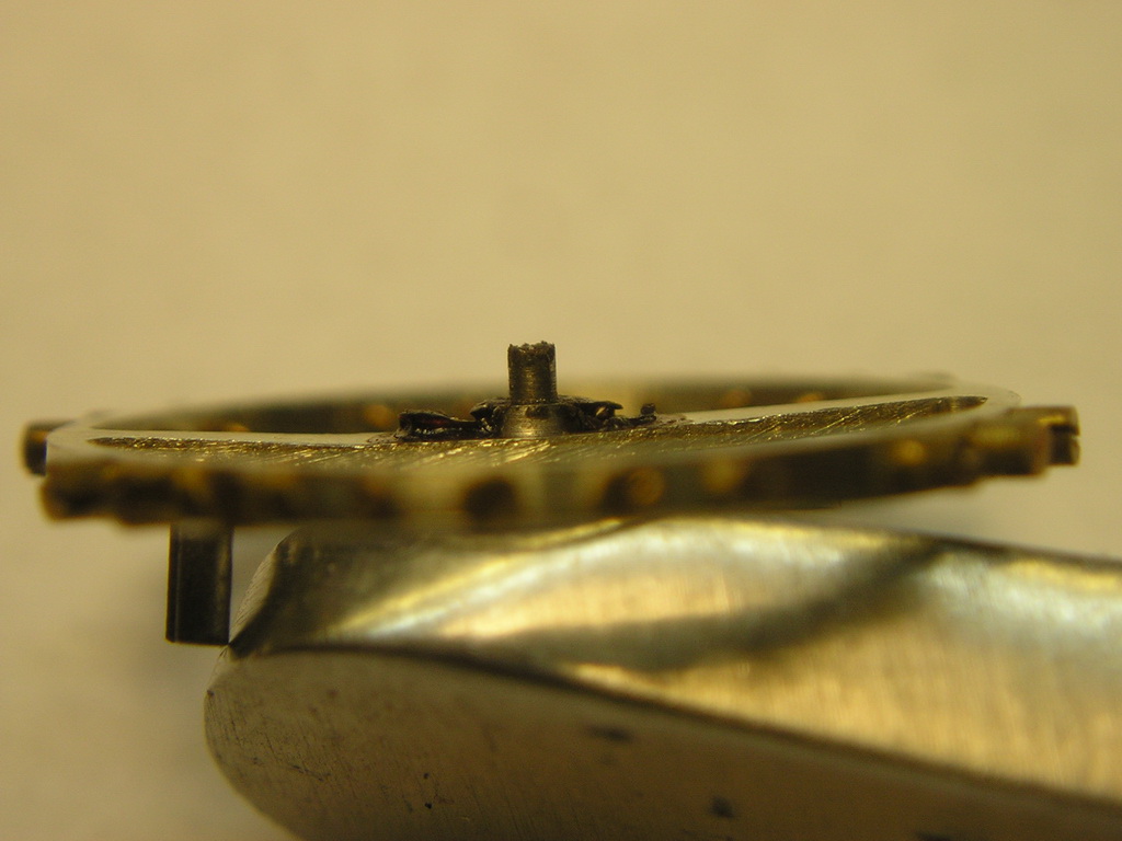

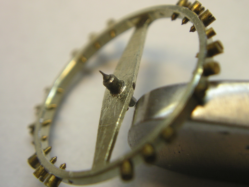

Прис...л ( в смысле присоендинил), при этом этот Павлик "двигался"!

Зря паяли. Посадили бы на красный фиксатор резьбы и никто никогда бы и не догадался, что баланс сборный из кусков. Особенно, если бы сделали соединение с легким натягом в конус.

Метода соединения на ролике широко известна и до сих пор встречается повсеместно (даже мастера Антикворума этим страдают). Каюсь, тоже иногда так делаю, но в натяг естественно. Для верхней оси купил наконечники промышленного изготовления старинные (кончик оси с отверстием сзади). Особо сложные оси, где разбирать баланс очень нежелательно, да и термообработка любая противопоказана делаю так - обтачиваю обломанную часть оси под отверстие колпачка, напрессовываю колпачок, после чего его дотачиваю до нужных размеров и очертаний. Реально незаметно, следов термообработки нет. Хороший вариант для бюджетного ремонта осей хронометров.

Подпиливали надфилем алмазным, во время работы в месте "соендинения" ось шаталась, кроме того баланс почемуто сидел выше чем надо, и поэтому спицы подогнули.
Сообщение от Андрей Бабанин Посмотреть сообщение
Это великолепное соединение, только на снимках совсем другое, здесь деталь просто изуродовали, поэтому и "соендиняли" на шеллак. Цапфы заточены иглой, странный подход. Анкерную вилку согнули чтобы попадала на рольку. Прелесть.
