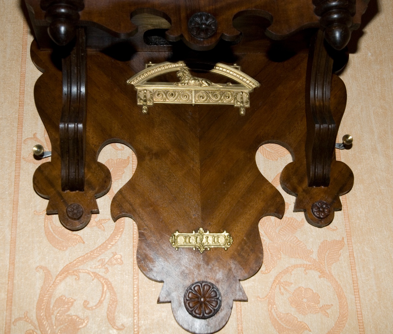

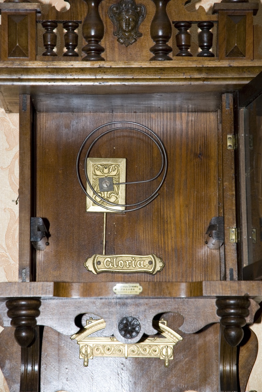

Добрый вечер!
И другие часы. Трудно пришлось с восстоновлением корпуса, собирал с кусочков. Но всё в оригинале. Где они сделаны и когда?
С уважением Олег Давидович.

Олег Давидович,
Первые - жильный регулятор: согласно серийному номуру были произведены на фрайбургской фабрике GB в первой половине 1909 года. На лицо признаки окончания эры жильных регуляторов и наступления эры дешевых часов. Это проявляется и в упрощенном корпусе и даже в оцифровке циферблата - дополнительная шкала с римскими цифрами - не только дань моде того периода, но еще и чисто утилитарная функция, свойственная более дешевым часам.
Вторые - "Moderne Wanduhren" или "Salon Wanduhren" в классификации GB - настенные жильные часы "для гостинной" в закрытом "нового типа" корпусе. Часы этой категории изготавливались с учетом последних веяний и моды на мебельный дизайн своего времени. Новым этот дизайн был для 1908-1912 годов, когда эти часы были выпущены. Механизм хоть и американского типа, но хороший, с фрезерованными трибами. Бой двухтактный на три струны, должно быть очень мелодичный.
Третьи - т.н. "берлинер", часы в красиво декорированном эклектичном корпусе с отрытым маятником. Такие корпуса были очень популярны в Германии с конца 1890-х и до Первой Мировой. В каталоге GB 1912 года представлены десятки вариантов таких корпусов: http://www.any400day.com/1912GB/clocks.htm Как в каталогах 1909-10, так и 1912 года есть маятник и серединка циферблата такого же рисунка, как у вас.
Ваши часы могли быть выпущены ориентировочно в 1908-14 годах.
С ув,
Щлег

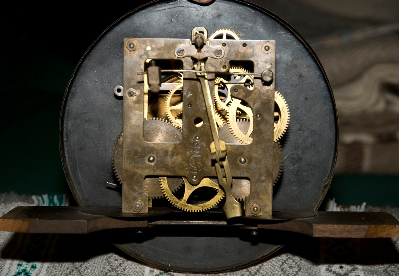

Помогите пожалуйста определить год выпуска этих часиков. И какова их стоимость?
Корона не родная, собственного изготовления.

Добрый день, Роман.
Ваши часы были выпущены на фабрике Gustav Becker в немецком городе Фрайбург (ныне Свободица, Польша). В часах установлен механизм марки Silesia, это был удешевленный класс механизмов, созданных для удержания фирмы на плаву в эпоху, когда все часовое производство переходило на рельсы удешевления и уменьшения производсвенных затрат. Механизм такого типа был впервые представлен GB в 1908 году, но он все еще имел фрезерованные трибы, соответствующие обычно более дорогим механизмам. Механизмы Silesia c штифтовыми (наборными) трибами, как у вас, были представлены в 1913г. В 1914 году началась Первая Мировая война и уже с 1915г производство на фрайбургской фабрике было сильно ограничено, механизмы изготавливались уже из других материалов (железа вместо латуни). Исходя из всего вышесказанного, я бы предположил дату производства ваших часов как раз где-то между 1913 и 1915 годами.
Гонг установленный в ваших часах самый дорогой в линейке возможных из спиральных, он двойной, с хорошим, "густым" звуком.
Рыночная цена таких часов сейчас где-то в районе 5-10 тр. в зависимости от общего состояния, типа механизма и боя. Я бы предположил в вашем случае серединку, 6-8тр.
С ув,
Олег.

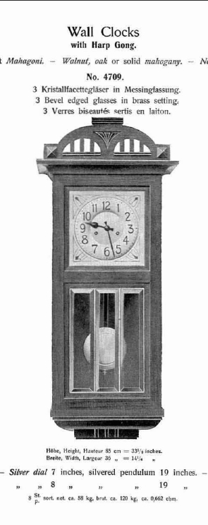

Роман,
Стилистически навершие выполнено верно, но оно немного шире чем нужно. Вот, посмотрите фото из каталога 1914 года с аналогичными моделями корпусов.
С ув.
Олег.

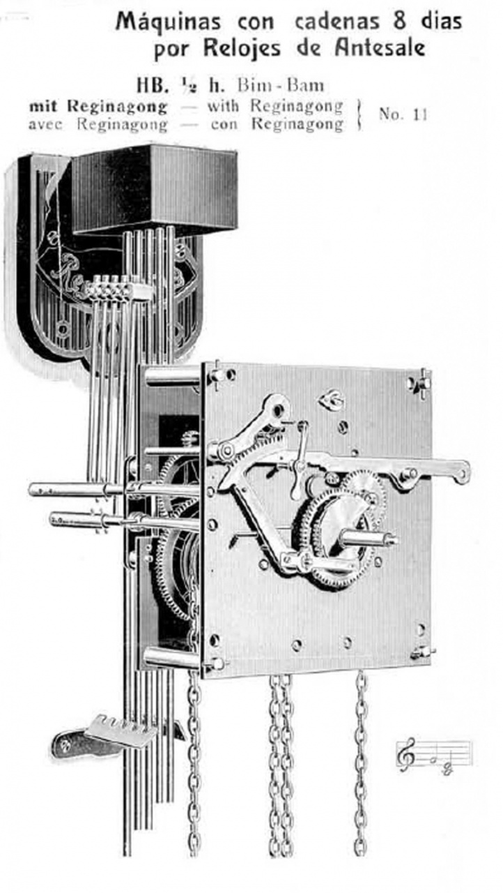

Прошу помощи у знатоков.
Здравствуйте ! В нескольких словах история моя такова. Достались мне в наследство от прадеда часы напольные Gustav Becker RG (Regina Sound). В 1945-46 годах были вывезены из Берлина. Несколько дней провел в инете как на наших сайтах, так и на буржуйских, благо с языками на "ты" пытаясь хоть как-то их идентифицировать. Но, увы... Ничего похожего я не нашел. Даже внешне. Клеймо на циферблате, исходя из существующих немного другое и нигде более я такого не видел. Внутрь механизма я не полез так как не специалист. Часы, самое интересное, на ходу. Предварительный вывод : или же они очень ранние, или же подделка, хотя не похоже. Прошу помощи у знатоков в идентификации этого "зверя". Спасибо.

Добрый день, puffball, добро пожаловать на форум!
Наверное, все же, "Regina Gong" - такое было официально зарегистрированное название у одного из беккеровских гонгов (смотрите вложение - фотка из каталога GB 1924 года: механизм напольных часов с боем типа "бим-бам" + "ReginaGong").
Что можно сказать только по внешнему виду часов: циферблат от часов второй половины 1930-х годов (стоит напоминить, что в 1926 фабрика GB перешла к компании Junghans и прекратила выпуск напольных часов). Надпись GB с якорем - корявая, не могла быть выполнена таковой в заводских условиях, поэтому, вероятнее всего - поддельная. Корпус эклектичный, ближе к "историзму", такие были распостранены с 1880-х по начало 1900-х. Но в данном случае мы просто можем наблюдать и имитацию стиля, выполненную на заказ в 1920-х или 30-х, такое встречалось довольно часто. Интерьеры старинных домов в Европе не меняются в дань моде =)).
Для точной идентификации просто необходимы фотографии задней платины механизма.
С ув,
Олег.
