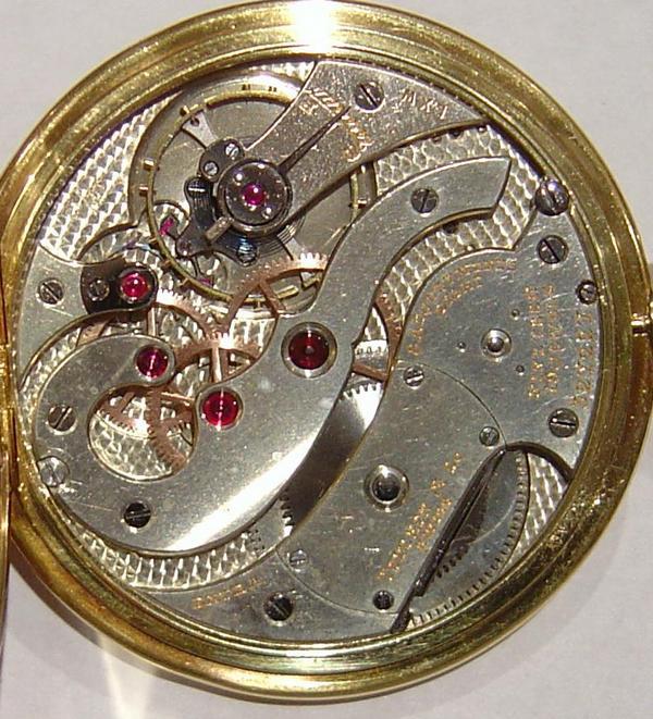

Вот вроде чисто Патек:

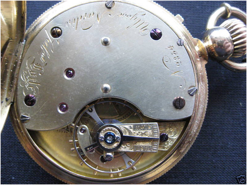

По поводу Агассиза я бы не торопился (Лонжин тут вообще не при чем. Я же говорю про Агассиз, а не Лонжин-Агассиз).
Если Вы помните, основным моментом моей критики было отсутствие надежных источников для определения калибров Лекутра и не согласие с той базой, что безоговорочно принимается за основу (сначала, покетвоч, теперь это можно отнести и к микролиск, от которой первая база, видимо и отпочковалась). Мне не понятен принцип ее формирования, нумерация, мягко говоря, вызывает сомнения. Позиции 10 и 32 вызывают откровенное недоумение:
10 –выраженный тип «Гласхютте». Впрочем указано, что в «немецком стиле».
32 – типичный ¾ англичанин (откровенно английский мост анкерной вилки и анкерного колеса, исполнение регулятора и тип крепления волоска баланса). Впрочем, и здесь указано «в английском стиле». В общем, откровенно английский ¾ репетир.
Англичане и немцы лаконично называют подобные «стили» swiss fakes, явление это не редкое и, видимо, не один Лекутр отметился на данном поприще. Пример: хронометр Нарден (даже надпись исполнена как на английских часах, а «Локль» написано тем же шрифтом, каким на английских часах исполнялось название «Ливерпуль»):

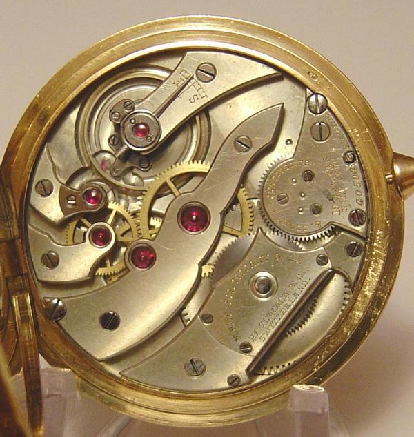

Вернемся к Агассизу. Я все-таки, считаю, что калибр, отнесенный к Лекутр №8 - это калибр Агассиза. Tuchon вряд ли (в большинстве механизмов «хвост» центрального моста изогнут в противоположную от моста баланса сторону (в т.ч. на калибрах Bosun's):
ID:	39716 Нажмите на изображение для увеличения
только в ряде случае изгиб «стандартный» (только, каталог Wittnauer для Tuchon такой модификации моста не приводит). Плюс у данных механизмов квадратный верх оси барабана (у Tuchon круглый), надпись "adjasted" как на Агассизе (в общем, данные приват-лейблы Tuchon из линейки Tuchon выбиваются):

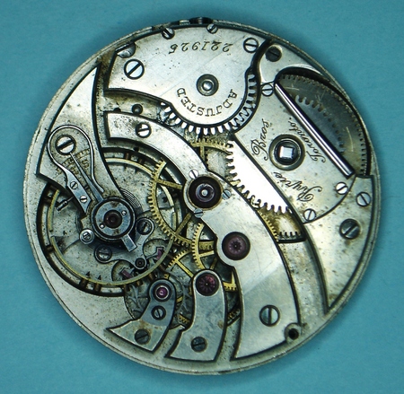

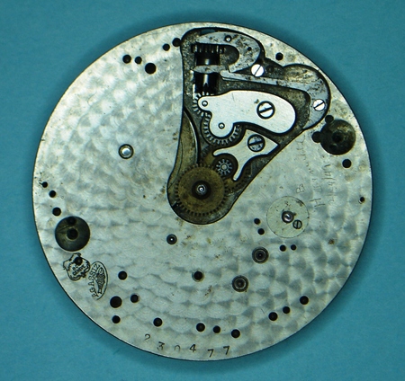

(форма вилки Tuchon, как простая, так и с «мышиным усом»). Впрочем, и у Агассиза есть механизм с таким же ("хвост" от моста баланса) мостом:
Кстати, каталог Wittnauer за 1912 год (в этом каталоге позиции Агассиза занимают более 40 страниц) приводит механизм Агассиз под обозначением "AGASSIZ 19 P.C.S. MODEL, 16 SIZE, HUNTING" (The individual cut is labeled 19 Lines, 16 Size. The open-face version is also shown, is the 19 P.C.V. model ):
Не спорю Лекутр мог производить модификации калибров Агассиз 19 модели, помечая их знаком «vue Agassiz» (вид Агассиз) – либо механизмы, либо пыльники часов. Не на свои же калибры ему это клеймо требовалось. А часы подписанные Агассиз с допмаркировкой «vue Agassiz» - это смешно.
Вот два механизма Агассиза, один я приводил выше (несут маркировки только Агассиза и Wittnauer. Есть различия в мостах анкерного колеса и центрального моста - один из признаков модификации калибра):
ID:	39720 Нажмите на изображение для увеличения

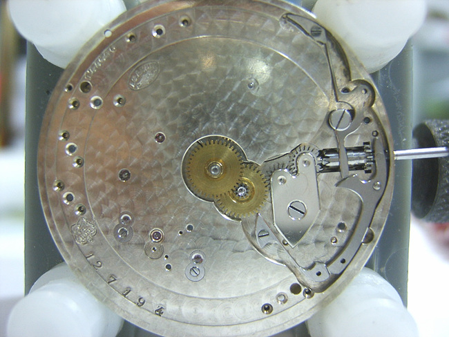

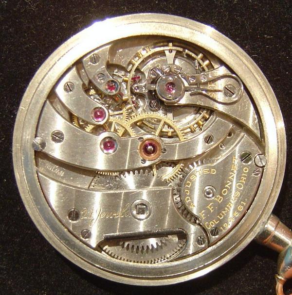

Я считаю, что мост изогнуть можно как угодно.В последнем примере типичные Лекультровский ремонтуар. Поэтому я калибр № 8 разделил на два типа. Без изгибов - это тупо Група 1 и Группа 2. ( мысленно выпрямите мосты у калибра №8)
Так вообще можно калибр№8 разделить на 4 типа ( центральное и промежуточное колесо в линию, не в линию, зализка мостов вверх, вниз). Я сознательно не стал этого делать, чтобы не загромождать материалом.
Отец Агассиза - основатель Лонжин.
Это Патек кстати с поддавкой ( их хватает)! Данную форму мостов-подков я хотел вынести отдельно, но не стану раз тут пошел разговор.
Еще вот такой вариант есть, но уже не Патек

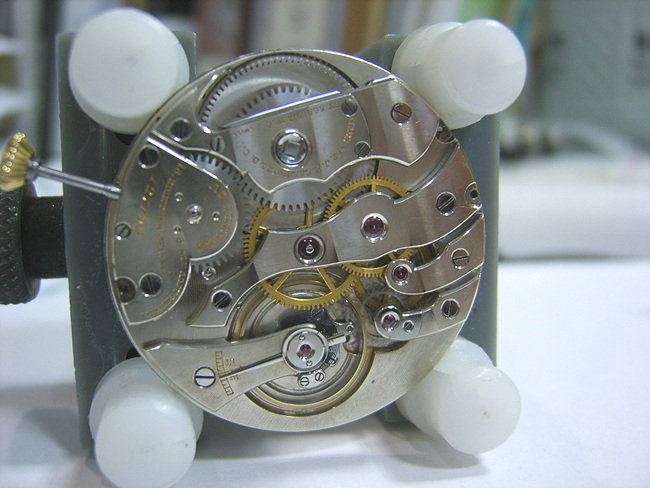

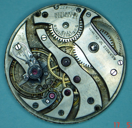

Вот чистый Лекультр ~ 1920е
Вот агассиз
Gruen
