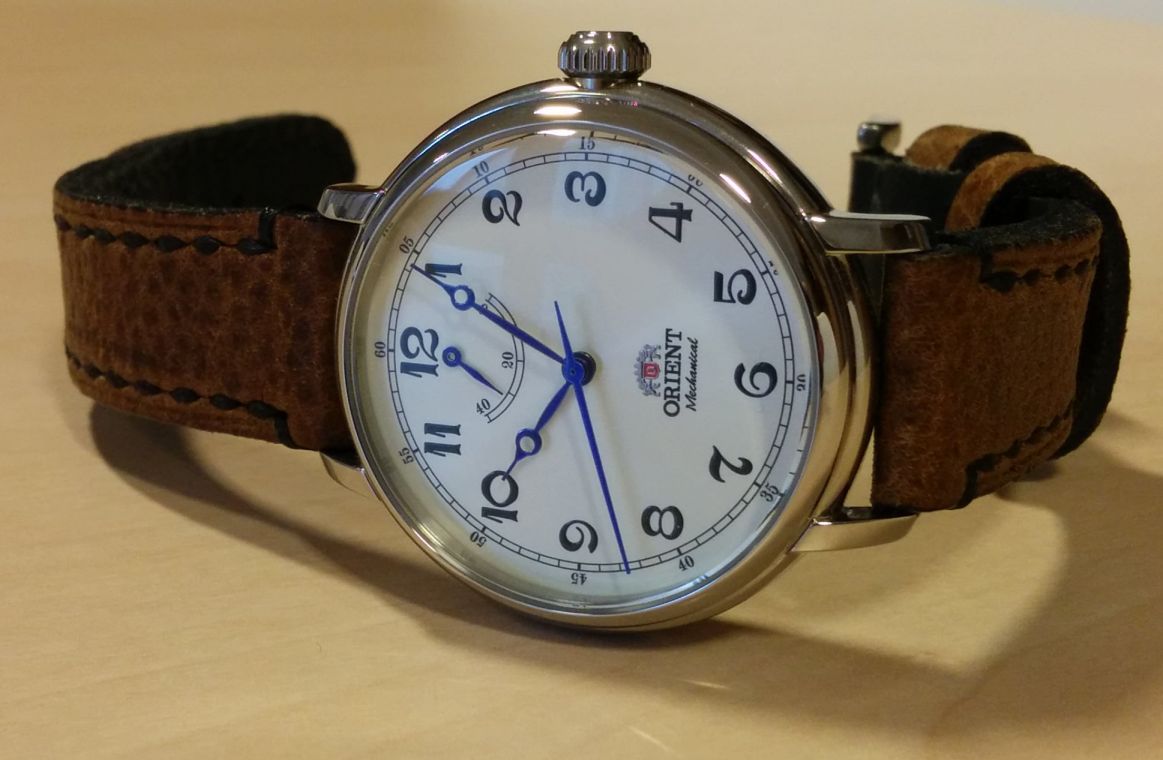

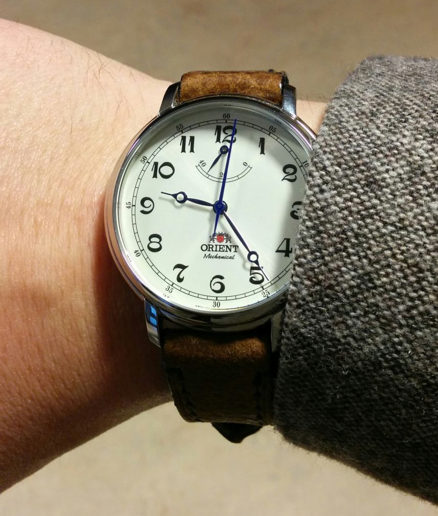

А пока на новом кожаном ремешке типа "винтаж".
