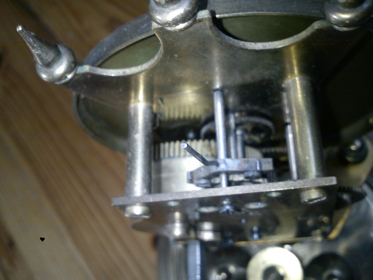

Сообщение от Chemy Посмотреть сообщение
Промежуточная шайба должна быть.
Сначала чёрная, рагульками снаружу.
Потом плоская.
Да ,верно .Так и есть.
Хотя и в таком положении(как на фото) часы не должны тормозиться, как пишет Chemy.
  #82
Старый 23.09.2019, 01:15
Душан Грујић Душан Грујић вне форума
Светлая память.. R.I.P.
Регистрация: 25.05.2008
Адрес: Белград, Сербия - Sydney, Au
Сообщений: 5,165
Сказал(а) спасибо: 839
Поблагодарили 9,731 раз(а) в 3,311 сообщениях
Сообщение от Odissey Посмотреть сообщение
Потом плоская.
Не согласен!
Как Невен уже заметил, пружинящая шайба (М-22) сидит обратно с рогами к пластине, а плоская промежуточная шайба (S-23) недостающая.
Посмотрите фото ещё раз!
С уважением, Душан

Сообщение от CLUB1268 Посмотреть сообщение
а вы точно моё фото смотрели?
Добрый вечер!
Я, да. Плоское шайбе нет.
С уважением, Душан

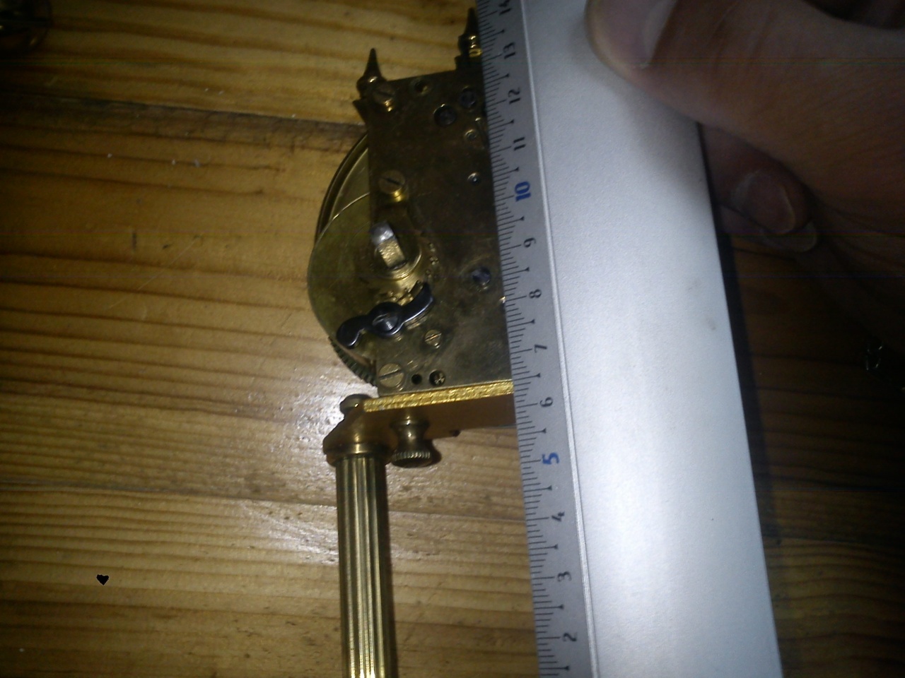

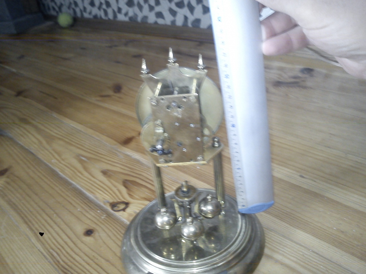

у меня нет сзади всего необходимого для работы их.

У вас моста ещё не хватает, помимо подвеса.

А мы обсуждали другие часы - форумчанина borka...
Так у Вас нету мостика подвеса, самого подвеса, поводка, который взаимодействует с хвосотм якоря... А маятик есть? А спусковое колесо, на одном из фото, выглядит прям как к галерию чудовищ - вроди зубья у него сточены идиотом... Но покажите другое фото, чтобы колесо было видно хорошо, может ето фото такое...
