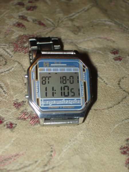

Сообщение от fantom1981 Посмотреть сообщение
тоже присоединяюсь к поздравлениям!!!
наконец взял нужного размера "резинку" (а то рука большая)
и носятся они вот так
а еще сегодня будильник с них меня будил. вчера никак не мог выбрать, какую мелодию поставить
