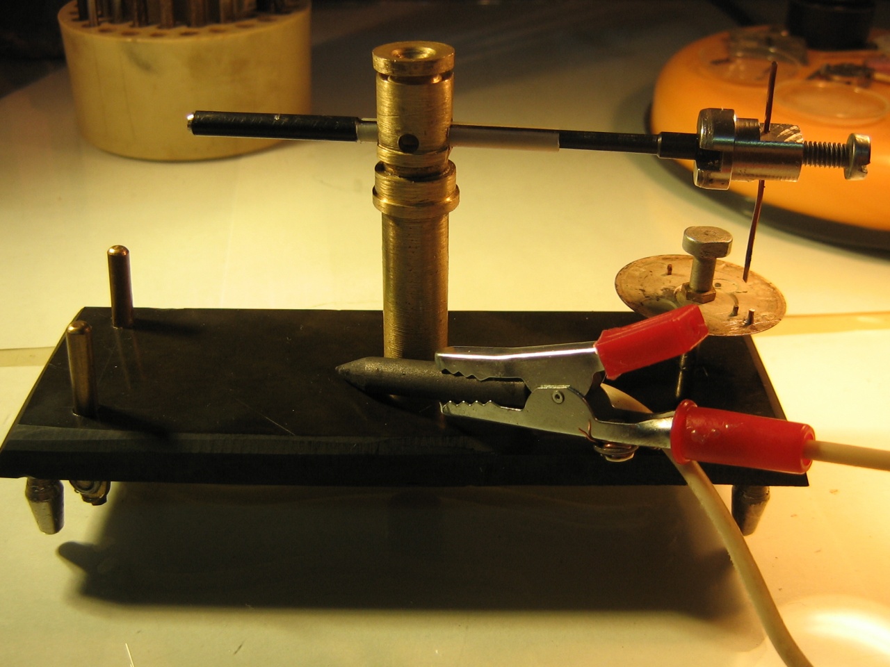

Я лично использую старый школьный латр, подойдет также любой регулируемый зарядник аккумуляторов.
Сила тока подбирается опытным путем.
Сварочный столик можно изготовить из подручных материалов.

А какая мощность у латра?

Александр Беляков С ЛАТР ом, я бы Вас предостерег, дело в том что у ЛАТРа нет развязки с электрической сетью, поэтому можно получить удар током, со всеми вытекающими. ЛАТР можно использовать если после него есть понижающий трансформатор, который соответственно имеет развязку с электрической сетью. http://www.help-rus-student.ru/text/00/704.htm
