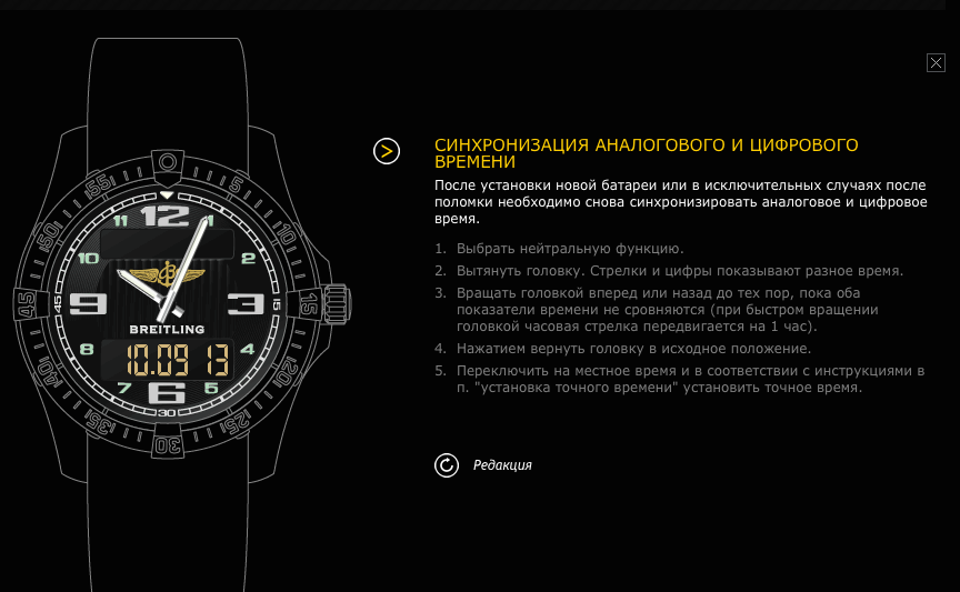

Сообщение от korvettenkapitan Посмотреть сообщение
На половине циферблата.
У меня так было и даже не только на половине циферблата, а было даже
замечено, что вообще на минуту стрелка отставала, а потом через 30 сек
перескакивала через два деления
Две недели назад сделал полное ТО. Пока все бьет метка в метку! Но у
меня старый Спейс, не Ево.
Мне не понятно другое, почему в большинстве трехстрелочниках нельзя
отцентровать секундную стрелку ТОЧНО? Потому как в модели A73380 при
запуске секундомера и секундная и минутная стрелки в точности ложатся,
как нужно на метки. Хотя по идее механизм сложнее

Сообщение от nick633 Посмотреть сообщение
Это синхронизируется. Пункт 2.6 инструкции.
Название: Снимок экрана 2015-06-27 в 23.50.34.png

Сообщение от gabik Посмотреть сообщение
Гриша, здесь я имел ввиду, что до того как я сделал ТО, стрелка то попадала
точно то отставала даже не на пол деления а на целое. А потом перескакивала
сразу через два и показывала нормально Правда у меня тогда уже мигали
циферблаты, после включения подсветки, а потом снова мигать переставали.
На Бутырском мне сказали, что это было связано с исходом батарейки. Теперь
смотрю - каждые 30 сек ровно пол деления и пока все попадает в метки
