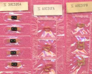

Доброй ночи а можете на зелёных светодиодных семисегментных индикаторах СССР собрать схему ???

Могу, но зеленые пр-ва СССР (АЛС321 ?) в сравнении с любыми современными имеют гораздо меньшую яркость свечения при одинаковом токе.
Кроме того, 4 штуки в ряд - это 20х40х5мм. Довольно громоздко для наручных часов.
Добрый день Я имел ввиду маленькие фото прилагаю. и сколько будет стоить модуль размер меня пока не интересует.
