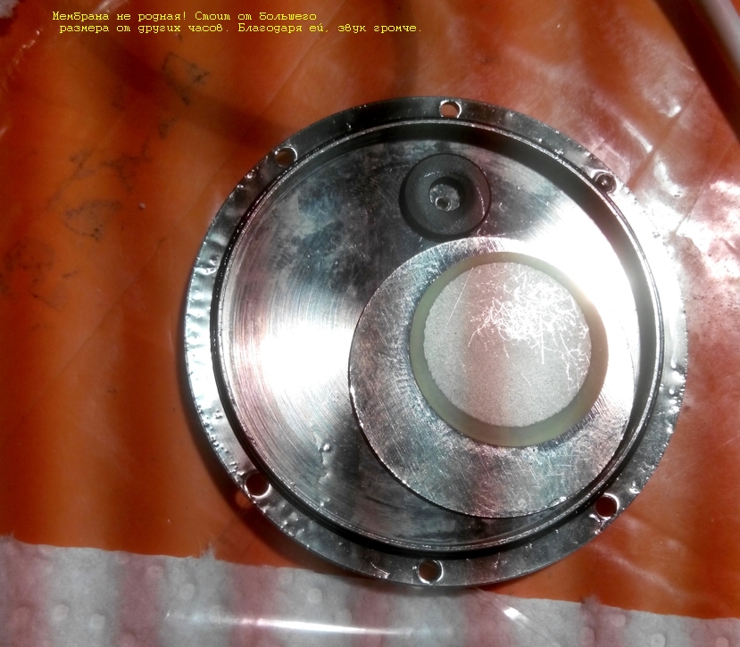

Приехали мои Spovan Bravo 2. Есть несколько отличий от тех что на видео.
Подсветка не синяя, а зеленая. (понравилась больше чем синяя).
Появилась функция компенсации показаний температуры на руке. ( не исключаю что эта функция была, но просто не заметил.)
В комплекте обычная картонная коробочка, небыло тряпочки и коробка бархатного. Зато второй каучуковый ремешок и "годовой запас шпилек" для крепления браслета.
Из минусов, на мой взгляд тиховатый звук. Сравнивал со своими предидущими китайскими часами. (Решил этот недостаток просто! Поменял пикающую мембрану на большего размера от своих старых часов. Звук стал таким как хотел. Заодно обработал стыки задней крышки и уплотнительной резинки силиконом.)

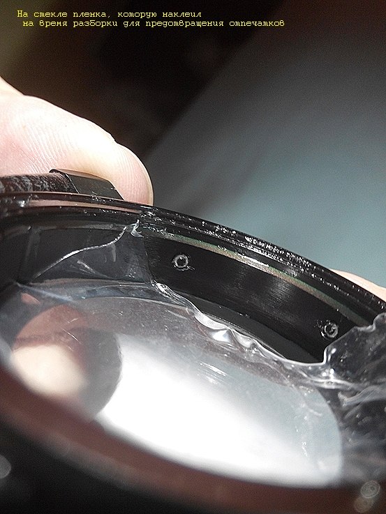

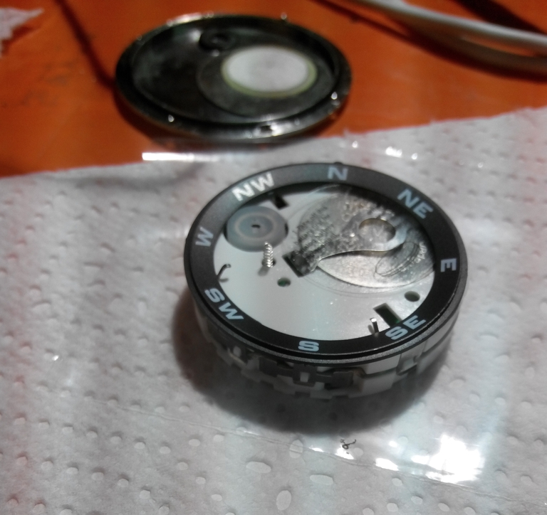

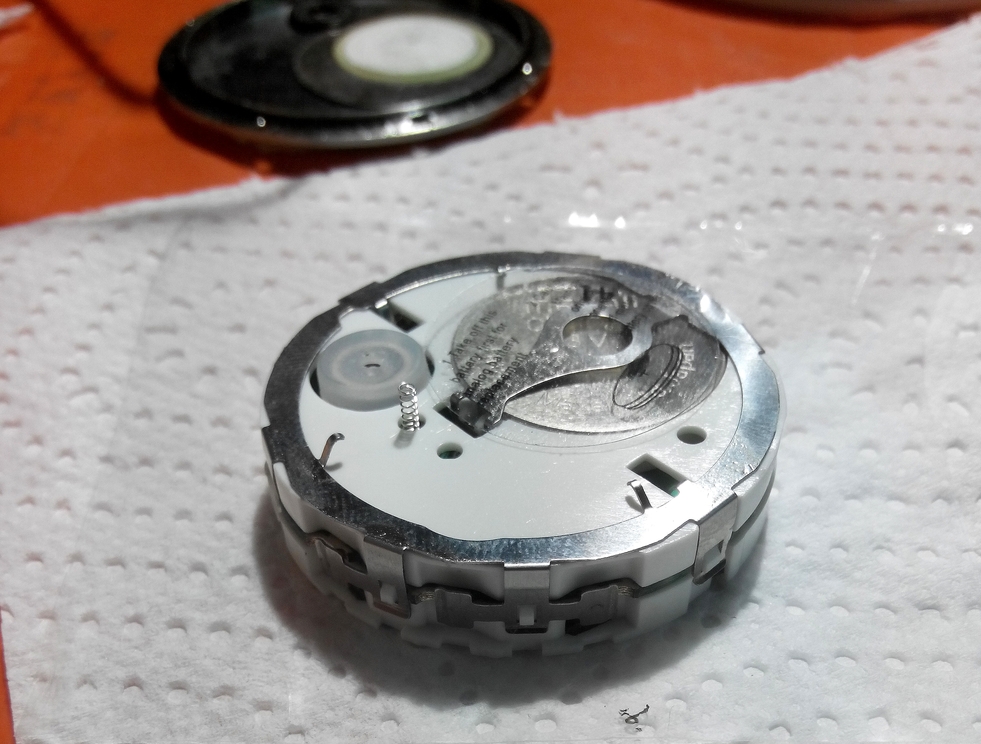

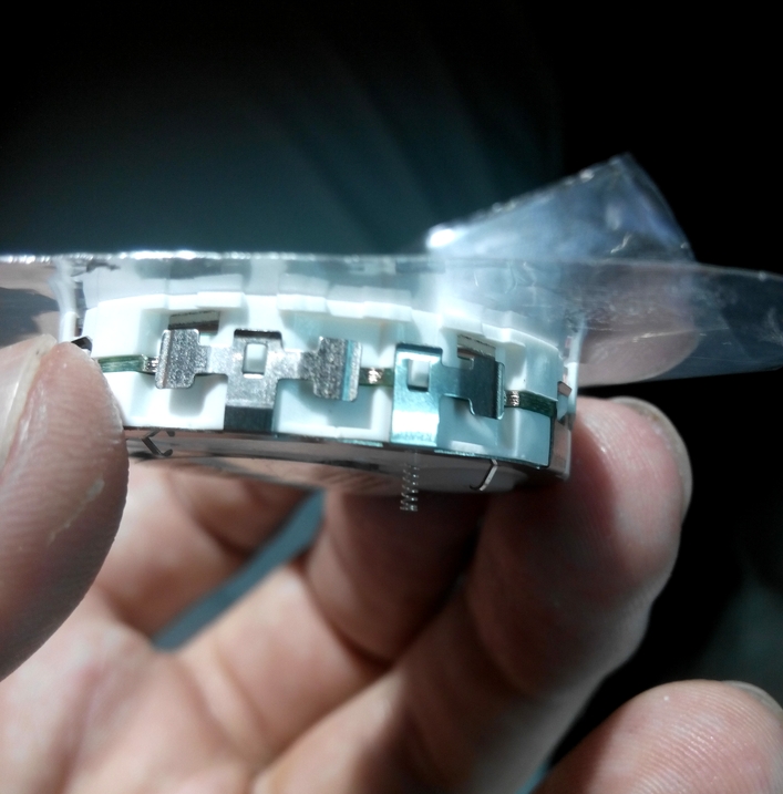

Сегодня под конец дня выдалась минутка на работе, и я разобрал часики для полной промазки кнопок силиконом.
Качеством часов очень доволен. Компоненты модуля выполнены из качественных материалов. Все сидит плотно и в своих пазах.

Сообщение от RomanDIA Посмотреть сообщение
Подскажи какой смазкой лучше пользовать в даном случае?
Жидким силиконом обрабатывал. Наперед скажу, что если соберетесь обработать, не снимайте фиксаторы с кнопок. Там они хоть и металлические, но потом велика вероятность что кнопка выскочит, а на ней пружинка. Короче говоря, мазал силиконом и грел феном от паяльной станции, но только немного. Так чтоб силикон стал более текучь. Смазал щели кнопок, не снимая сами кнопки.
