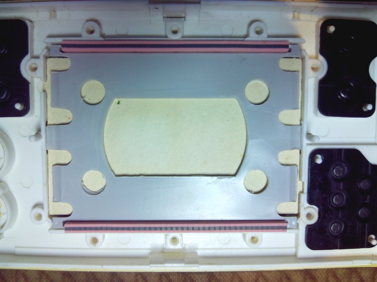

Подскажите пожалуйста по поводу игры ну погоди, разобрал чтобы заменить резинки,заменил,прикрутил плату, вставил батарейки игра не запустилась, начинает появляться не полное изображение и сразу гаснет, или проявляются какие то фрагменты и гаснут, при этом какие то щелчки как хруст. Если это кварц то какой его номинал и откуда можно такой извлечь? или это микросхема? но почему такое происходит?

Кварц скорее всего. Он стандартный часовой 32768 Гц.

Зы, а почему вблизи кварца ни одного пикушного конденсатора нет? Должны стоять два по 10..20 пФ с каждой ноги кварца на землю или на питание.

Да заменив кварц игра заработала, спасибо
siealex. Кварц поставил от каких то пластмассовых китайцев. По поводу обвязки кварца так было с завода, никто ничего не паял.

Советую с каждой ноги поставить 10..30 пФ на минус питания, иначе часы будут сильно спешить.

Задняя пленка просто должна лежать, она во многих версиях не крепится. Важно также не потерять переднюю (она лежит в корпусе) - иначе не будет работать дисплей.
По поводу "нет реакции" - для начала заменить кварц, не поможет - менять микросхему. Если микросхема живая, при нажатии "игра Б" должны раздаваться характерные щелчки.
