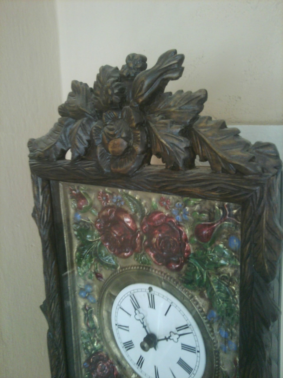

Сообщение от ARTIct Посмотреть сообщение
Добрый день!
Прочитал внимательно все посты, но остались вопросы.
Не понял чем чистить ( мыть) деревянные платины.
И по восстановлению корпуса. У навершия (короны) был изгиб 8мм при ширине 12см. Замочил в воде, после выравнивания высушил, зажав между двух листов 20мм фанеры. Через пол года навершие приняло прежнюю форму. Что я сделал не так?
С уважением, Евгений.
Я свои деревянньіе мьіл обезжиривателем для мьітья ппосудьі, металической мочалкой, теплой водой. но в воду не опускать и не замачивать, чтобьі дерево не втянуло водьі. потом єтим жеобезжиривателем на провод вату и почистить все отверстия. затем зубочистку в шуруповерт с регулировкой оборотов, натираю ее пастой ГОИ и все отверстия полирую. обратить внимание на правильность углов между дошечками, иначе часьі могут останавливаться.
по короне вьі все сделали правильно, после сушки надо покрьіть деталь лаком со всех сторон, для предотвращения втягивания влаги в дерево. за 100 лет дерево пересохло и втягивает влагу в зависимости от окружающей средьі. можно после сушки подклеять сзади шпон поперек волокон для укрепления и недопуска вьікривления.
с ув. Андрей!

Добрый день, Андрей!
Спасибо! Деталь прогибается в сторону не покрытую шпоном и лаком. Видимо в доме очень сухо (дом деревянный), а все летучие вещества в самом деле за 100 лет выветрились. Ваши рекомендации скорее всего помогут.

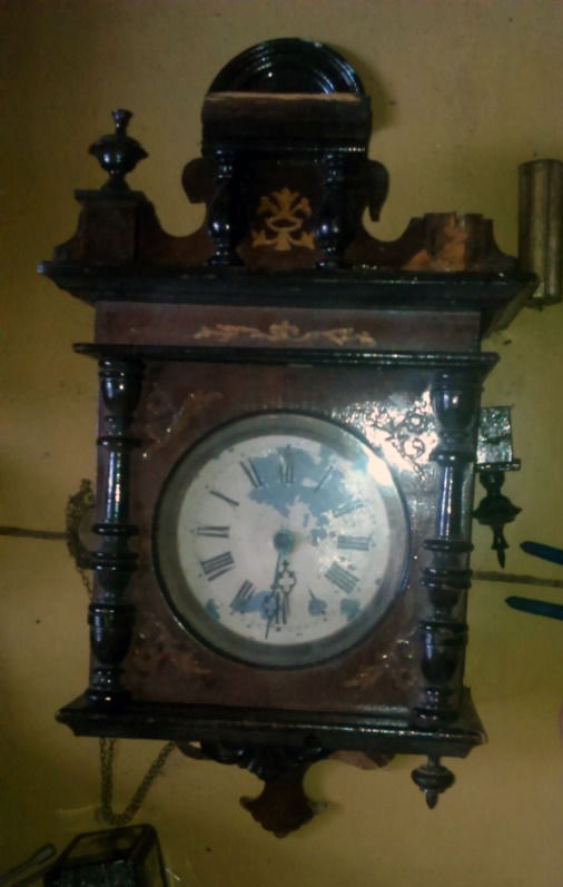

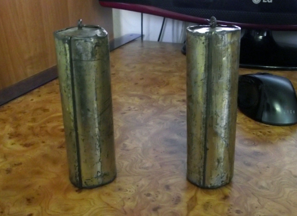

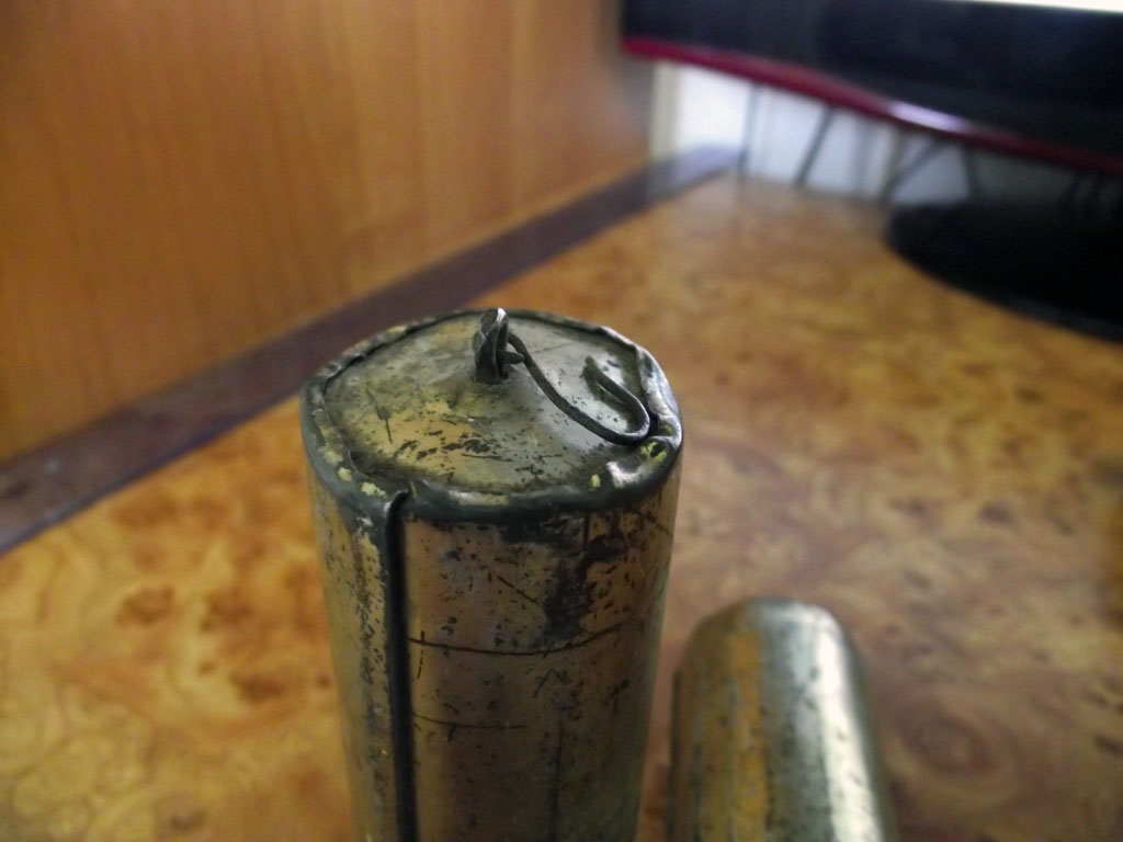

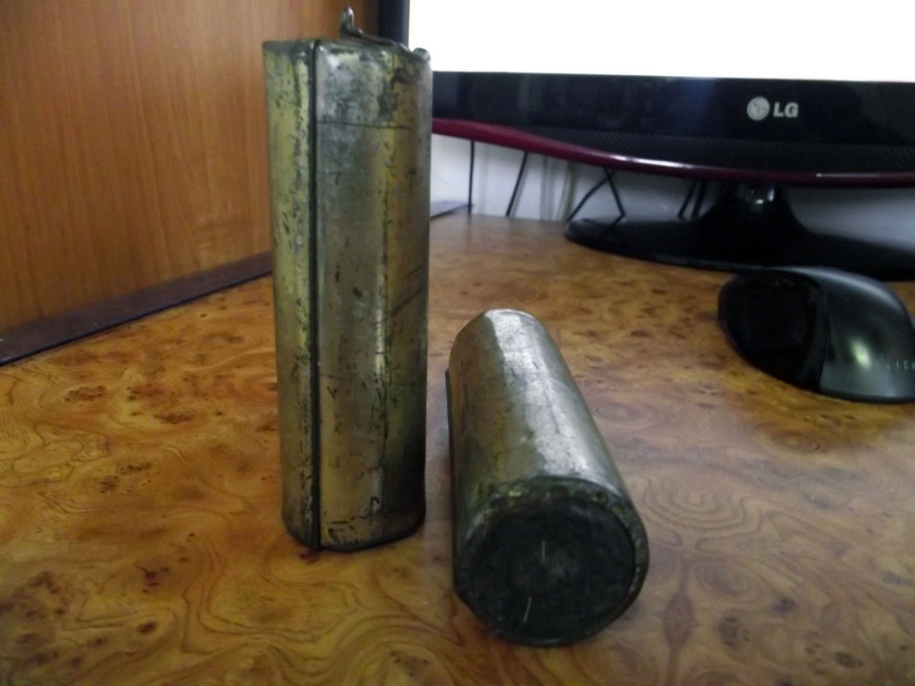

Ребята, скажите, а делали ли гири из жести, обычной пищевой жести. А то ко мне попали такие, и не знаю, оригинал или колхоз.

Сообщение от velorius Посмотреть сообщение
Встречались и такие.

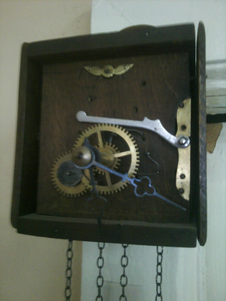

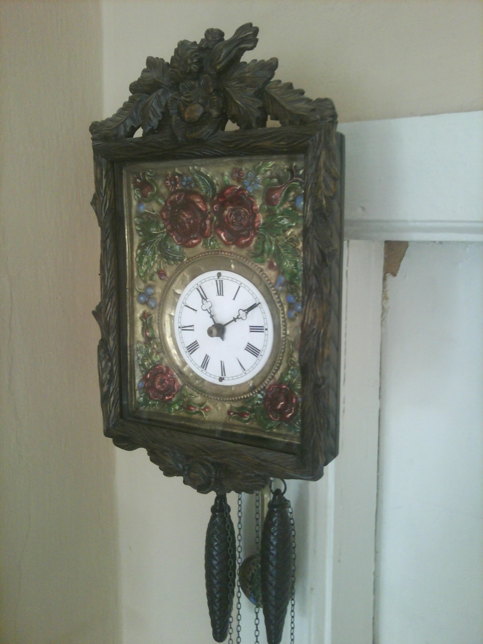

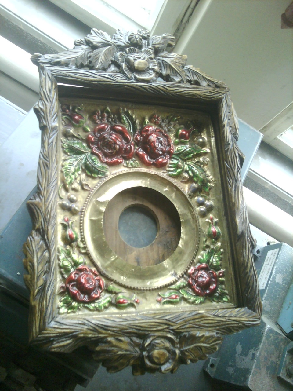

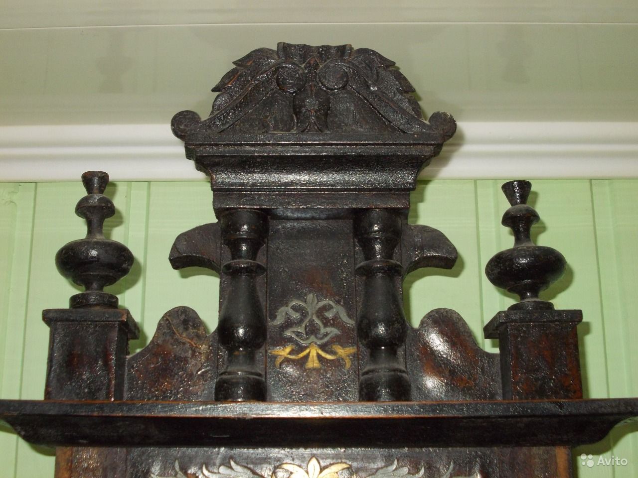

У меня на ЛФС гири 2,5кг - металл обтянутый латунной жерстью, акуратнее чем у Вас. Думаю такие гири имели место быть в период первой мировой, когда вся латунь шла на изготовление гильз. Да и вот Вам фото Вашей короны
------- ДОБАВЛЕНО ЧЕРЕЗ 23 МИН --------

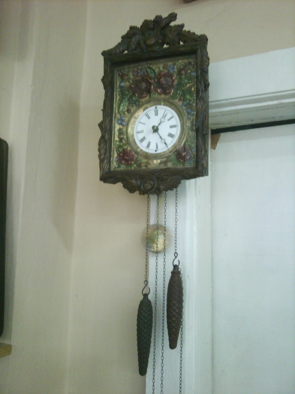

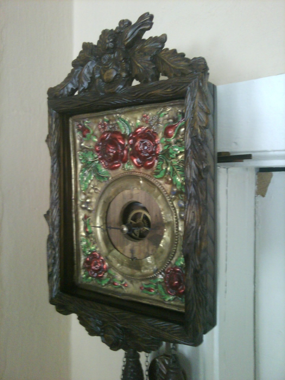

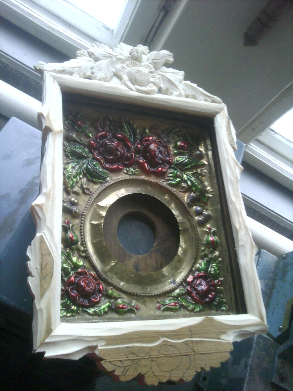

Ну и раз откопали мою старую тему, - несколько фото восстановления часов с предыдущей страницы. Из корпуса была только задняя стенка с вырезанным годом 1889,что соответствует временному промежутку клейма Кензле. Гири планирую изготовить из стали с обтягиванием латунью. Часы идут и пробивают время, хотя звук ветряка ужасно шумный и ничего не могу с этим поделать.
С ув.Андрей!

Сообщение от 13MAGOL13 Посмотреть сообщение
1. Проверьте износ цевок в трибе ветряка. Можно провернуть каждую цевку в трибе не изношенной стороной к накатному зубу и капнуть в торец триба цианоакрилатом.
2. Проверьте полировку цапф оси ветряка. Может потребоваться замена (или поворот) втулок в мостах.

А подскажите, уважаемые, каким шпоном крыли? Что-то под толстым слоем пыли, грязи и лака никак не разберу.
Гирьку одну разобрал - похоже оригинальная. Внутри чугунная болванка. Не думаю, что кто-то стал бы менять латунь на жесть. Хотя удивительно. На гирях сэкономили, а инкрустацию из латуни сделали. Она конечно же за столько лет поотваливалась, но один кусочек остался.

Поблагодарили 13,494 раз(а) в 6,463 сообщениях
На часах этого периода (самое начало 20 века) обычно ореховый шпон на фронтальных плоскостях, а боковины раскрашены подмалевком.
