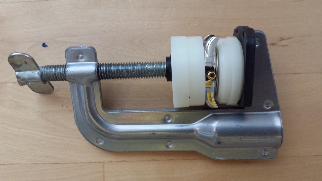

Заказал на Али пресс для закрытия задней крышки. После первого же нажатия на рычаг он сломался. Качество дерьмовое. Общаюсь с продавцом о возмещении.
В итоге закрыл крышку с помощью струбцины от настольной лампы и используя пластмассовые накладки от пресса...

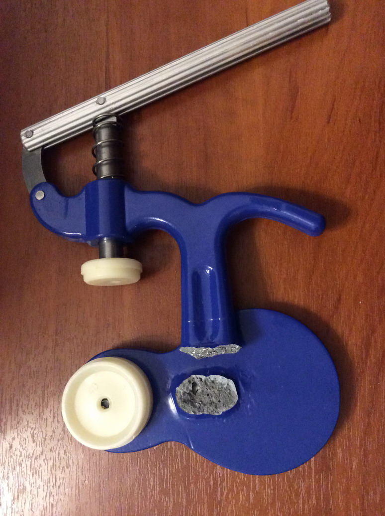

Сообщение от mampur Посмотреть сообщение
что бы раньше не прочесть...
даже раз закрыть не получилось

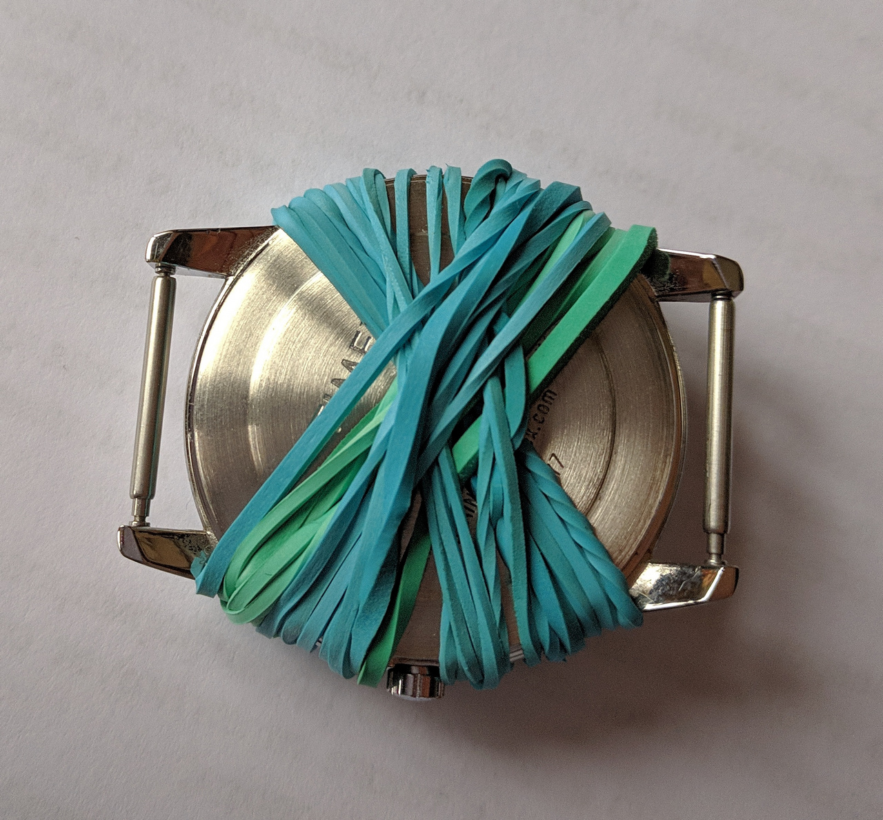

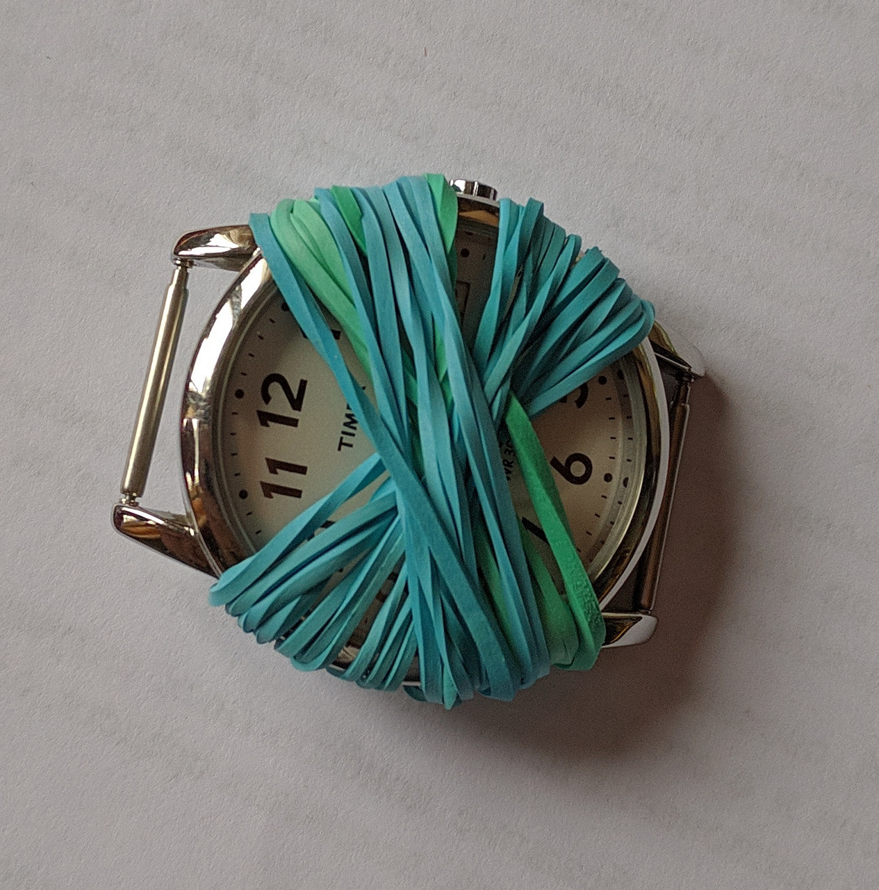

может здесь уже было, но многочисленные видео про лопающийся арбуз с резинками и эта тема навели меня на вариант без порчи изоленты:
