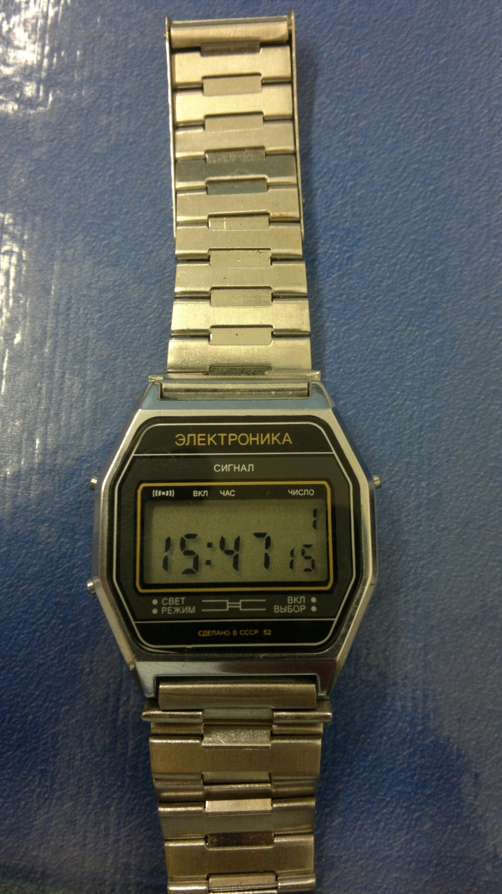

не хочет нормально отображатся первая цифра, так все режимы вроде в норме, чистить мыть или надежды нет?

Сообщение от opo1234 Посмотреть сообщение
Резинку лучше поменять. Или для уверенности лучше посмотреть осциллографом, есть ли сигнал на этой контактной площадке. Если нету - да, надежды нет.

а как снять жки попробовал чтото легко не отделилось боюсь расколоть разорвать ну т.д.

Открутить прижим, а потом снимать плату - резинки должны отлипнуть от платы и/или от ЖКИ.

ура ура ура. теперь стекломаску найти нужно.
