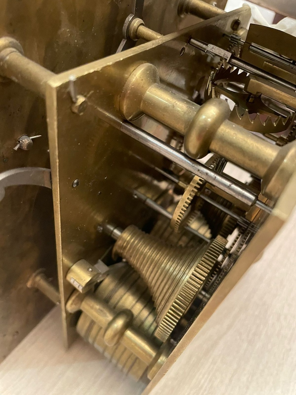

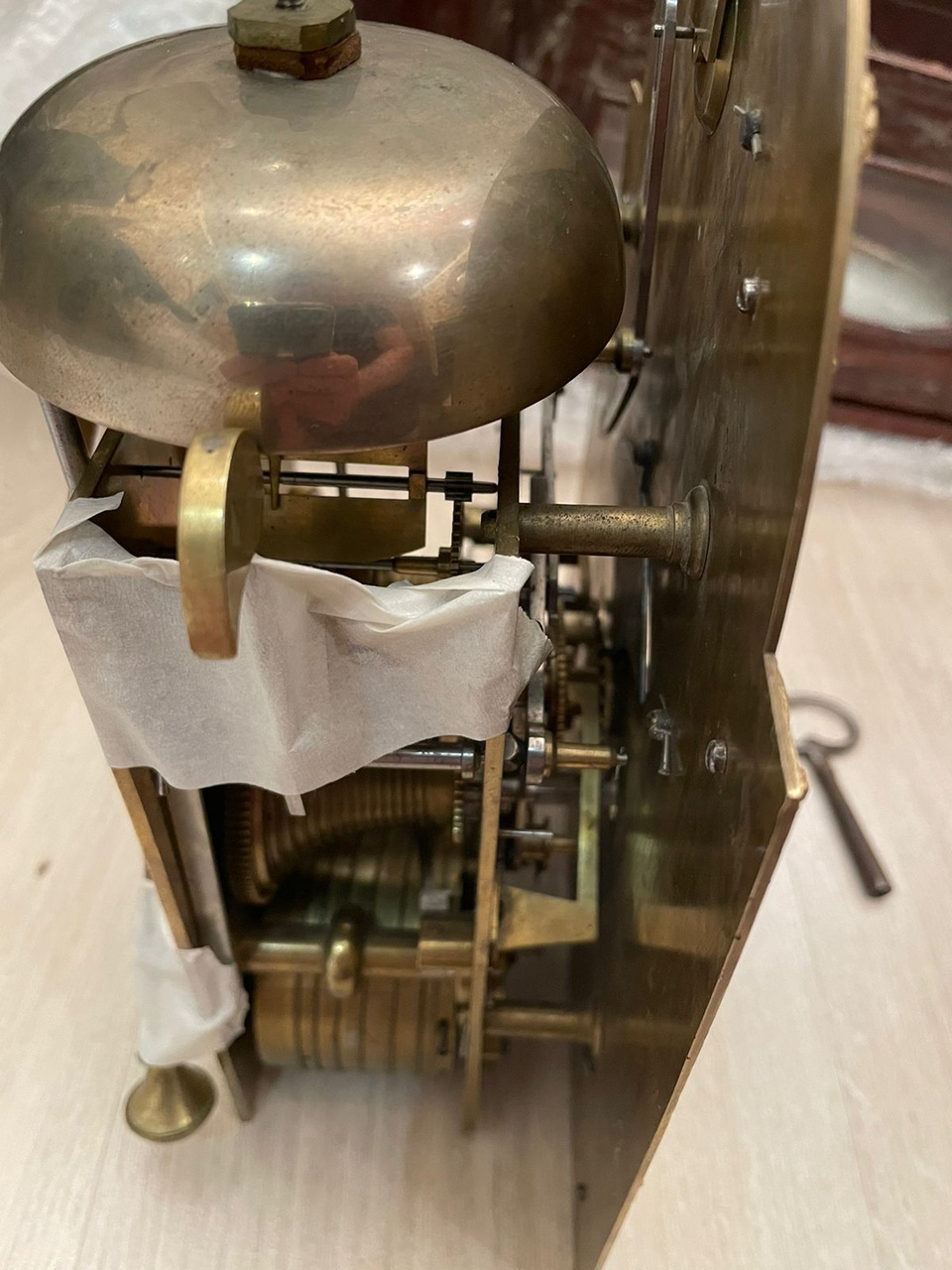

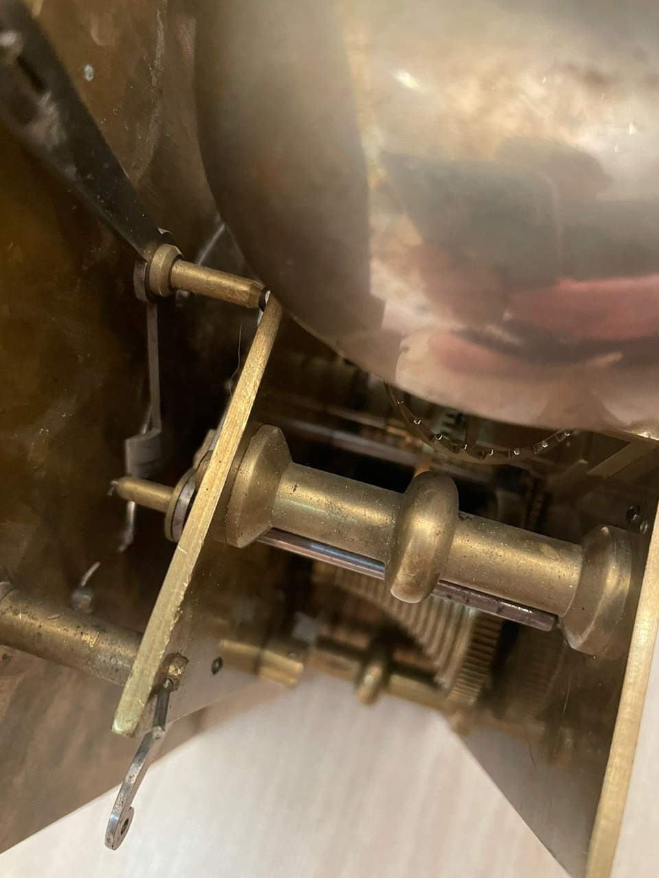

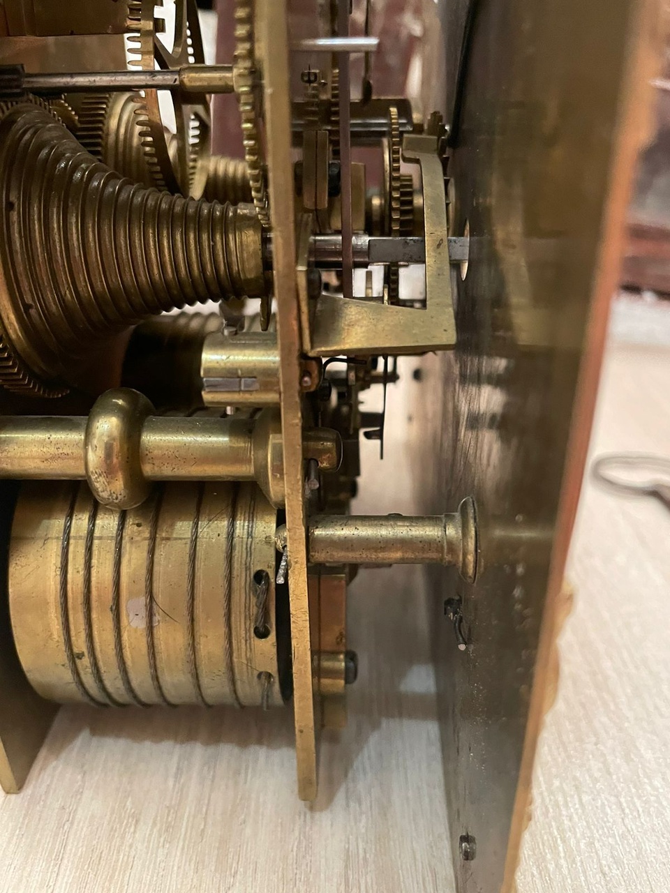

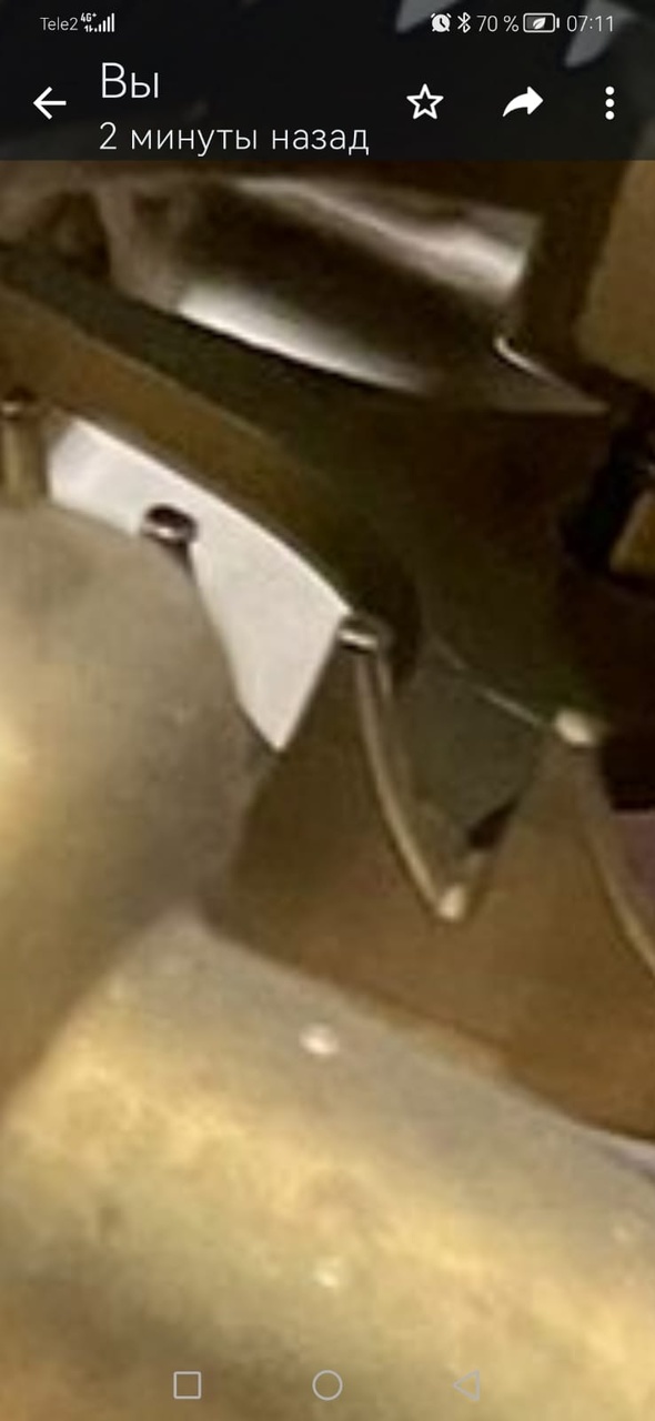

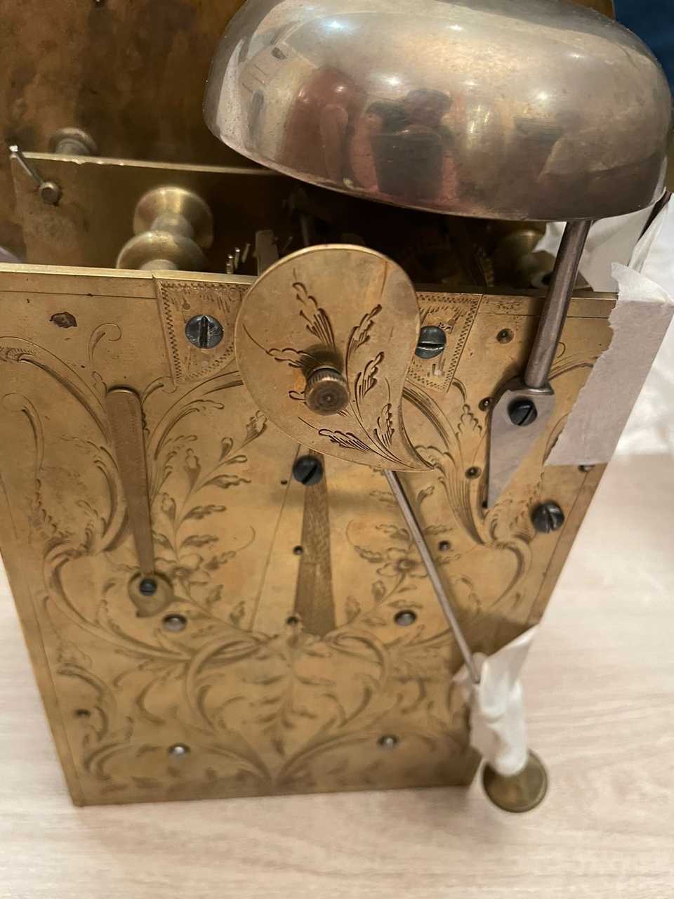

Подскажите пожалуйста, Что делать с таким износом? Колесо проскакивает. Кончики зубов.

Похоже на неаккуратный спуск завода, при котором зубцы об спусковую скобу травмировались. Но это не критично, пока не делайте с зубами ничего. Чтобы не проскакивало, это колесо приподнимается регулировочным винтом в кронштейне, на который оно опирается. Если регулировки не хватит - тогда уж надо думать...
Но по хорошему сначала нужно провести полную дефектовку механизма, с разбором чисткой и смазкой, стальные тросы нужно убрать и поставить, например, нейлоновые.

Ну и зубы надо выравнивать, короче, к хорошему мастеру Вам надо.

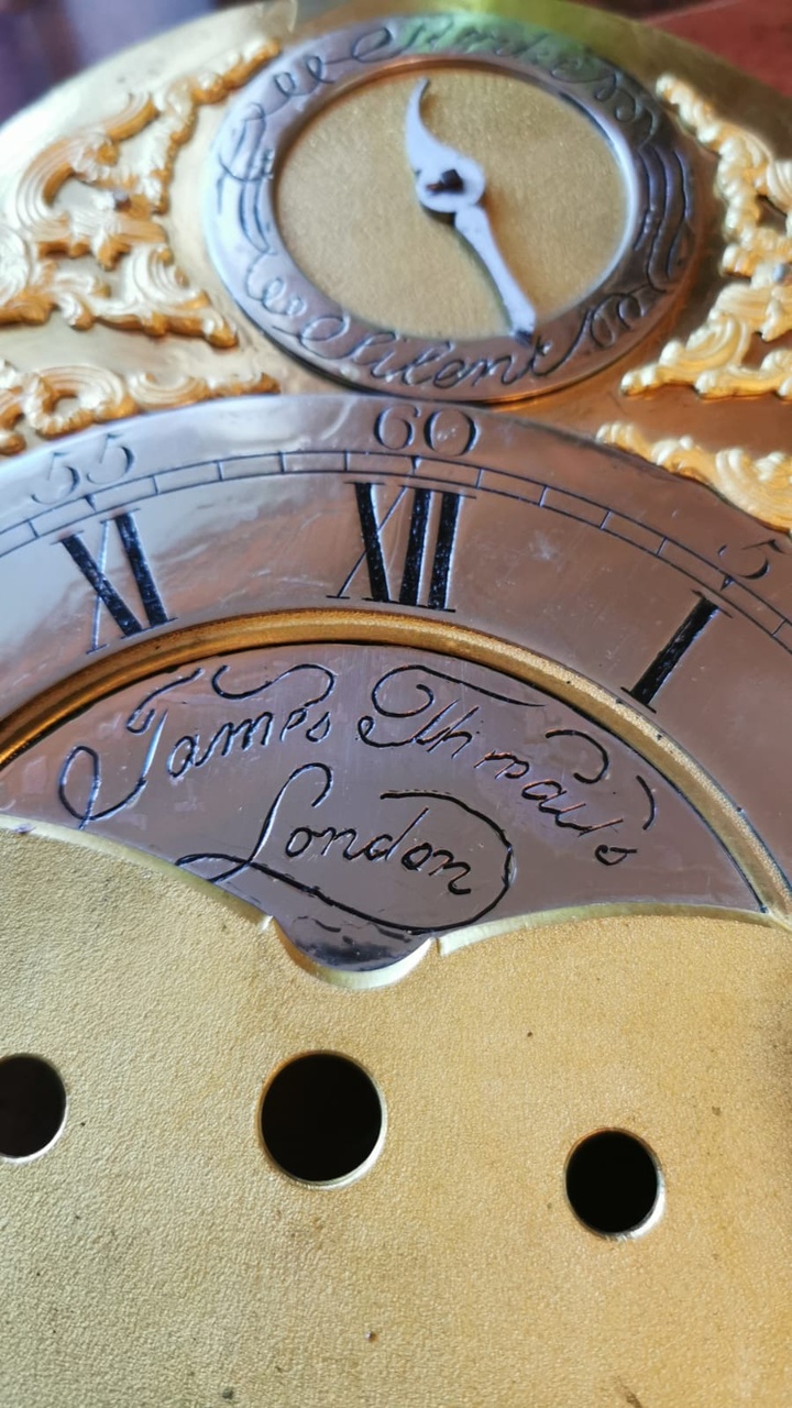

Часы типа Джон Тейлор. Помогите прочитать имя мастера. И если возможно, немного о часах.

Похоже на James Thwaites.
Кто то поработал над циферблатом и его частями так, что теперь часы коллекционной ценности не представляют.

Да, вместо серебрения залито хромом или никелем. Снять, наверное, возможно, если профи отдать кто этим занимается.
