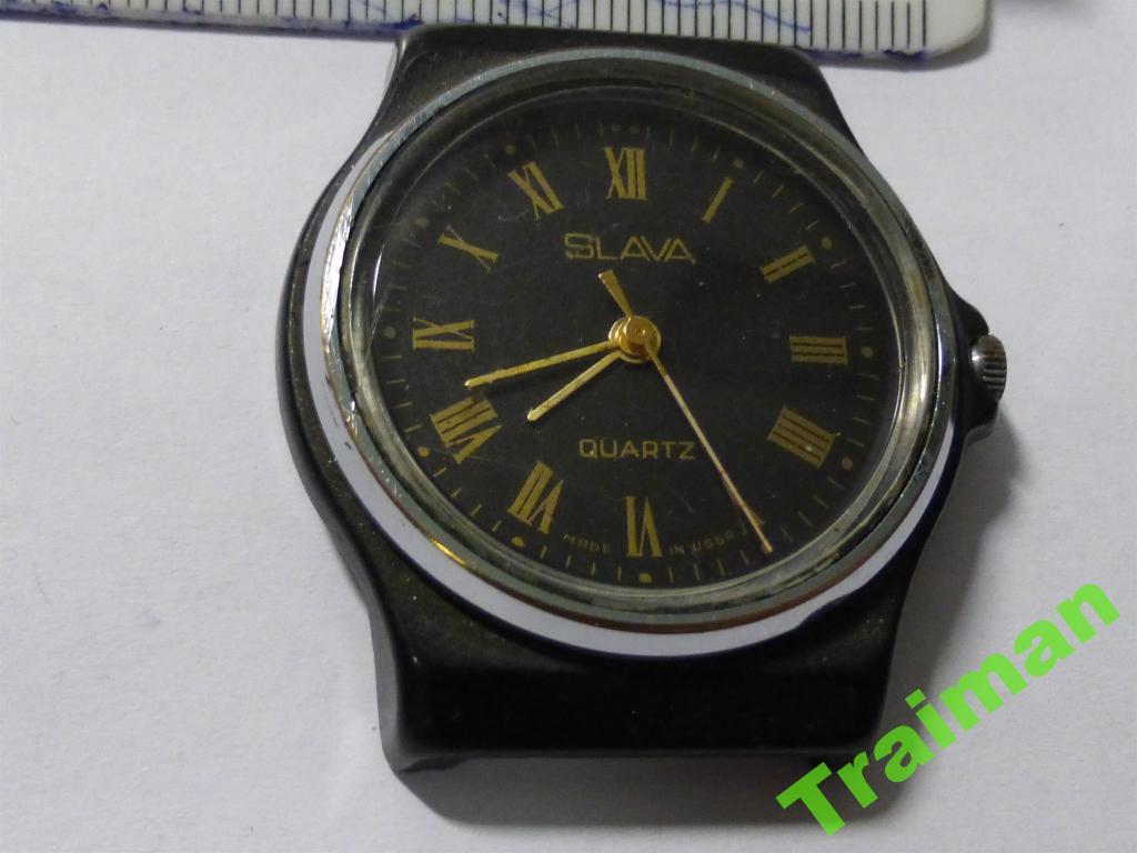

Попался вот такой Славик. Мощные, кондовые часики, и сохран радует. На кварце 11-80, судя по юбилейному циферу - все же 1983.
Но... дохлые
Внутри была аццкая грязь, вымыл, вычистил, батарейку ставлю - бестолку.
Подскажите пожалуйста, куда тыкать тестером и на какой позиции - может, и живой шаговик... В электрике полный профан, но если объясните - въеду

проще найти рабочий мех от танка и переставить..

Проще. Можно поставить живой движок. Можно поставить и электронный блок новый. Я знаю где это взять. Но мне интересно, что именно сдохло здесь. Разбирать и разбираться люблю, но кое-что мое окружение или не знает, или не хочет объяснить, вот и спрашиваю у более опытных товарищей)
Мех от Танка в данном смысле - механический 2427?

нет, 3055 - этот 2000 лет тошкенту был с ним.

Поставил на ход, вроде. Еще раз тщательно вымыл спиртом электронный блок - пошла, но вместо обычного "тик" раз в секунду какое-то лязгающее хлюпание. Так должно быть?
Сообщение от ymba1 Посмотреть сообщение
нет, 3055 - этот 2000 лет Тошкенту был с ним
3055 - это ж вроде электронно-механический Луч?
И еще небольшой вопрос - как определить, что электронный блок в порядке? Как его прозванивать? Лежит на столе пять штук, рабочие или нет - непонятно.

тьюу,3050
