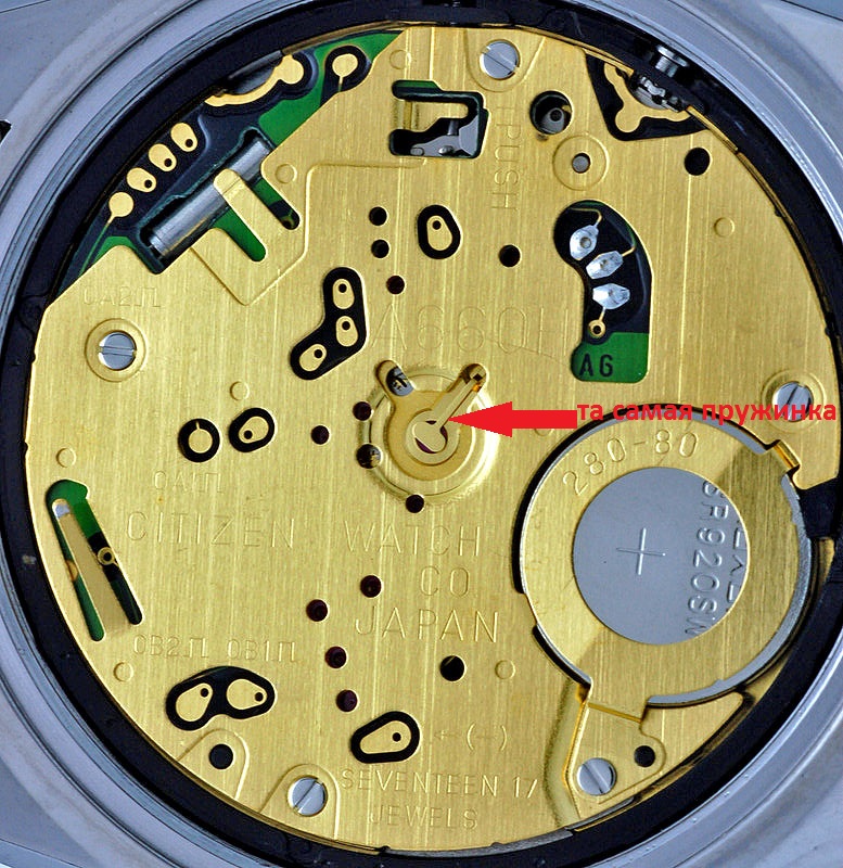

область попадания стрелки обусловлена люфтами в зубчатой передаче
в правильно собранных часах середина области попадания совпадает с делениями
если в одной части циферблата области попадания расположены относительно меток иначе, чем в другой - имеет место смещение циферблата вбок или смещение разметки на циферблате
механизм же может в силу каких-то причин за 60 шагов секундной стрелки поворачивать её не ровно на 360,00000°, а, например, на 360,00002° или 359,99998°? И тогда за 100 тысяч минут (примерно 70 дней) ошибка секундной стрелки будет 2° (треть секунды).
нужно понимать, что движение стрелки в кварцевых часах дискретное, и шаговый двигатель при каждом импульсе поворачивается ровно на 180°, если он провернется чуть меньше или чуть больше, магнитные силы довернут его в правильное положение
в силу люфтов, за 60 шагов стрелка, допустим, может повернуться на 360,00002°, но при следующих 60 шагах она провернется на 359,99998°, т.е. в среднем это будет всегда ровно 360°
следует понимать, что точность кварцевых механизмов определяется исключительно электронной частью, и часы идут не точно только потому, что интервал импульсов, генерируемых электроникой, не равен строго 1 секунде
в некоторых топовых кварцах, вроде Ситизена Хрономастера, ось секундной стрелки дополнительно притормаживается пружинкой, чтобы выбрать люфт и сузить область попадания
