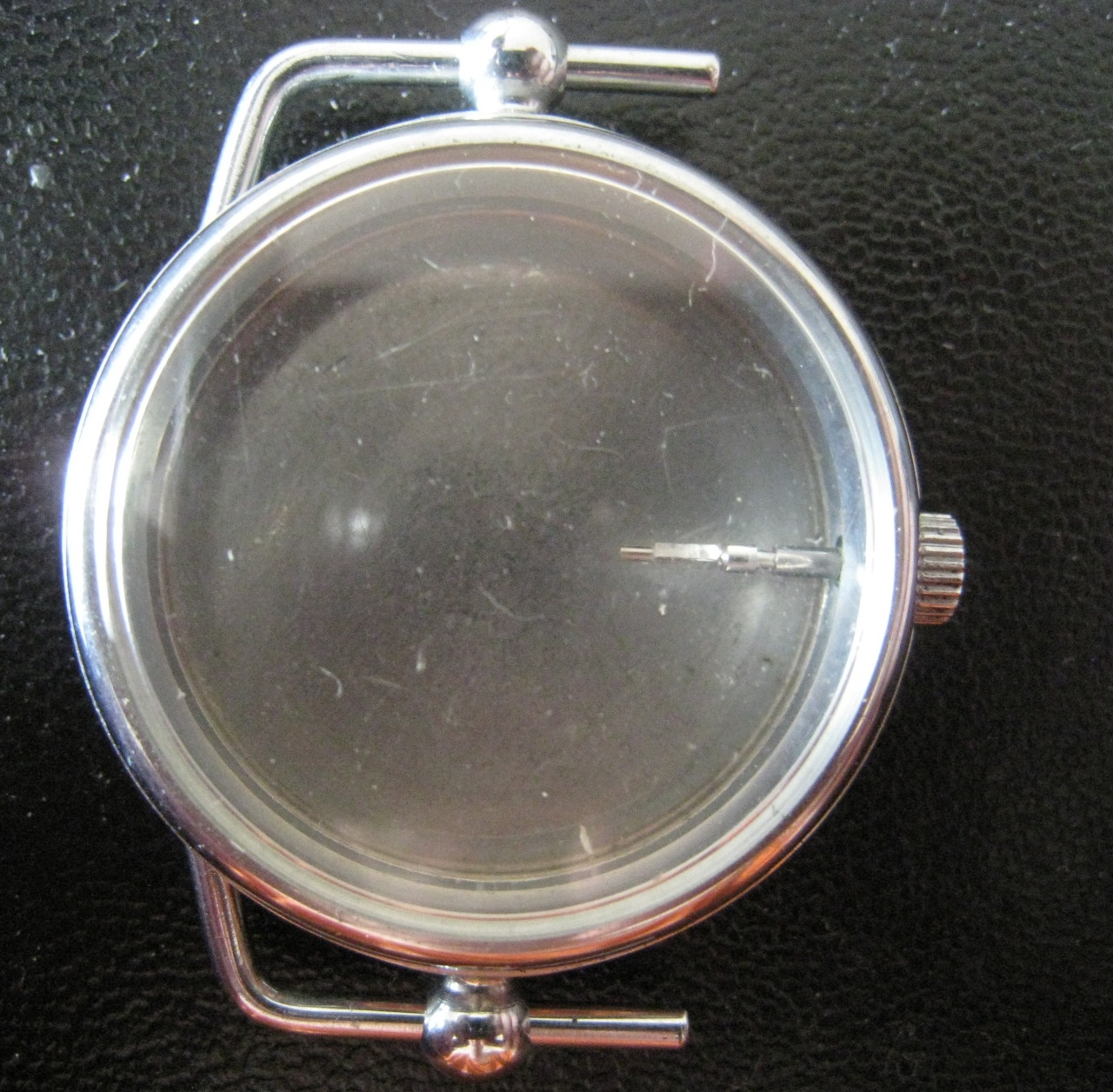

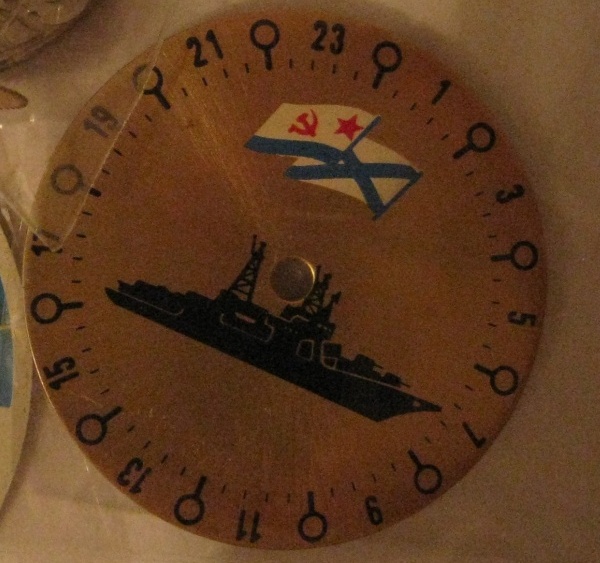

добрый день! форумчане.
Собственно у меня опять вопрос по оформлению. У важно Ваше мнение.
Вот есть циферблат стрелки и желтый корпус:
осталось подобрать лимба.

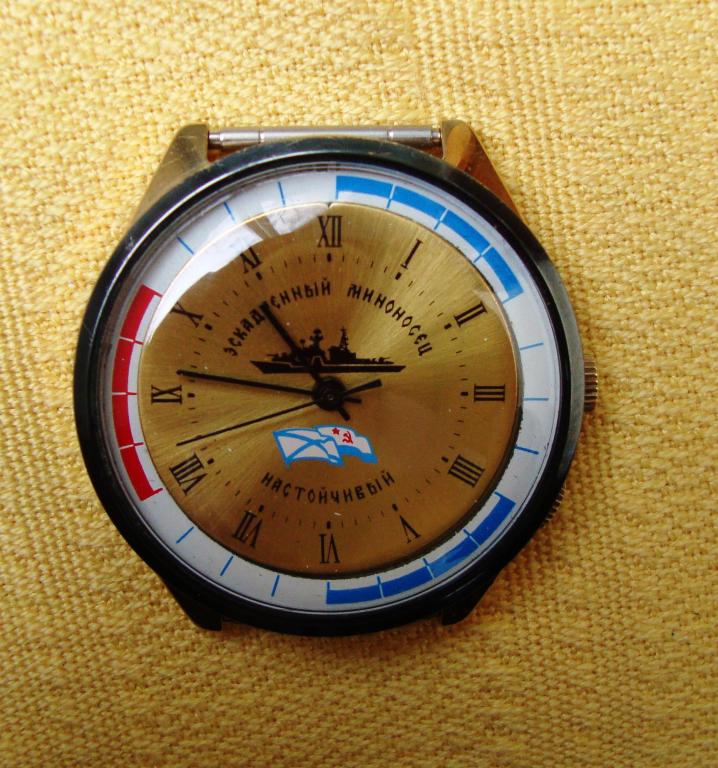

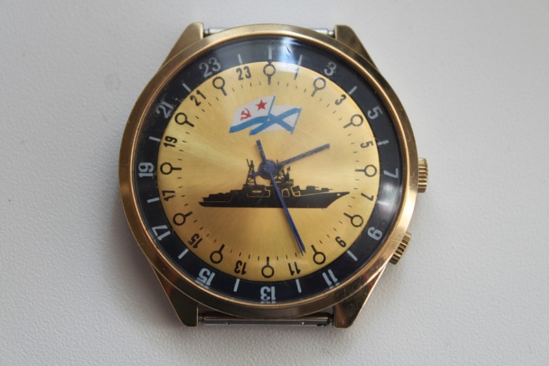

тут два варианта оформления представлено у форумчан вахтенный (когда синие и красные полоски) и с цифрами на лимбе :
ID:	264429 Нажмите на изображение для увеличения
Какой из вариантов выпускался заводом (может оба? ), а какой слепили (котлета)?

Сообщение от samun Посмотреть сообщение
....Какой из вариантов выпускался заводом (может оба? ), а какой слепили (котлета)?
С завода выходили оба этих варианта. Но! Некорректно ставить вахтенный 24-часовой диск на 12-часовой циферблат. Это плод послесоветского времени, у меня аналогично было сделано на часах с циферблатом "Подводный флот России". Тем не менее, такой ЗАВОДСКОЙ ПОСЛЕСОВЕТСКИЙ вариант был.
Этот пользователь сказал Спасибо! Авиатор за это сообщение:
samun (02.06.2012)

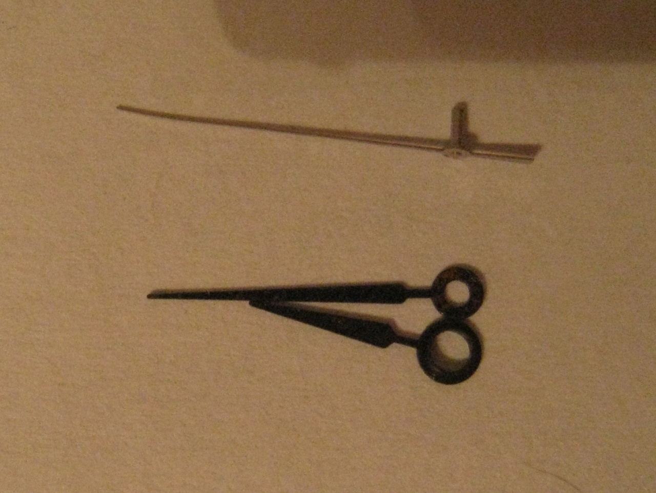

Уважаемые форумчане опять к вам за советом.
Вот у меня есть корпус, ЗГ, циферблат, и фото в каталоге как должны быть оформлены эти часы :

на фото плохо видны стрелки, искал и нашел наиболее близкие с мутным снимком в каталоге, вот такие:
(естественно секундную покрашу в черный)
Вопрос: Как Вы думаете, правильные подобрал стрелки?

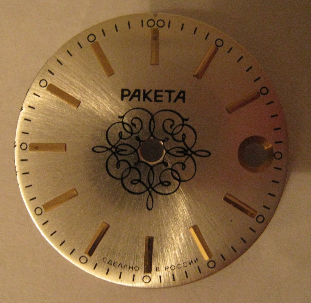

Ну вот опять не знаю. и Без Вашей помощи никак:

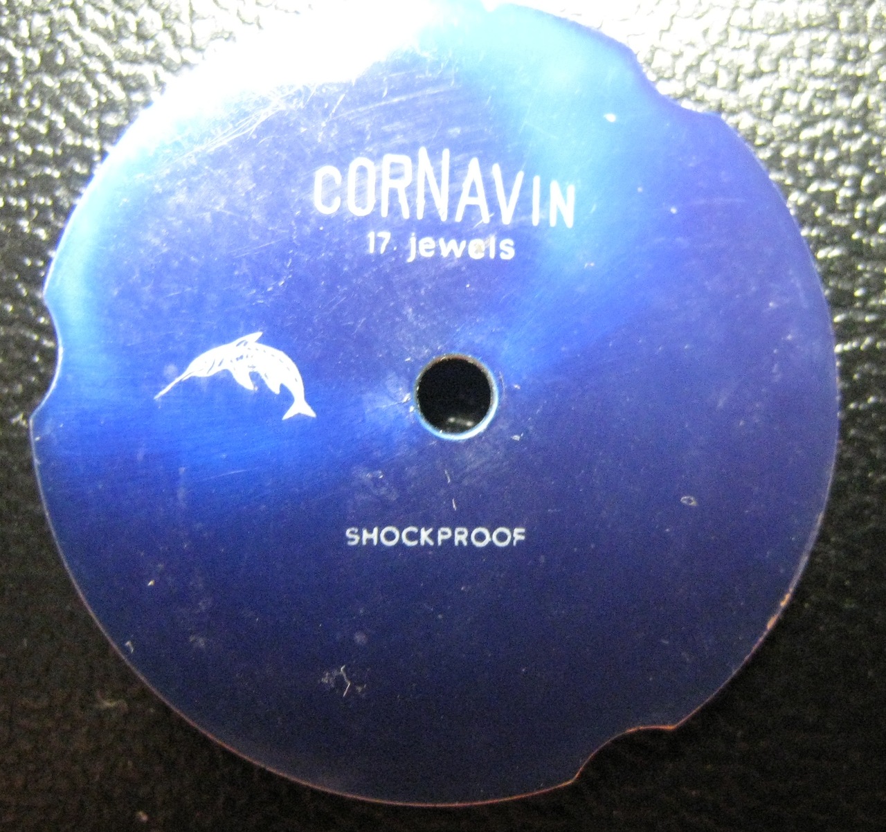

Нашел циферблат:

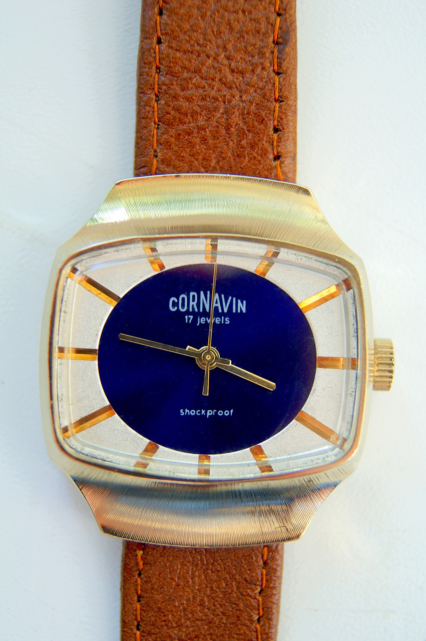

поначалу подумал от чебурашки. но вот у форумчанина есть похожий:

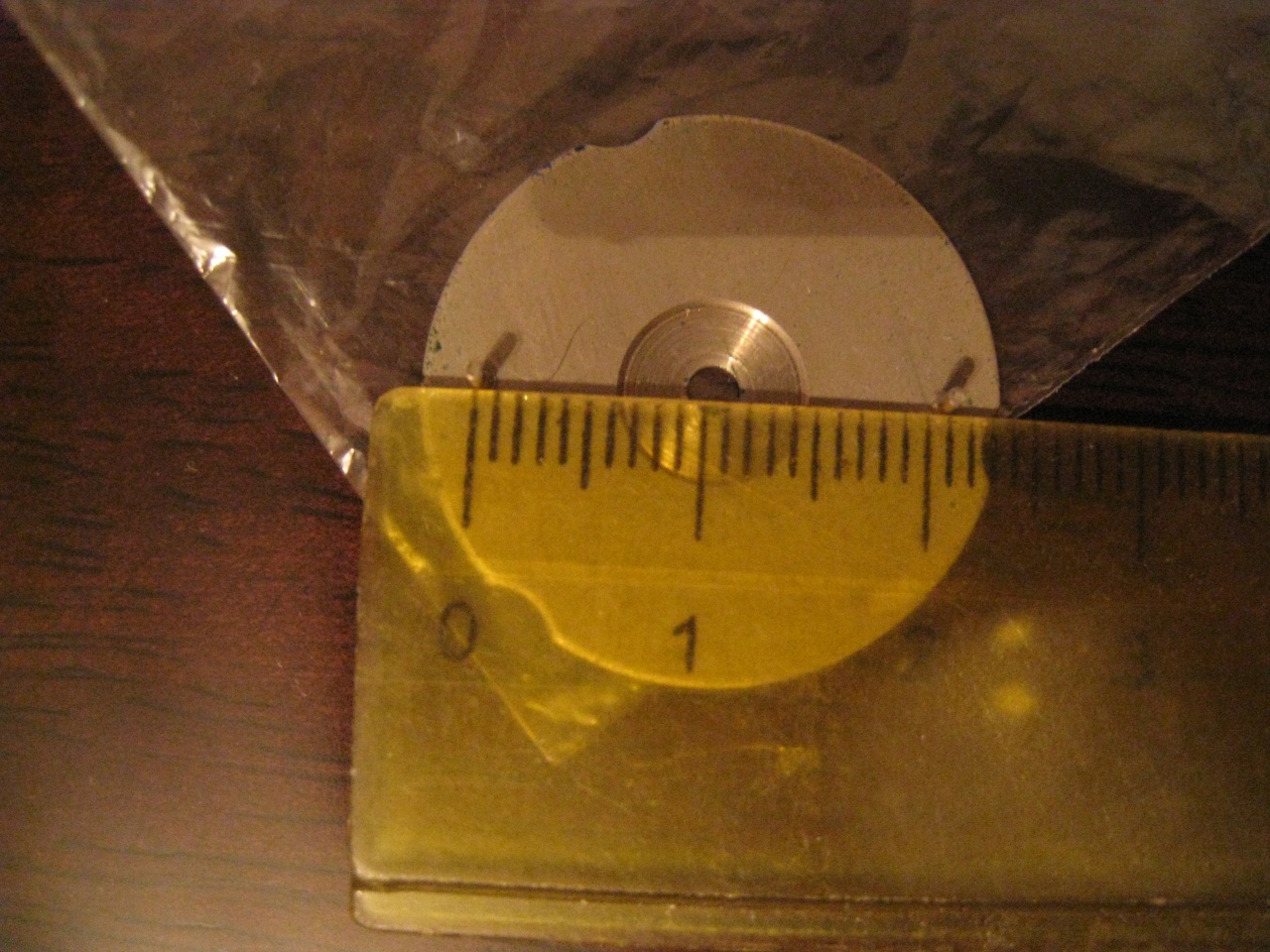

на 2609.НА этот циферблат не поставить т.к. расстояние между ножками циферблата приблизительно 21 мм,
а для механизма 2609.НА приблизительно нужно 25 мм:
Подскажите пожалуйста:
1 неужели этот циферблат только для ПЧЗ 2609.1?
2. в каком корпусе мой циферблат мог стоять?
3. Александр Борисович, механизм на своих часах не покажите?

  #85
Старый 13.06.2012, 09:03
Аватар для АЛЕКСАНДР2
АЛЕКСАНДР2 АЛЕКСАНДР2 вне форума
Регистрация: 12.09.2009
Адрес: Петергоф
Сообщений: 3,456
Сказал(а) спасибо: 536
Поблагодарили 7,602 раз(а) в 2,083 сообщениях
1. неужели этот циферблат только для ПЧЗ 2609.1?
3. Александр Борисович, механизм на своих часах не покажите?[/b]
Ваш циферблат дефицитный. Дело в том, что он ставится на механизм «Балтика» на 21 рубиновом камне и такие циферблаты ставились в ранние часы в корпусах "Чебурашка" и "телевизор". У меня в Коллекции часов с такими циферблатами несколько.

Вот так и Выпускались часы с неправильной надписью на циферблате? (несоответствие количества комней)

  #87
Старый 13.06.2012, 11:25
Аватар для Hantei39th
Регистрация: 16.07.2008
Сообщений: 3,389
Сказал(а) спасибо: 1,852
Поблагодарили 2,694 раз(а) в 1,381 сообщениях
Бред. У Гордона - котлета.

Сообщение от Hantei39th Посмотреть сообщение
а бывает ПЧЗ 2609.1 на 17 камнях?

  #89
Старый 13.06.2012, 19:53
Адрес: Петергоф
Сообщений: 3,456
Это не "котлета". В конце 1970-х годов на ПЧЗ базовыми механизмами были «Россия» на 16 рубиновых камнях и «Балтика» на 21 рубиновом камне. Под них были изготовлены циферблаты с расстоянием "ножек" 21 мм. Так что часы с такими циферблатами выпускались, но их было не так много. В дальнейшем базовым механизмом на ПЧЗ стала «Плоская Россия» и циферблаты стали изготавливать под эти механизмы с расстоянием "ножек" 26 мм. Так что такие часы не "котлета".

  #90
Старый 13.06.2012, 22:27
samun samun вне форума
Регистрация: 03.01.2012
Сообщений: 1,775
Сказал(а) спасибо: 1,189
Поблагодарили 2,584 раз(а) в 879 сообщениях
Сообщение от АЛЕКСАНДР2 Посмотреть сообщение
Подскажите, пожалуйста почему на циферблате писали 17 камней?
