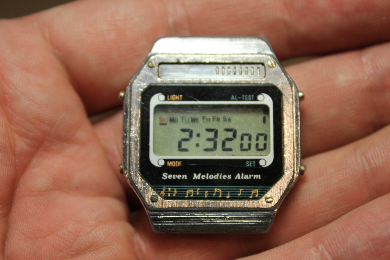

Выловились вот такие чудные кессели =) От всяких маранцев и авитронов в таком корпусе отличается декоративной решеточкой и стеклом ессно. Интересны тем что пьезик как в 29367, с бортиком (и вообще задняя крышка точно такая-же как у 29367, с поправкой на надписи и отверстий не шесть а пять), и в отличие от остальных восьмисзнаковых кесселей в них нет секундомера. Звуковой чип есть, но пока немые, только на ход поставил. Это уже третий вариант восьмизнаковых кесселей под монтановский формфактор, бывают еще с секундомером но одночиповые, без музыки с пи-пи-пи, и "полные", с секундомером и музыкой.

Ну и любопытно что в отличие от тех же маранцев винтики на морде не декоративные. Пришлось ввернуть один неродной вместо утерянного.

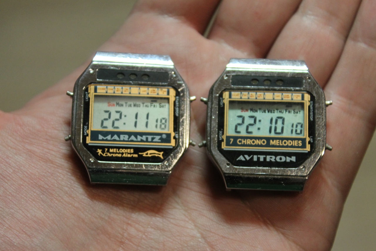

Ну и раз уж речь пошла о авитронах и маранцах...

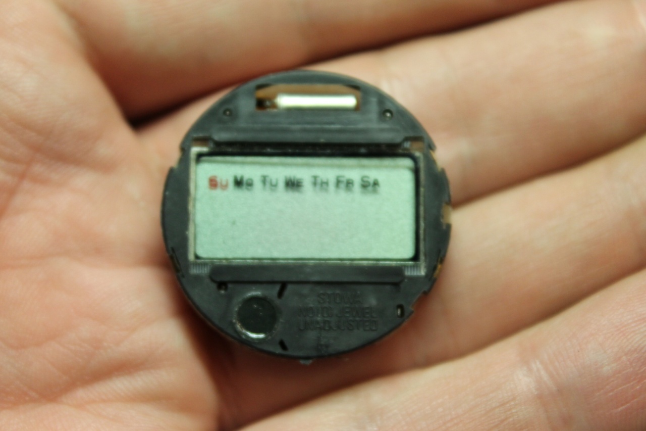

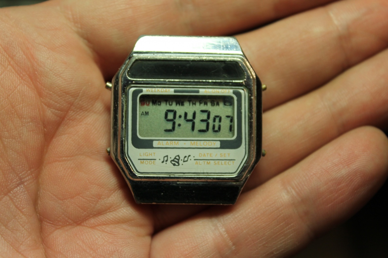

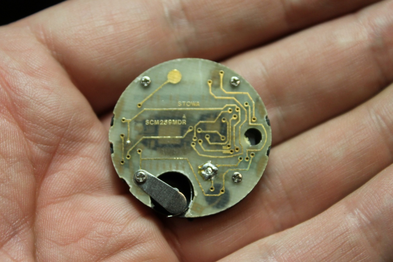

Попутно выловилась еще одна забавная зверушка, Stowa. Очень похожа на кновои, но без секундомера и очень забавный индикатор будильника, как на сейках. Были еще в крашеных белых и крашеных черных корпусах. Индикатор по распиновке монтановский, но плата и обойма ооочень старые. Монтановская плата в них прикручивается, поэтому монтана скорее всего драта именно с них, точнее с какой-то более поздней версии.

Вот так выглядит их модуль (модуль от второго экземпляра)

Дырка - для подстроечника.
