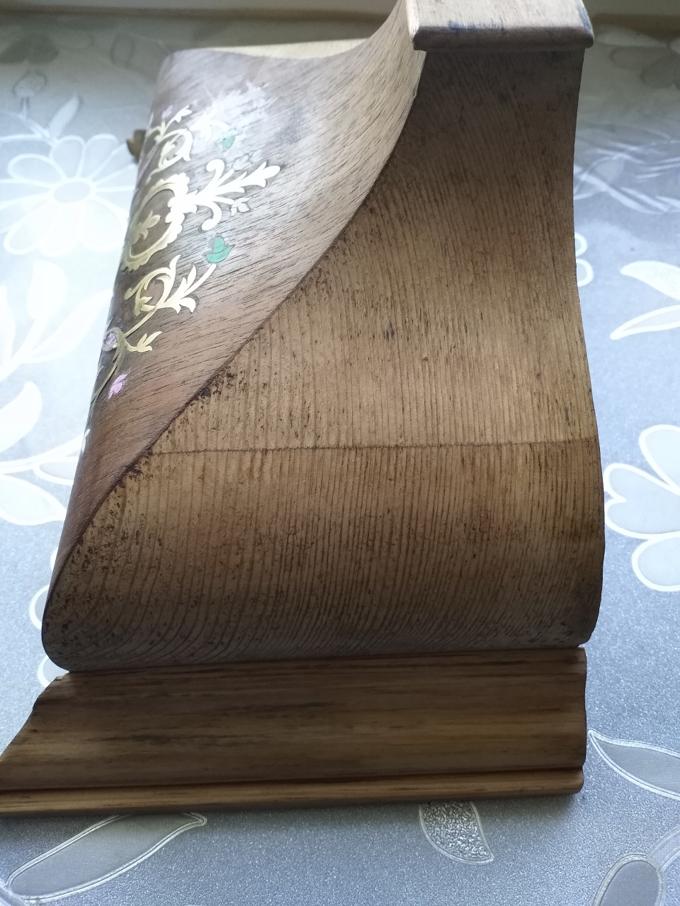

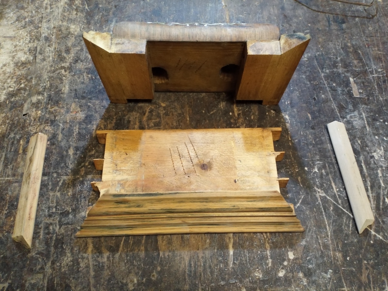

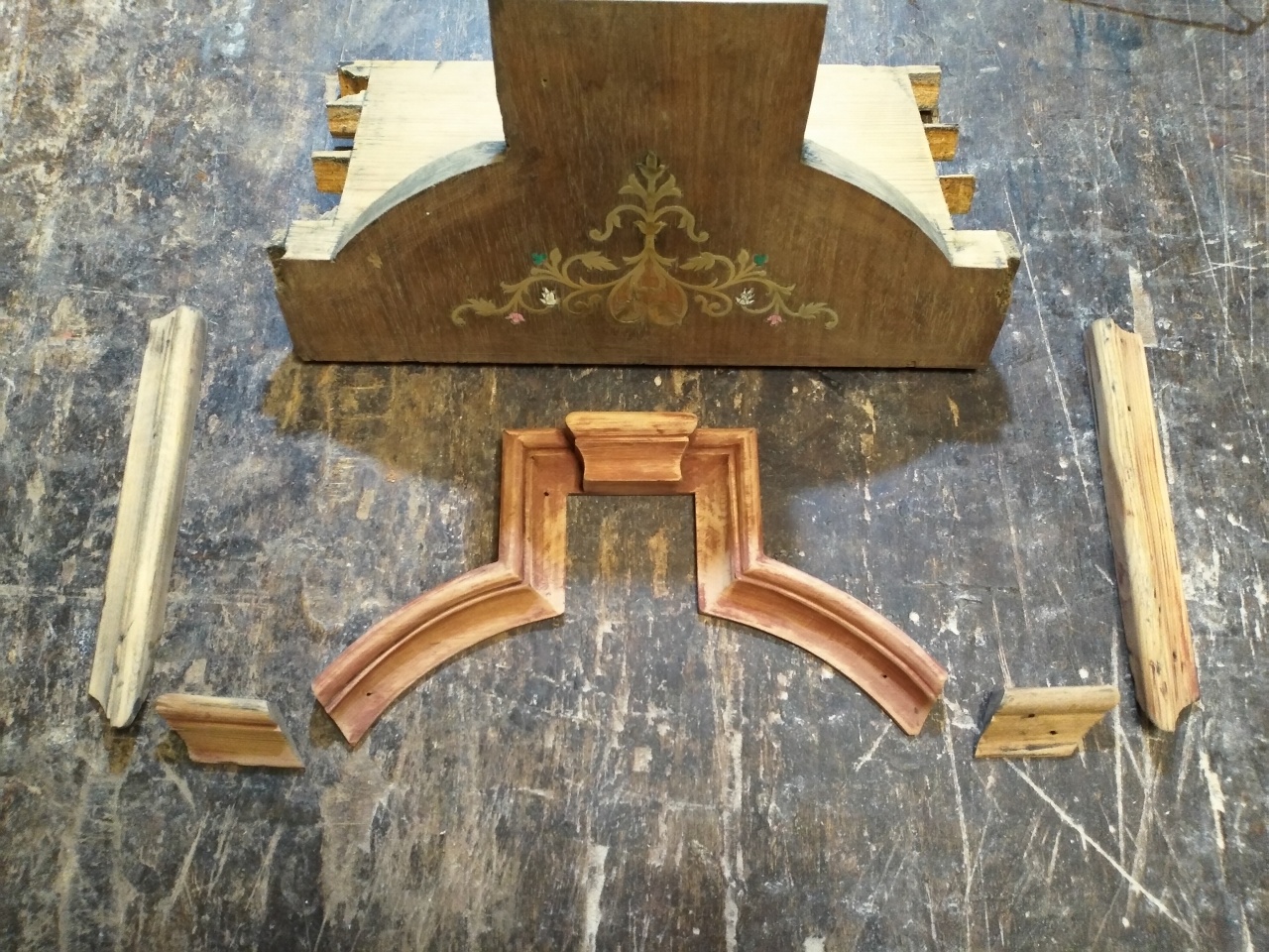

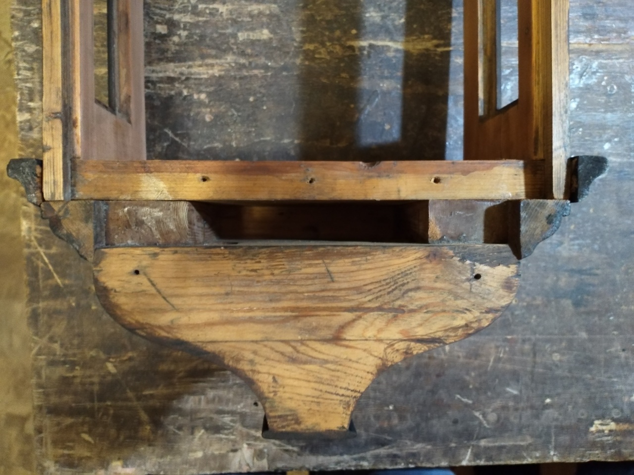

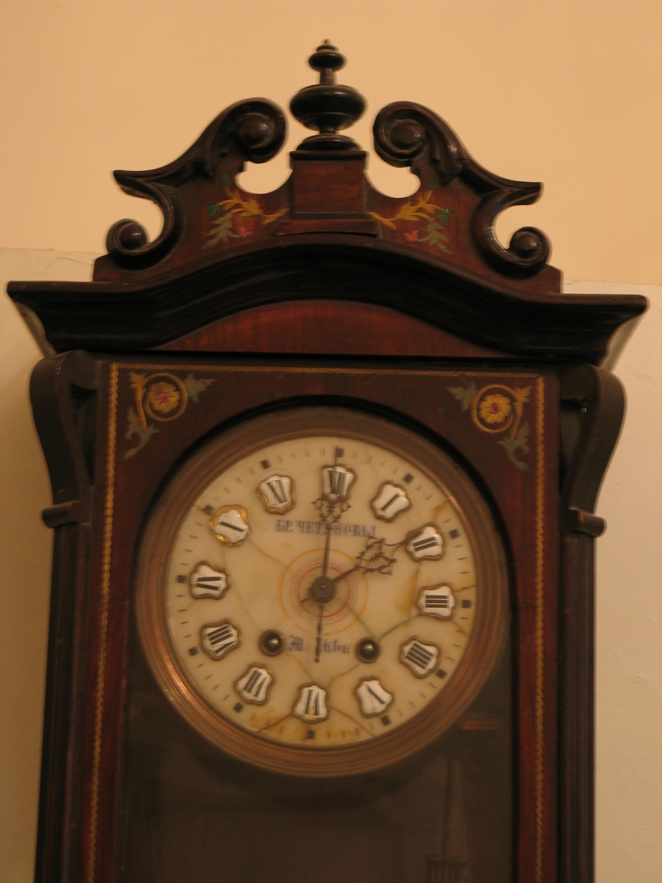

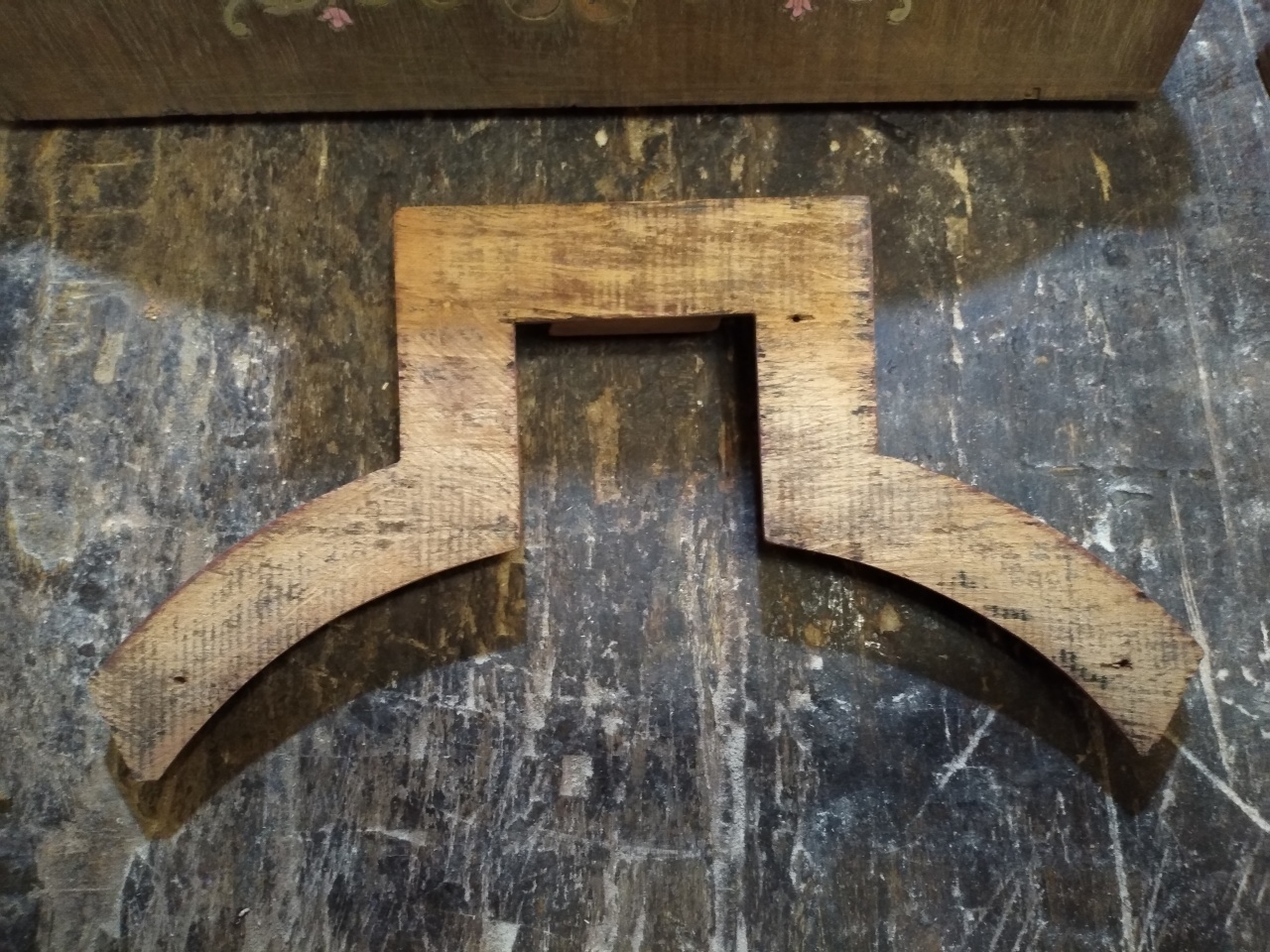

Возвращаюсь к разговору о секретах изготовления русских корпусов. Восстанавливался корпус ТД Братья Четуновы. Борода склеена из двух горизонтально расположенных досок, остались выборки под крепление для формирования самого профиля бороды. Видимо использовался фрезерный станок. И ещё интересен верхний фриз. Он не составной, а вырезан из цельной доски. С уважением,Сергей.

Сообщение от zyama Посмотреть сообщение
Всё таки думаю что не фрезерный станок, а скорее лучковая пила или ленточная.

Да, любопытно. Верхний фриз, получается, вручную вырезан, как резьба?

Сообщение от Oled Посмотреть сообщение
Однозначно ручная резьба, ни одной фрезой такой внутренний угол не сделать, ну разве только теперь это возможно современными станками с ЧПУ.

Да, именно ручная резьба. Плечи фриза и выступающая верхняя часть -это одно целое.

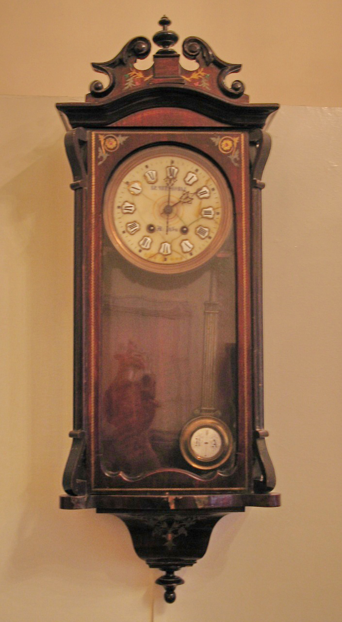

Мне кажется что верхние фризы (с орнаментом в центре) - все ручной работы.
Вот далеко ходить не надо (с предыдущей страницы), явно видна рука.

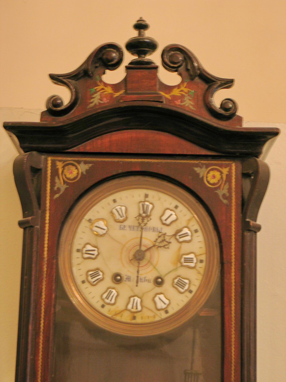

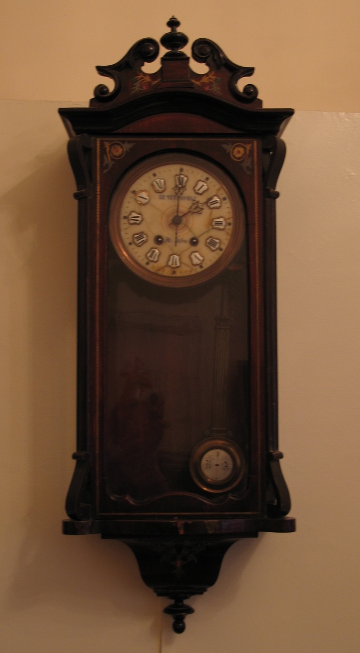

Вот, немного так виднее.

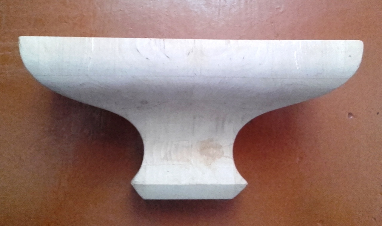

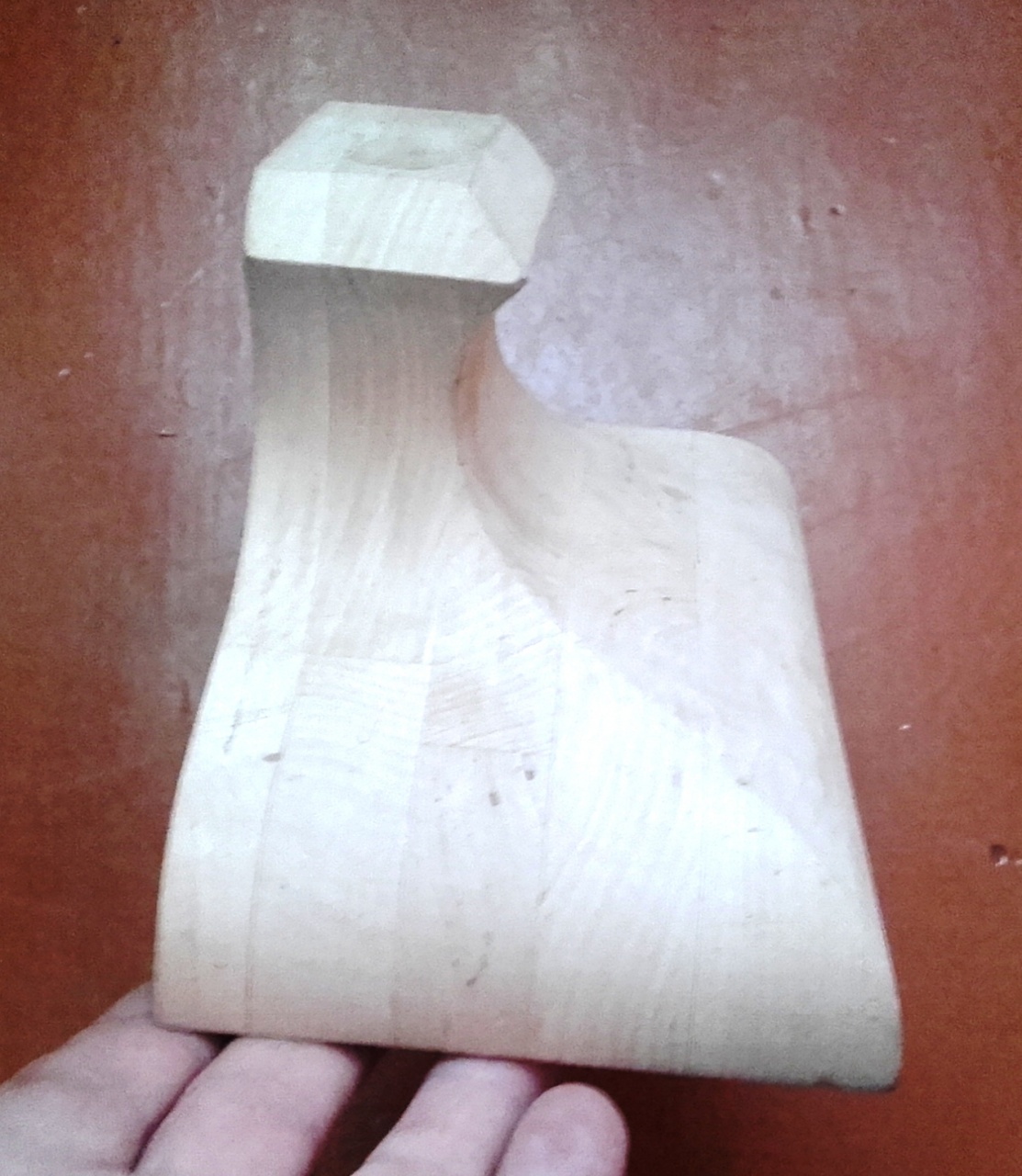

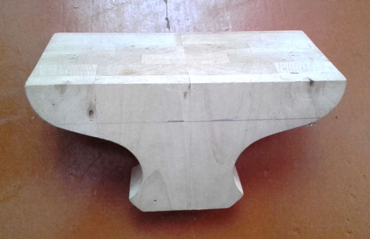

Сообщение от aleks1960 Посмотреть сообщение
Позволю себе не согласиться с предыдущим оратором.
Никакой пилой такую фигуру не выпилить.
Пилой можно сделать только черновую заготовку.
На финише именно фрезер, причём не ЧПУ, а самый обыкновенный.
Вот фото моих опытов работы с деревом.
Примерно лет 15 назад пробовал освоить технологию изготовления таких изделий.
Сделал несколько штук с последующей шпонировкой., а одна заготовка осталась.
Материал бук.
