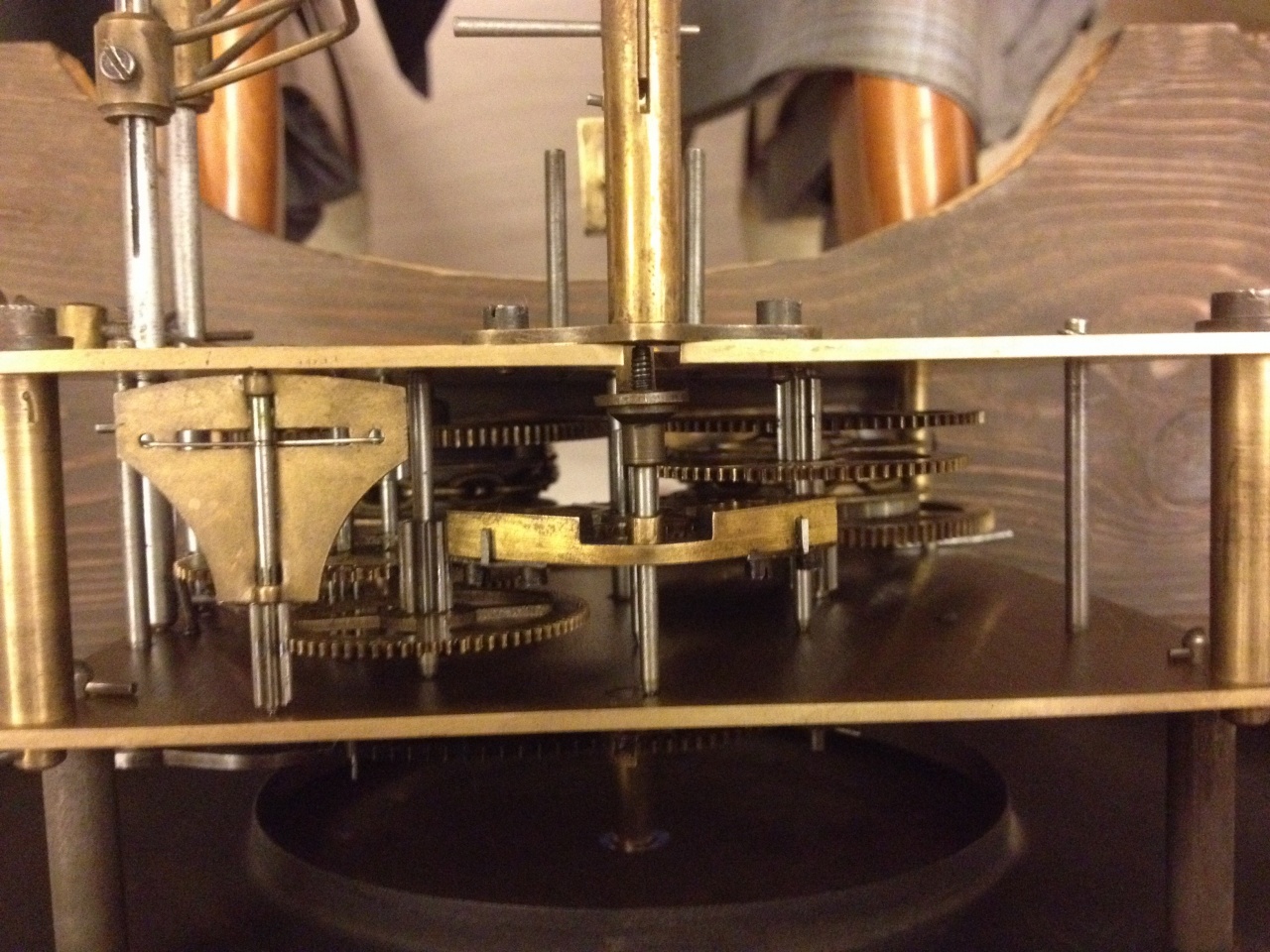

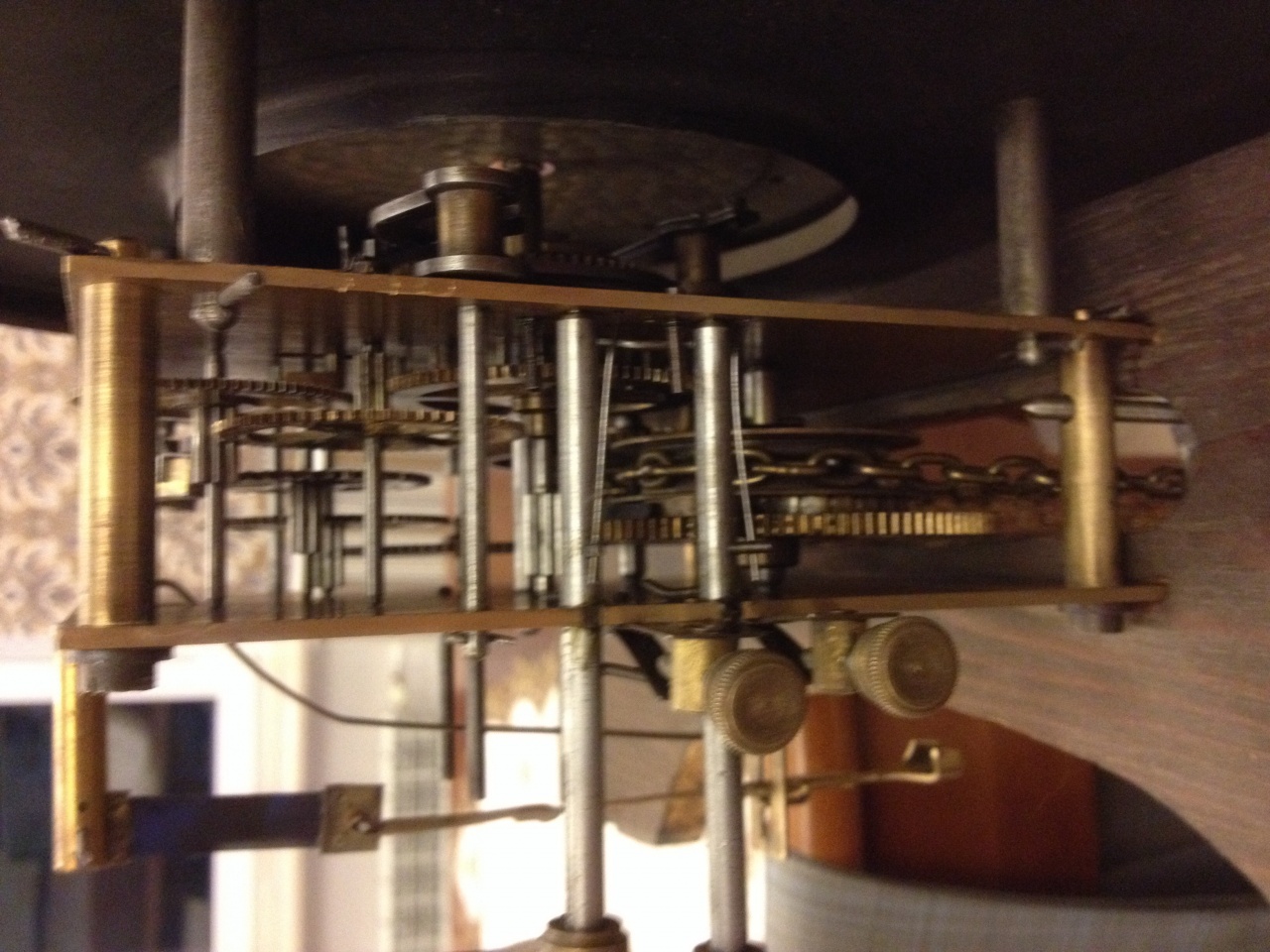

Есть у меня напольники, идут исправно, но у них болезнь: за 8,5 минут до боя встают, причем минутная стрелка, если пытаешься переводить, как бы застревает и дальше двигается только если ее отвести назад на 10-15 минут или пошевелишь рычажок боя (кстати, зачем он, если количество ударов боя устанавливается автоматически?).
Встают часы без какой-либо закономерности, могут проходить два часа, могут пару суток.
Вопрос: как полечить без похода к часовщику?
Добавлю фото

Стопорит рычаг активации боя, который взаимодействует с штифтом на минутной оси, в принципе, сняв циферблат и покрутив минутную стрелку можно понять в чем дело.

Сообщение от koshky Посмотреть сообщение
Добрый день.
Такой дефект встречается при не правильной установке элементов механизма боя.
Вероятнее всего при взводе боя штифт на втором или третьем колесе от флажка (зависит от конструкции конкретного механизма), упирается в рычаг его освобождающий.
Устраняется путём поворота этого колеса на 30-60 градусов, иногда достаточно немного подогнуть сам штифт на колесе. Он может быть деформирован.
Рычаг принудительного спуска боя ещё выполняет функцию репетира. Т.е. потянув за него Вы всегда можете узнать который час, даже при отсутствии освещения.
С уважением.
С.Д.

Спасибо, конечно, уважаемые, но ничегошеньки не понял!
Вы не мудрите, вы рукой покажите, какую пимпочку за какую загогулину чего задевает! Мех. сфотографирую с какой хотите стороны.
А то мы по профессии гуманитарии, люди темные!

По фото сделать качественную выбраковку небольшой неполадки механизма довольно сложно.
Это всё-равно как объяснять процесс оплодотворения на пальцах.
Думаю Вам лучше обратиться к толковому мастеру, в Москве их достаточно, есть и на нашем форуме.
