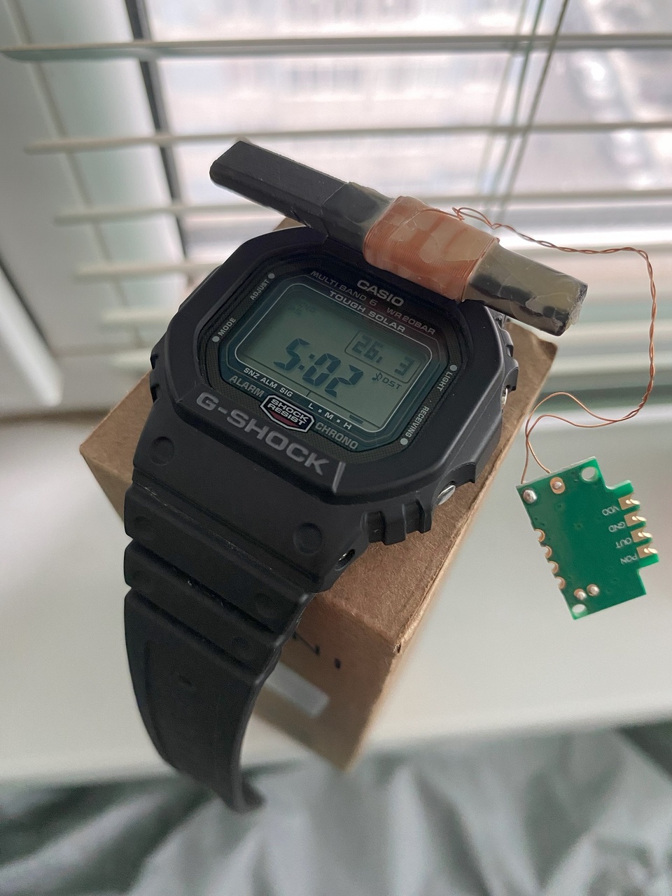

Спасибо за совет, купил на Али две антенны DCF 77.5KHz и WWVB 60KHz, теперь с любой из этих антенн часы уже неделю ловят синхру с подоконника на балконе по желанию в любое время дня и ночи.
Раньше даже L1 не загоралась почти никогда. Радости нет предела.
Надо только теперь придумать как поприличнее вид придать антенне.
г. Самара, район Центрального автовокзала. 10 этаж, окна смотрят на запад, кругом высотки.
Всем хорошего дня!

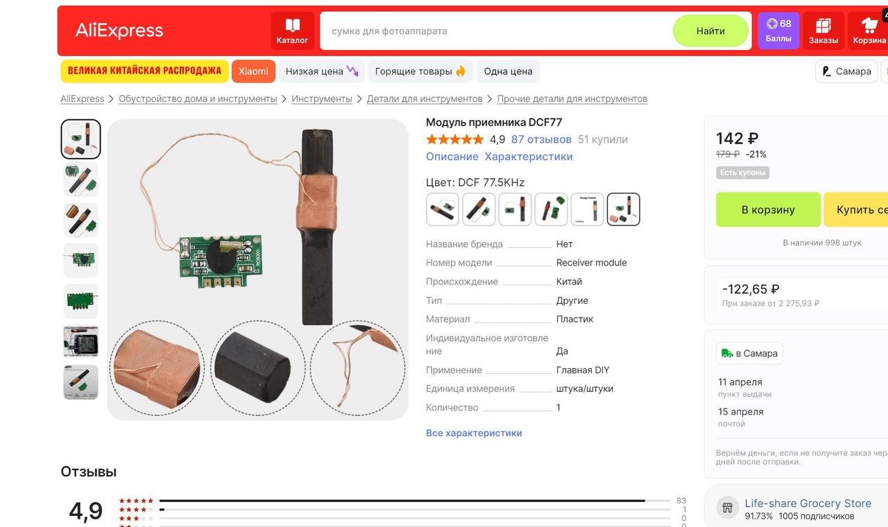

Нет, это просто ферритовый стержень с намотанной проволокой и платой.
По всей видимости, это какая-то внутренняя антенна для каких-то определенных стационарных часов с синхронизацией, подключается к ним через плату, но для наших целей работает если просто положить ее на часы.
Вид придать, это я хочу поместить это все в какую-нибудь трубочку, чтобы не висело гирляндой.
https://aliexpress.ru/item/100500436...00032878701199
