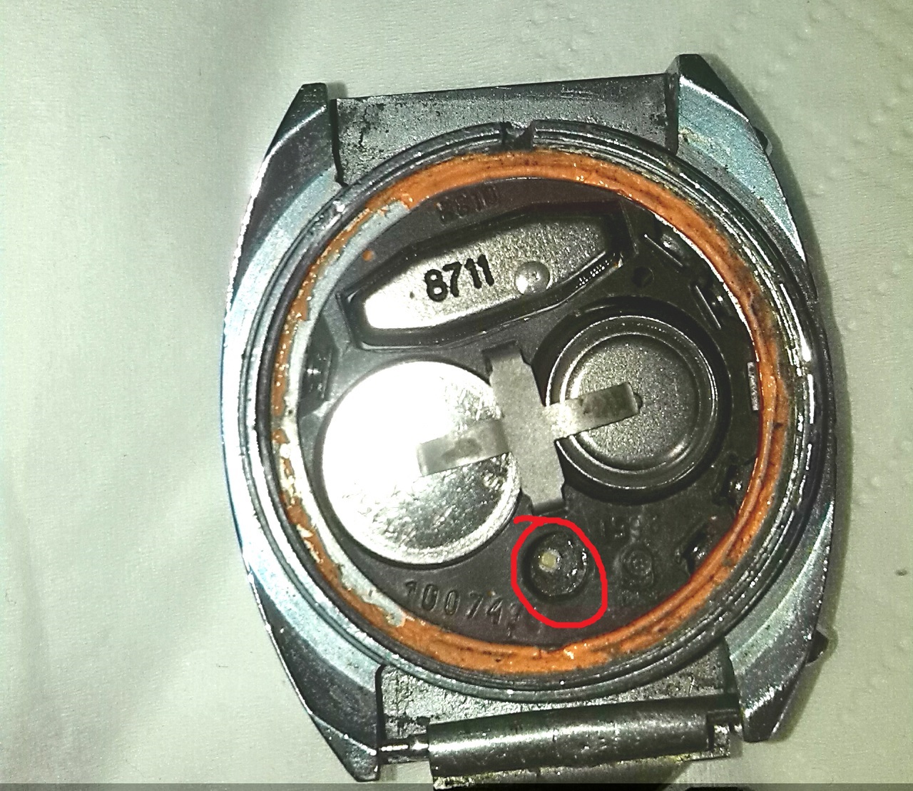

MrBerelex Отличная подсказка в замене деталей часов. Можно обратиться к ремонтникам современной техники. Но перед походом к спецам нужно иметь запчасти для замены и объяснить что эти часы боятся статики.

Сообщение от RisenSV Посмотреть сообщение
То есть мне самому надо купить это кварцевый резонатор и принести в ремонт?

Сообщение от lebedyx1 Посмотреть сообщение
Это не редкая деталь, в любом магазине радиодеталей будет. Так и называется, кварц часовой. На 32768 Гц. Ну и стоят они чисто символически, работа мастера точно будет дороже :-)

Сподобился отнести часы в ремонт, там мне сказали что дело не в кварце, а скорее всего в плате, которая повредилась при падении, и как оказалось в моих часах почему то отсутствовал подстроечный резистор, хотя место под него пустовало ещё тогда когда я разобрал часы впервые, а это было пол года назад, как они работали без нег7о, не понятно. В общем если у кого то есть лишние донорские внутренности то я с удовольствием приму их в дар, или приобрету, до 1000р (я не знаю сколько стоят внутренности часов, по этому цена примерная)

Без подстроечника часы будут идти, но будут спешить на 5-10 секунд в сутки.

Без подстроечника часы будут работать, он собственно просто создает довесок к основной емкости, поэтому без него часы не остаются без конденсатора в этой цепи. Просто часы более неточно идут. С модулями проблема, к сожалению, хороших корпусов в разы больше хороших модулей. Часы не ремонтируются, кроме пары мелких поломок, отсюда дикий перевес по корпусам. Но может найдете рабочие часы за гуманные деньги - за 1500-2000 частенько проскакивают, на барахолках и рублей за 200-500 можно взять наудачу... Конкурентов у вас, правда, много будет

lebedyx1
На фото он на месте, просто потемнел со временем.

И не резистор, а конденсатор.

Сообщение от Melnikov Evgenyi Посмотреть сообщение
lebedyx1
Не разбираюсь в электронике, но мастер мне сказал что нет его, а вот куда он показывал я что то забыл)
