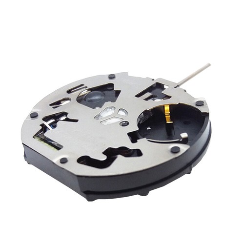

Сообщение от kia42568 Посмотреть сообщение
Если нравятся- разбирайте и меняйте кварц. 99% из-за него
Да, конечно. Скорее всего там изначально бракованный кварцевый генератор. Но если человеку в мастерской сходу начинают рассказывать за намагниченность кварцевого механизма, и не предлагают поменять генератор, то, скорее всего, в этой мастерской ему более, чем на замену механизма в целом рассчитывать и не на что. А в случае недорогих Pagani Design на Sunon, такой "ремонт" по итогу запросто может вылиться практически в стоимость самих часов.
Так что или искать более грамотного мастера, чтобы поменял кварц (кстати, не обязательно часового, мастер по ремонту электроники может помочь), или похоронить.
Собственно, любой хорошо дружащий с паяльником человек может эту проблему решить.

Возможна и механическая причина. Стрелки пеоеводятся очень легко? Если да, то скорее всего в муфте беда.

Сообщение от Fructus Temporum Посмотреть сообщение
При цене на кварцевый механизм хронографа SUNON PE90 от USD 5 на eBay, боюсь, ремонт механической части нецелесообразен.
Заодно вот посмотрел на устройство корпуса - мда. SUNON верхнюю стальную крышечку механизма, закрывающую плату электроники, зафиксировали расплавленными пластиковыми штифтами. Вскрыть возможно, но обратно придётся приклеивать. Без её снятия невозможен доступ ни к кварцевому генератору, ни к механике.

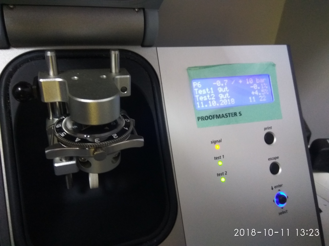

Сообщение от Raptor dark Посмотреть сообщение
Очень сомневаюсь
Ну, так надо на приборе проверить в часовой мастерской.
Я свои Деберты так проверял.
Вот, даже фоточка осталась:
