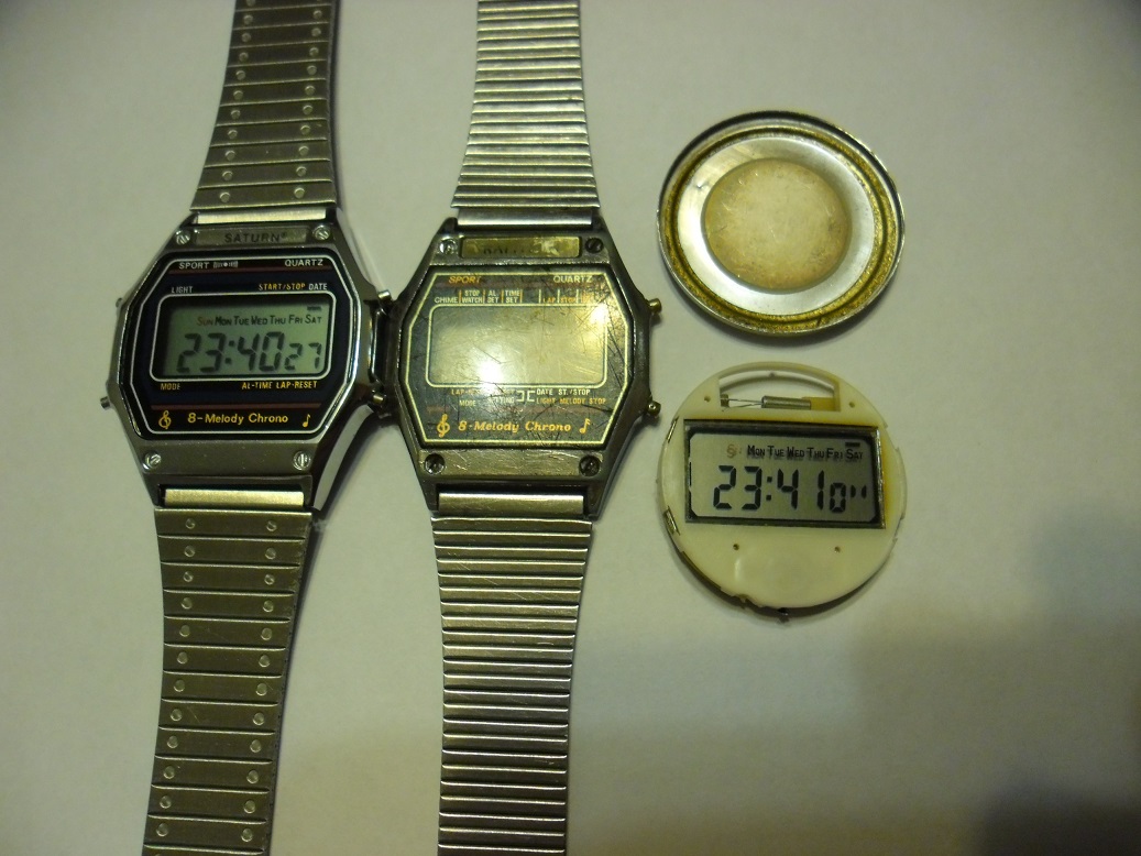

Два варианта - или отгорели соответствующие дороги на плате, или микротрещина в стекле дисплея.
Отгорели , я использовал только батарейку соответствующую номиналу, может отгнили? эх, в любом случае буду вскрывать дальше....
А вот если экран это вообще печаль, это самое раритетное что в них есть

ЖКИ не редкий, заменить реально. Но есть шанс, что проблема в токопроводящих резинках, или окислились контакты на плате.

Спасибо за ответы, разобрал их сейчас, поставил такой-же экран от древнего рафитрона, все работает, а у рафа теперь нет 2х сегментов дело все-таки в экране но почему так произошло и как этого избежать в дальнейшем, да еще и буквы Sun начали отваливаться, на этом же экране, одни неприятности

Опять же два варианта. Чаще - дорожка рвётся в месте герметизации дисплея (особенно характерно для Casio). Реже - внутри дисплея по пути к сегментам.
