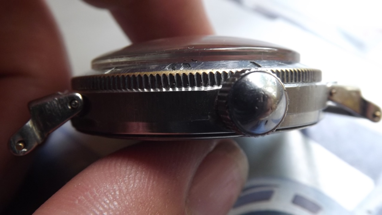

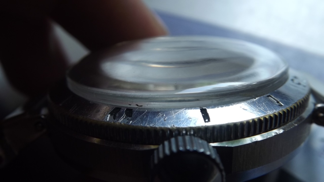

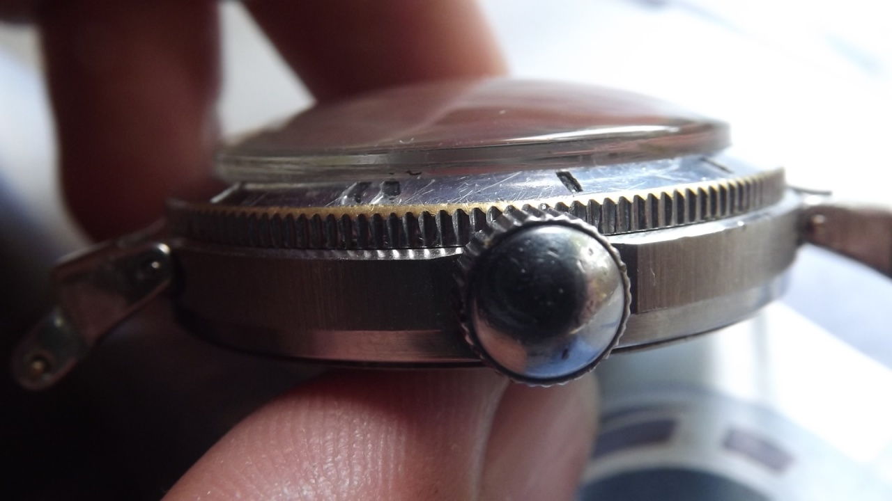

вот стекло нвч . линза не линза но должно быть полусферой
