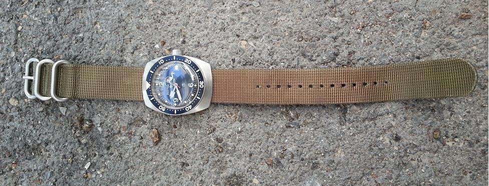

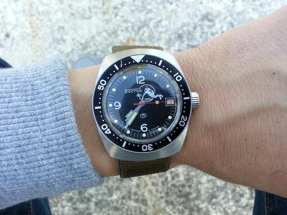

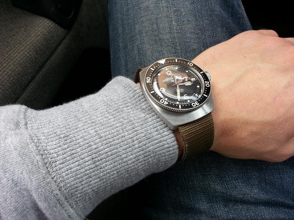

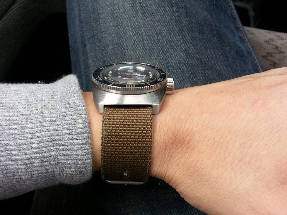

Пузырь и мужик зрительно перегружают циферблат и только мешают определять время. Не смотря на это, часы очень нравятся. Постоянно подношу к уху и слушаю как тикают! Это так здорово! Ношу не снимая, уже имеются царапины на стекле и вмятины на безеле.

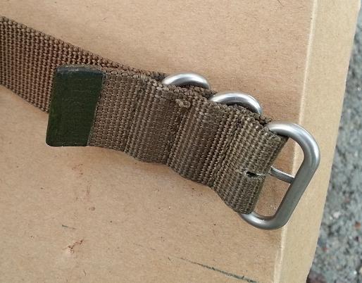

Мех 2409а 80-х годов, поэтому и календарь красный. Бочка первых выпусков (стояло сферическое низкое стекло, латунная полукруглая зг и узкая прокладка как на ушастых). Заменил все три прокладки и стекло. Выточил переходник под мех из немагнитной нержи. Сатинирование удалил, т.к внешний вид оставлял желать лучшего. Корпус расточен под 22мм, у ремешка zulu удалён хлястик с кольцом, который продевается снизу.
Ещё есть задумка, заменить нитки на вощёные, т.к. стандартные швы начали разваливаться.

Сообщение от runfree Посмотреть сообщение
...Заменил все три прокладки и стекло...
Одна прокладка- в заводной головке, вторая- под задней крышкой, а где была третья??

Сообщение от CHASPROM Посмотреть сообщение
В футоре, она там под шайбочкой находится.

hzhz hzhz вне форума
Регистрация: 31.03.2012
Адрес: Самара
Сообщений: 1,539
Сказал(а) спасибо: 2,365
Поблагодарили 1,884 раз(а) в 621 сообщениях
Хммм. Блин, недавно вытащил футор из корпуса( круглый амфибия латунь) - а там фига. Нет прокладки. Сам удивился. Мож получше разглядеть?
