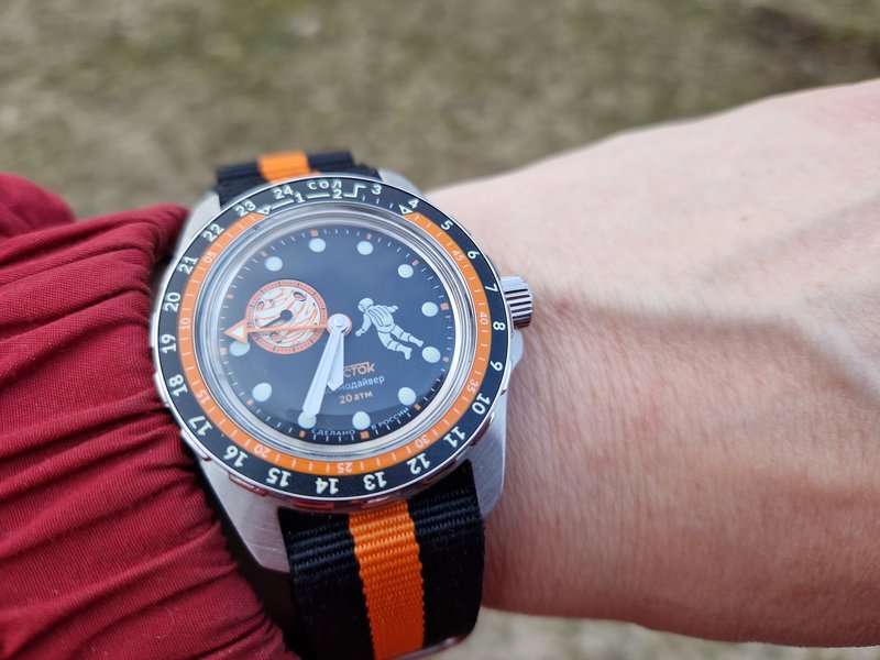

Вот и мой Марсианский приехал. 283/669
Но есть ложка дёгтя.
1) Заводная головка не подпружинена, в результате. если её вывинтить, она не переходит сразу в режим ручного завода. Чтобы подзавести вручную, нужно всё время немного оттягивать заводную головку ( но не слишком сильно, . чтобы не перейти в режим перевода стрелок ).
2) Из режима перевода стрелок нельзя вернуться в режим ручного подзавода простым вдавливанием заводной головки. Приходится полностью завинчивать головку и отвинчивать заново.
Мне особо не с чем сравнивать, на Востоковском механизме у меня только часы Альбатрос (2415.2), там головка подпружинена, и переход между режимами ручного завода и переводом стрелок происходит чётко, со щелчком в обоих направлениях.
Это особенность механизка 2426, или это косяк и надо писать на завод? Так-то часы и подзавести можно, и стрелки перевести, но как-то странно

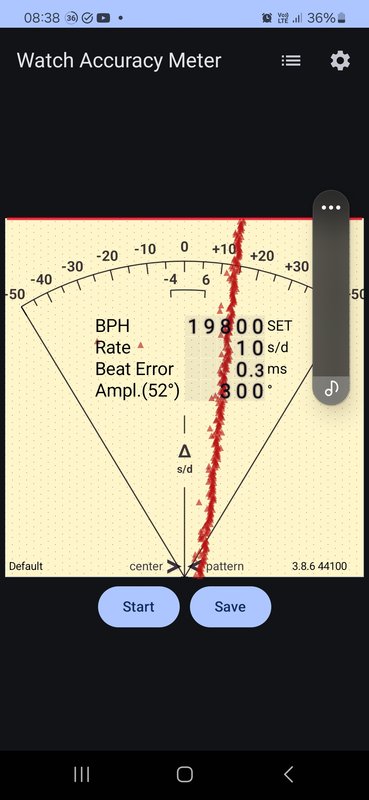

Спасибо! Я понял, что всё в пределах допустимого. Часы конечно - огонь, и настроены очень неплохо.

Можно и получше настроить, но сначала посмотрите ход на руке, насколько уходят за сутки ношения.
