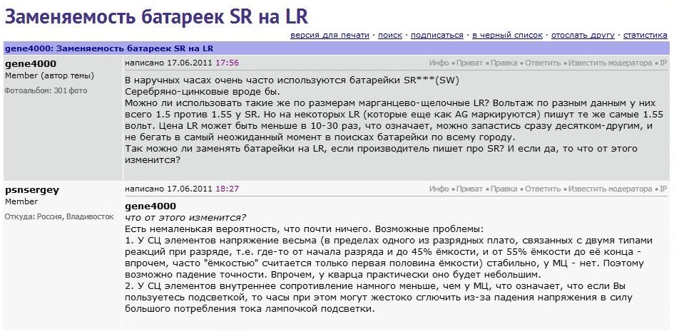

я про другое хотел спросить Тупому объясните если я поставлю 192-ю батарейку в часы где должна стоять 392-я я часы помрут сразу или нет?

Вот такое мнение нашел на форуме икзибита

Если поставить SR вместо LR - будет только круче. Единственное - SR стоит порядка 1$, LR - порядка 0.04$. Я ставлю только LR, за исключением японских часов.

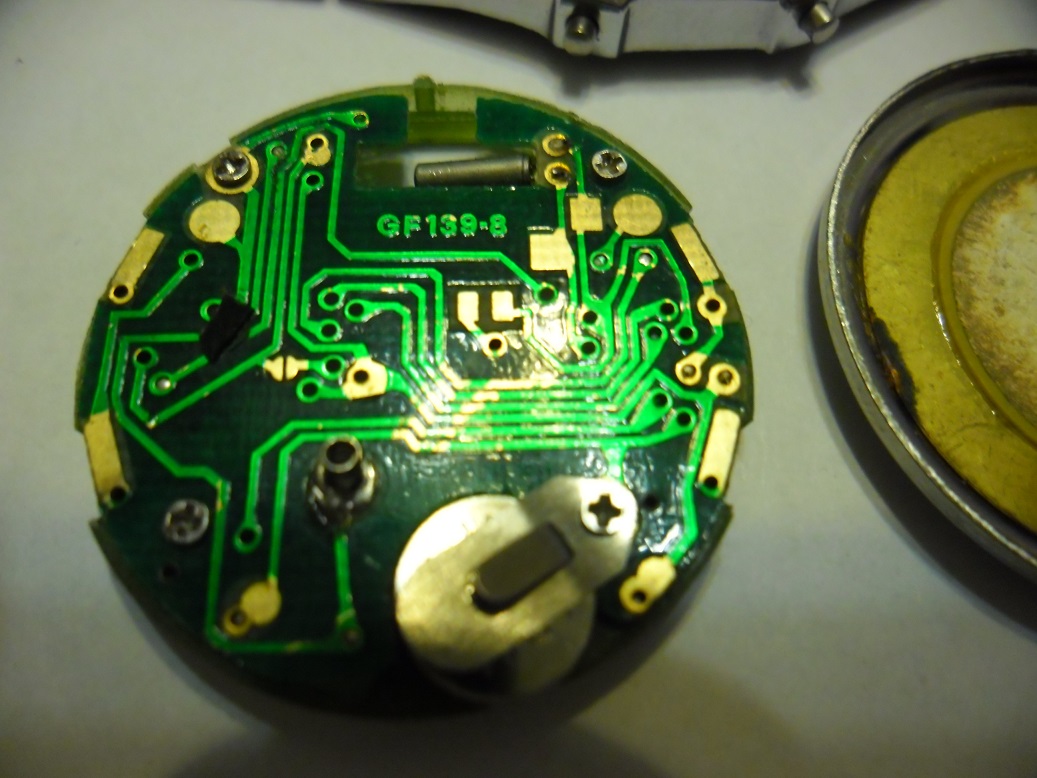

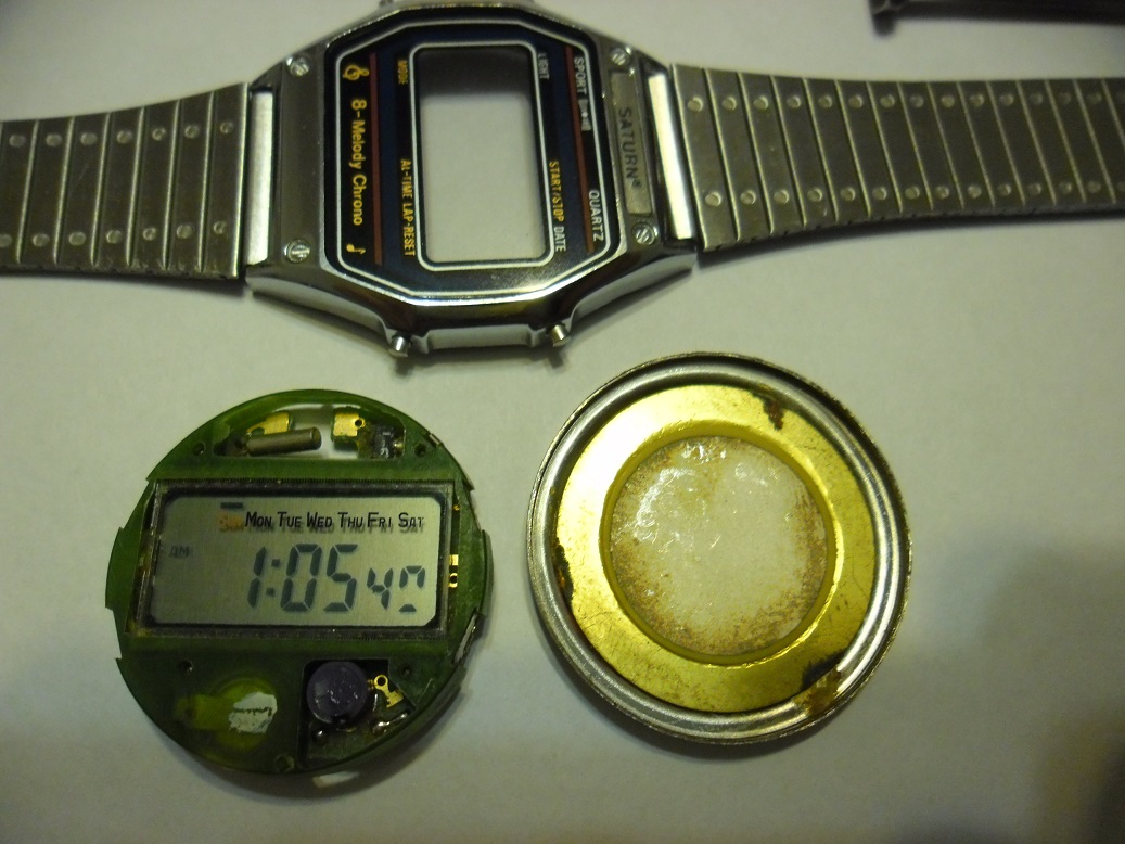

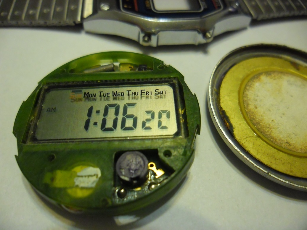

Всем привет товарищи, выручайте!!!
Часы Сатурн 80-лохматых годов, не эксплуатировались до 2015 года, вставил батарейку и все было хорошо, часы эти не ношу, они просто лежат в шкафу и идут, последний раз смотрел их наверное в марте 2017го и все было в порядке, но сегодня увидел что на секундах не хватает 2х сегментов и опешил, потом разобрал, сменил батарейку - не помогло, подтянул 4 винта на плате, не помогло, на какие-либо надавливания, воздействия не реагирует; сегментов по прежнему нет и тут я понял, что было ошибкой держать их на ходу, но что теперь можно сделать?
