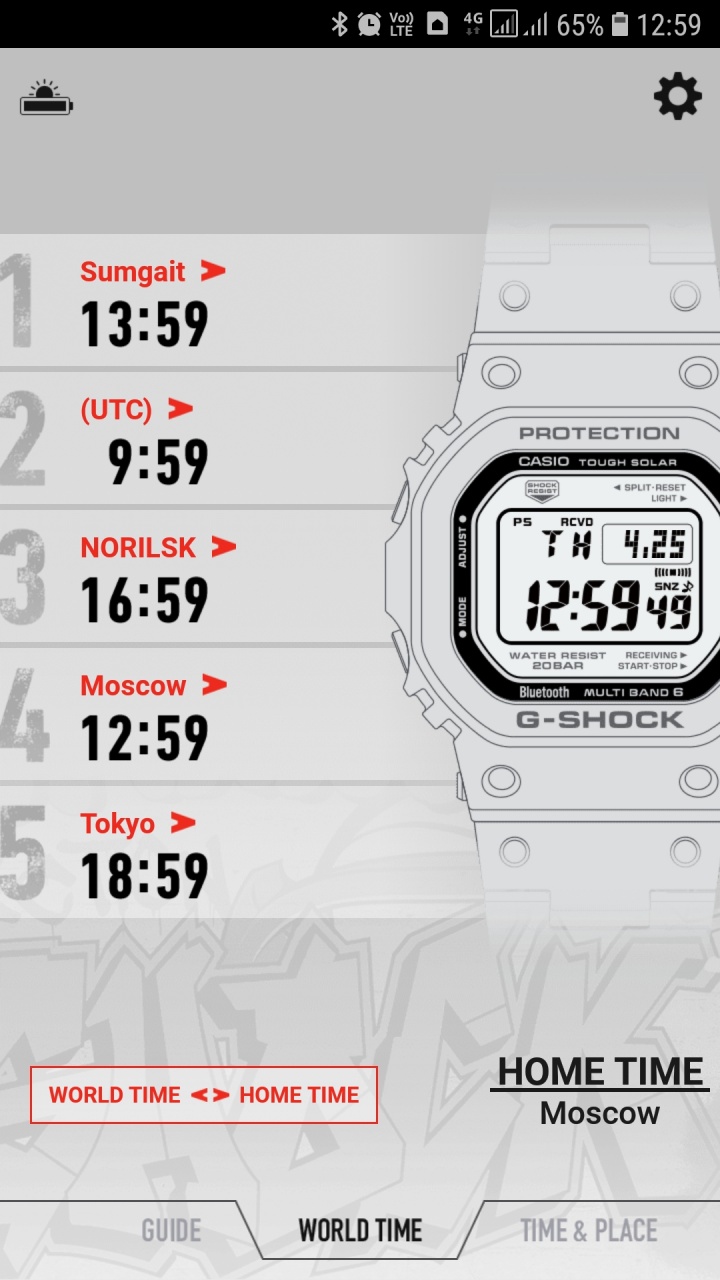

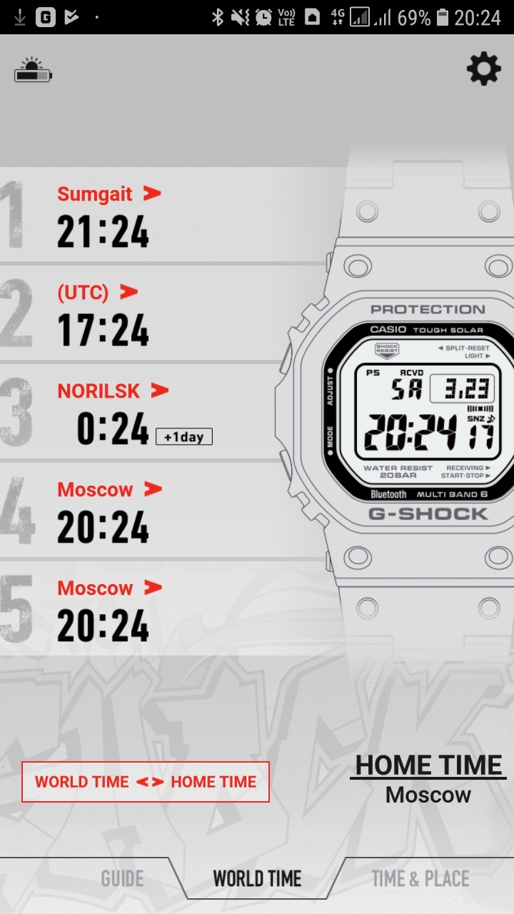

Сообщение от Kornienko Посмотреть сообщение
Вот уже неделю гоняю в футболке с часами на руке под полящим южным солнцем. Заряд аккумулятора не поднимается выше половины, может брак? Подскажите, читал тут что кто-то менял аккумулятор по гарантии, какая причина замены была?
День добрый!Купил себе часики 17.03.19.Проходил неделю и тоже заметил заряд до половины.Стало напрягать,мысли о браке или плохом аккум.Словом погуглил и нашёл где-то тему о подзарядке.Тему уж не найду,но как подпитать часы помню.Заряжал в два этапа на работе.Добыл прожектор,установил часы на безопасном расстоянии чтоб не грелись и оставил на пару часов.Заряд поднялся почти до полного.Через пару дней повторил тоже самое только оставил часы с 08:00-13:00.Показали полный заряд.Попробую приложить скрины.Сегодня 10.06.19 заряд не сдвинулся не на миллиметр.

Poskes, вы можете сфотографировать процесс зарядки под прожектором? Или поподробнее рассказать о прожекторе?

а зачем прожектор, берете лампочку Led белый свет (холодный) эквивалентную обычной ватам эдак 150 можно и 120, и ложите перед ней в 8см часы, получаете под 50000lux света в часы и вуаля, 2 дня и часы на максимуме 100%
пс часы не греет.
