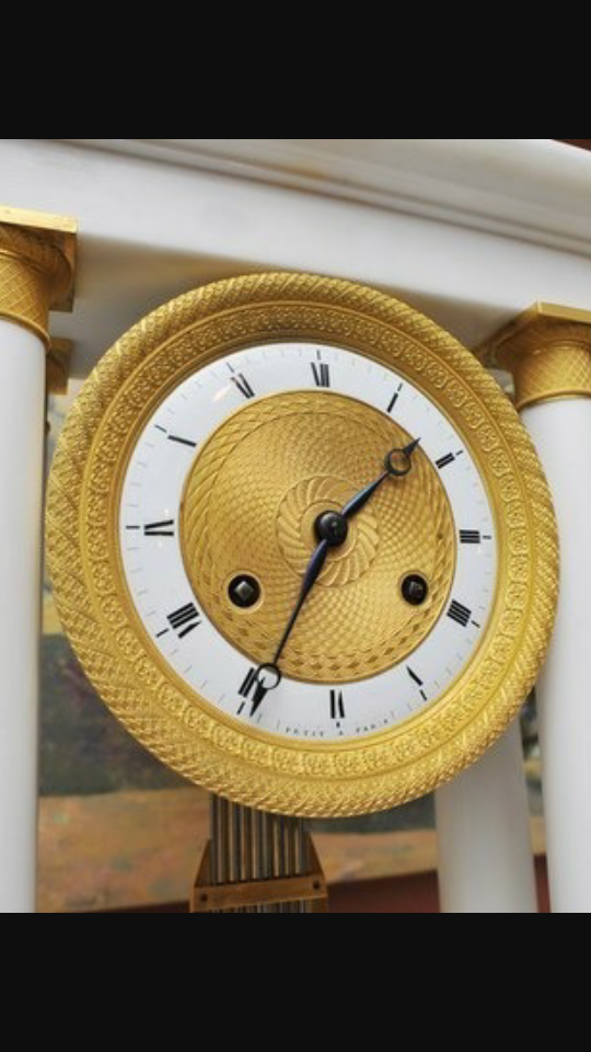

Вот такой внешний ободок должен быть - фиг найдешь.

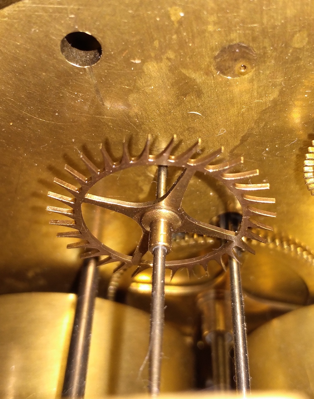

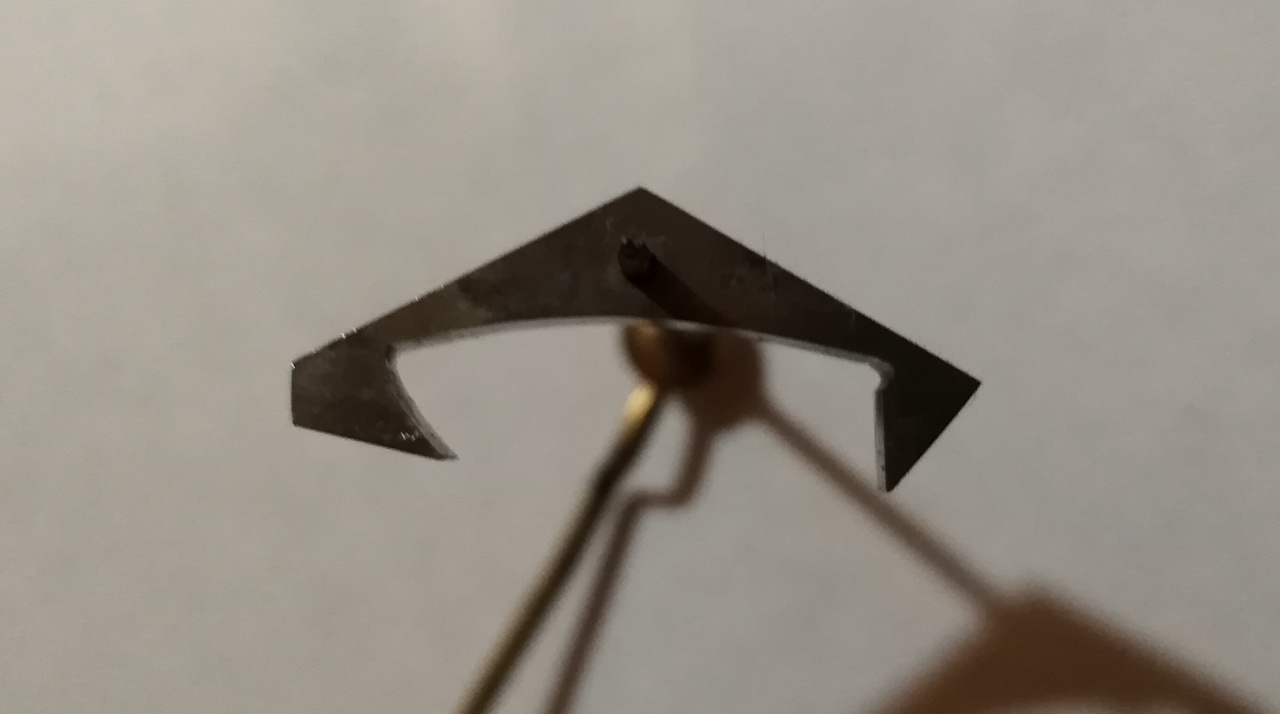

Привет,Саша. вот тебе профиль колеса и вилки. Колесо 32 зуба Ф25мм

Серёж, привет ! Спасибо !
Тогда уж (если мех под рукой), и расстояния между осями и палетами замерь пожалуйста.

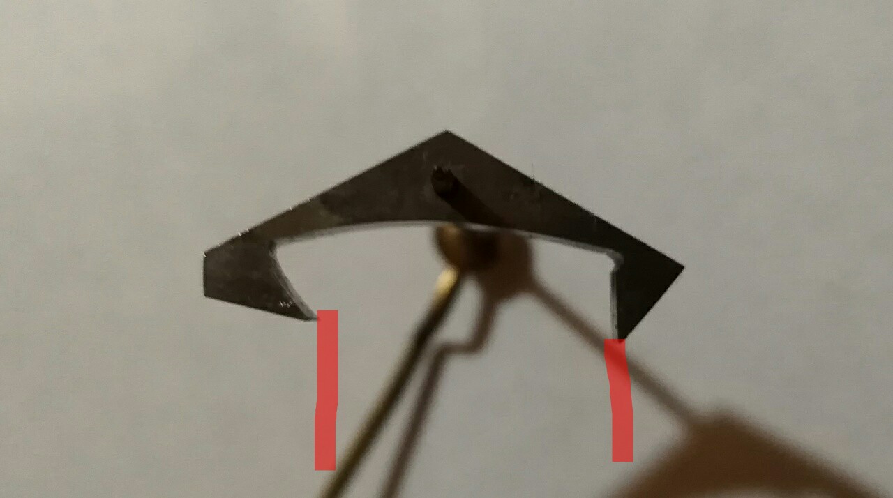

Сообщение от zyama Посмотреть сообщение
Ты пальцем покажи какие размеры нужны.
Ну действительно если только пальцем я сейчас в Москве на МКАДе.
Расстояние между палетами , и расстояние (по центрам) между осями анкерного колеса и скобы.

Между палетами я понял, а меж осями так там бушон стоит

Серёж, до центра бушона.
