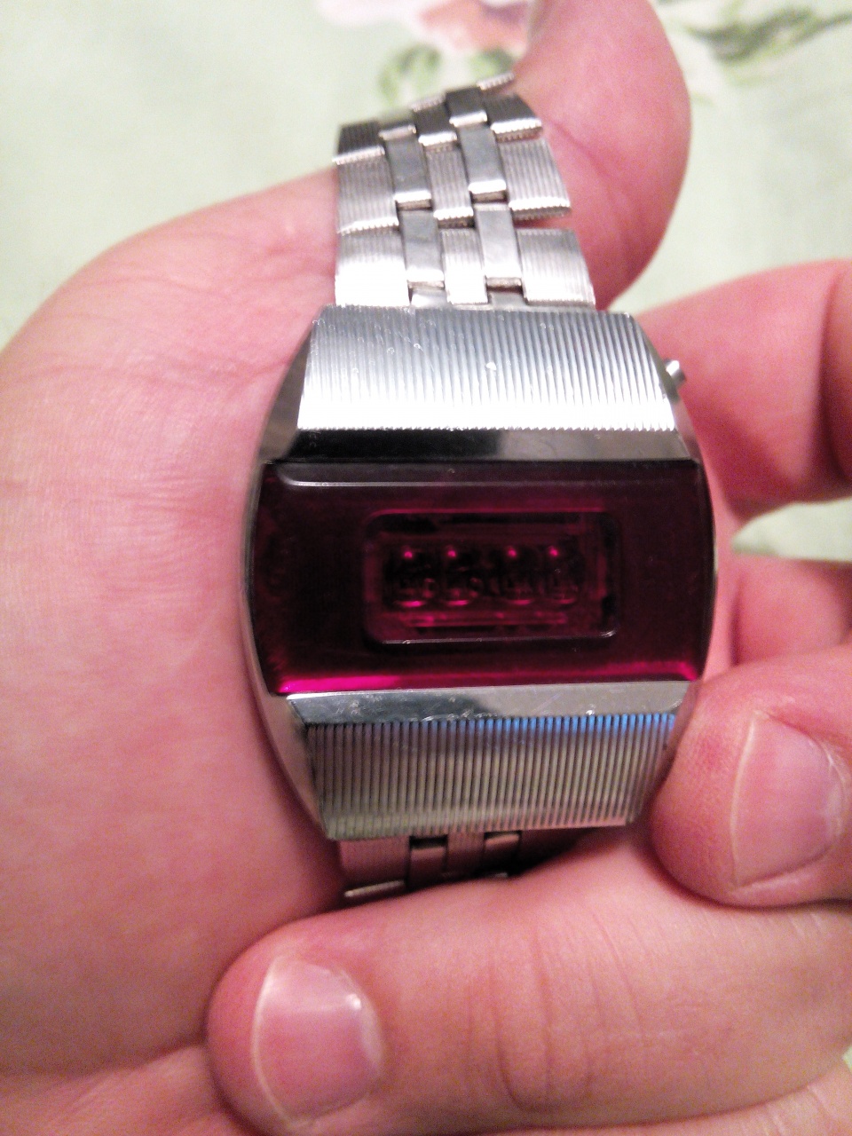

Ураа нашел часики в своих закромах!!!!
В далеком 1985 - 86г.г., точно уже не помню, мне эти часы купили родители. В школе когда их носил мне они очень нравились, в помещении нажав кнопку загорались завораживающиеся красные цифры. Затем в батарейках закончился заряд и по каким то причинам их отложил. Скорей всего из-за дороговизны элементов.
При этом, по каким причинам уже не помню, утерял прокладку и прижимную пластину.
Часы все это время пролежали в коробке, недавно приобрел батарейки, вырезал из жестянки прижимную пластинку вставил в часики и они заработали.
Установить удалось время, однако не удалось установить дату и секунды.
Кнопка секунд не срабатывает при нажатии, при нажатии даты как бы проскальзывает загорание в полнакала допсигнал.
Не подскажите, где найти прокладку или от чего она может подойти?

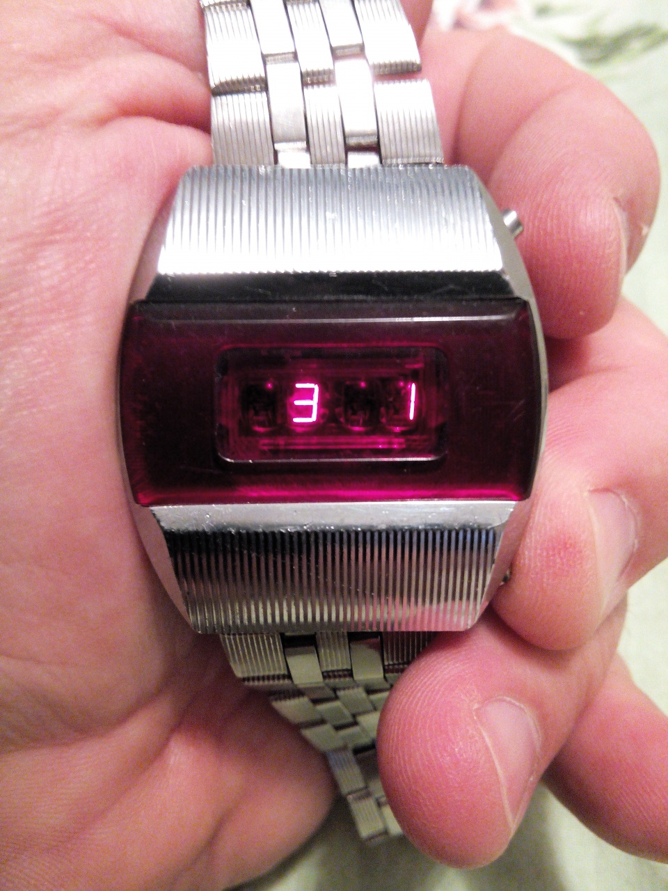

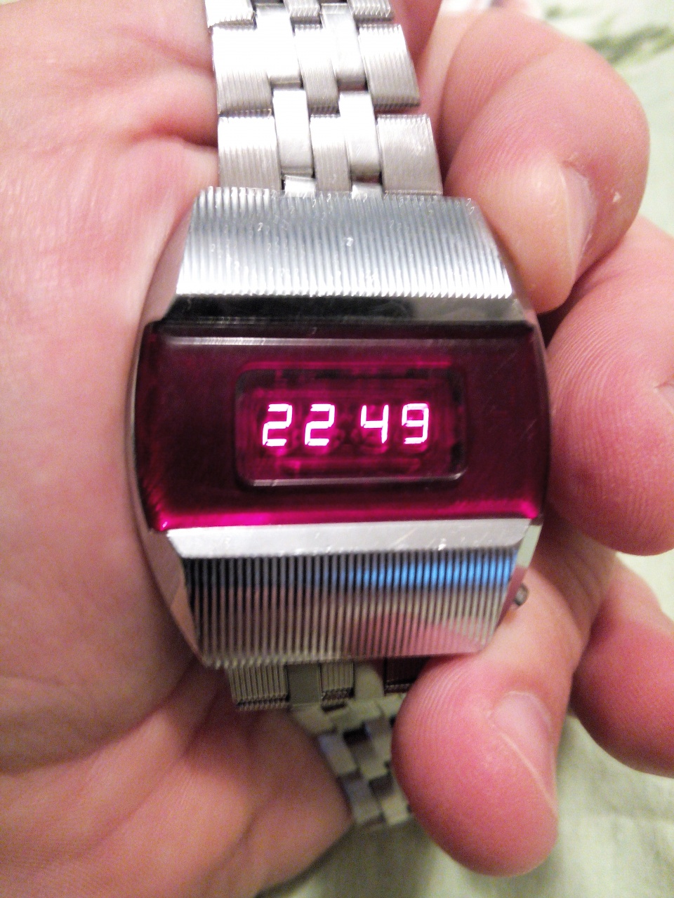

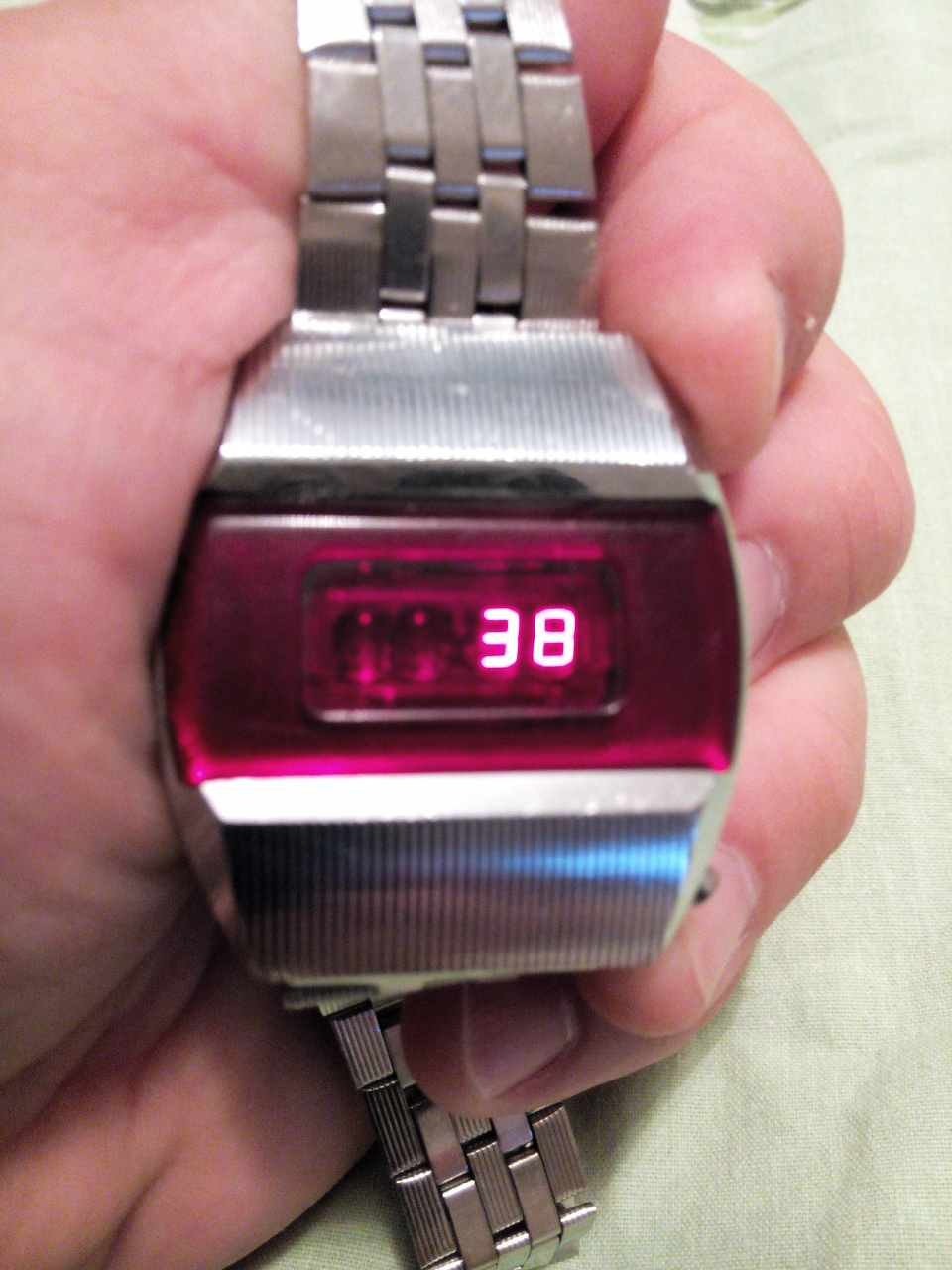

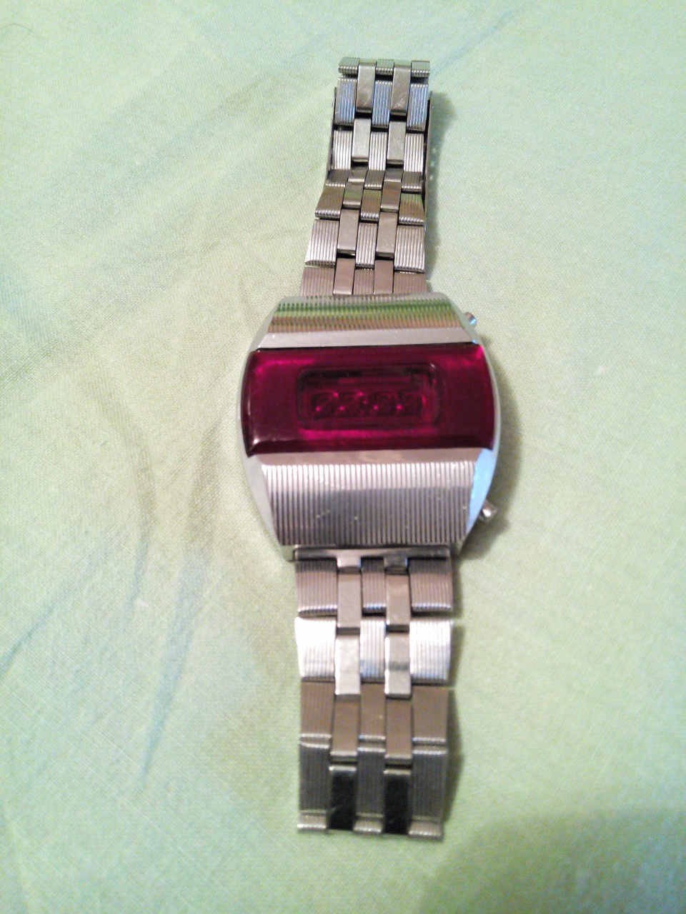

Фотки со смарта, так что не обессудьте.Нажмите на изображение для увеличения
При нажатии на дату, то на четвертом фото между цифрами 3 и 1 возникает как фантом цифры 7.
Сфотать данный фантом не удалось, так при длительном нажатии он исчезает.
Дату установить удалось.

Прокладку можно вырезать из такой папки А4.
И вклеить внутри крышки. Чтоб больше не терялась.
На счет 7 при показании даты, такое встречается. В одних часах удалось исправить подложкой из тонкой плёнки спереди модуля.
