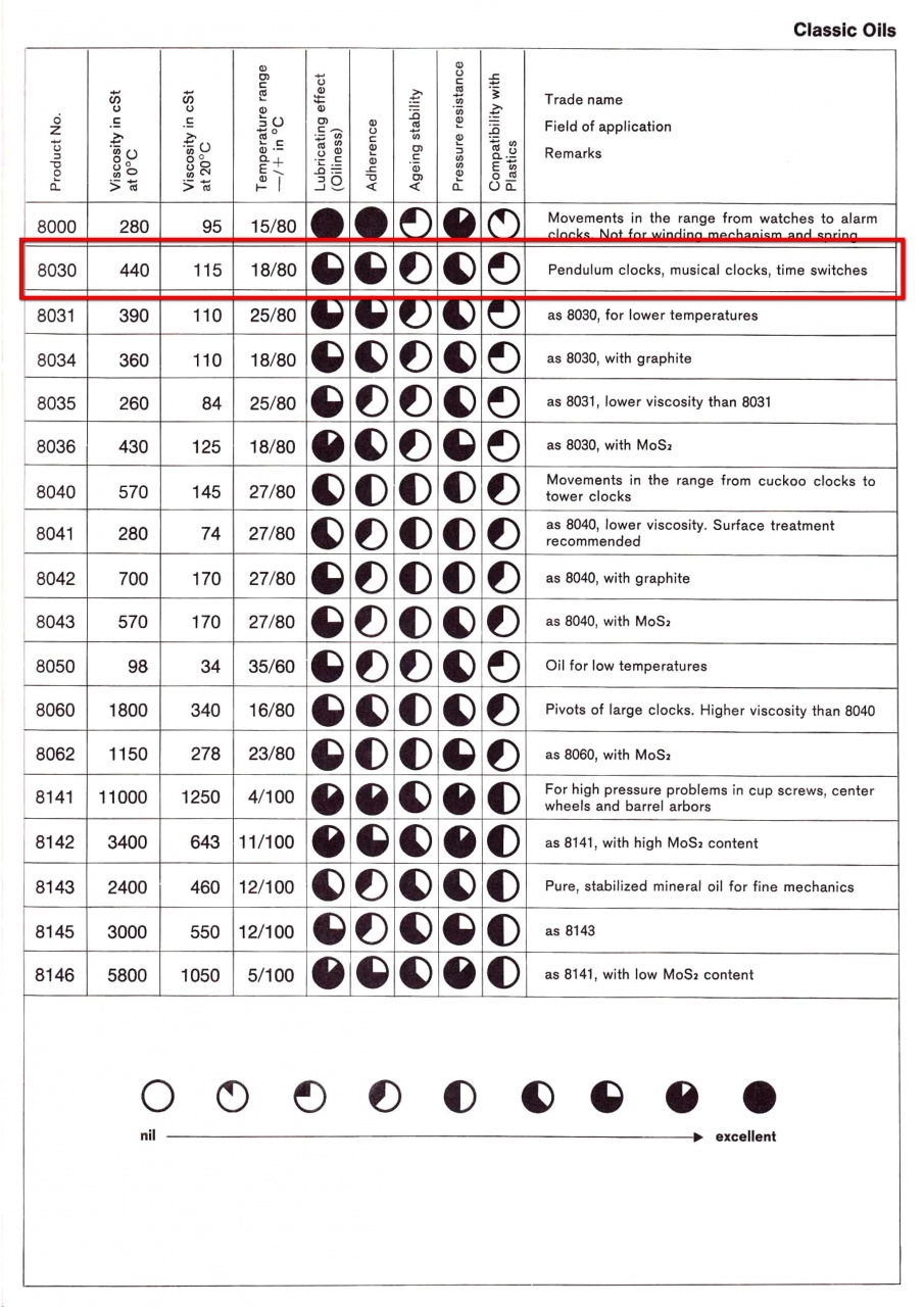

Сообщение от Душан Грујић Посмотреть сообщение
Добрый день!
Конечно подходит!
AlexeiOdessa - в сообщению выше, #836, выразил только свое мнение, не более этого.
Каждый занимающиеся с часам имеет свое понимание чем смазывать часы, даже хотят бы смазывать их с оружейным или силиконовым маслами. Оно что является важным есть читать и применять рекомендации производителей часов или, если их нет, то использоваться рекомендациями производителей смазочных материалов для часов, а не что-нибудь что под рукой.
С уважением, Душан
Все сказано здесь является только личным мнением.
Применительно к настенным часам, масло Moebius 8030 может использоваться для смазки опор колёс, испытывающих небольшие усилия: напр., детали спуска, воздушный тормоз и его ведущее колесо. Для смазки более нагруженных узлов нужны масла с большей несущей способностью: МЦ-Н, Moebius 8040, 8141, 9101...9104. Для смазки валов пружинных барабанов и, по большому счёту, опор первых промежуточных колёс, лучше использовать смазки: Moebius 8300, 8301, 8302, 9520, 9550.
Насчёт силиконовых масел, применительно к настенным механическим часам, надеюсь, Душан Владимирович пошутил: силиконовые масла с успехом используются для смазки тех узлов, где хотя бы одна из пар трения - пластик или резина, но никак не металл-металл. Ружейное масло, при отсутствии специальных часовых масел, можно применять, но в качестве временной меры (подробностей привести не могу).
Насчёт масел Lubeta: технология их нанесения аналогична эпиламированию, за исключением термофиксации.

Сообщение от AlexeiOdessa Посмотреть сообщение
Добрый вечер!
Я не шучу. Пожалуйста, покажите место в часовом механизме где используется силиконовое масло. Гарантирую Вам что оно не существует. Обратите внимание, часовой корпус не является часовым механизмом ни его частью.
Что касается 8030, посмотрите приложение.
Еще один раз я Вас предупреждаю не заявлять свое мнение как факт, назначите своих заявлений как мнение или я буду удалять тех сообщений.
С уважением, Душан (с шляпкой модератора)

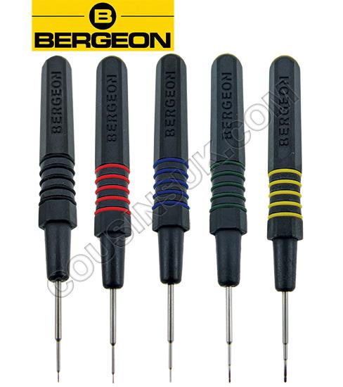

Сообщение от Teslenko Посмотреть сообщение
Вывел для себя метод смазки и интересно ваше мнение.
Смазываю сам камень на мосту пока мост не установлен и вытираю его сукном с двух сторон так что смазка остаётся только в внутри на стенках отверстия
после вытирания моста сукном, мост уже не будет чистым, т.к. размажете масло на нём; даже Rodico здесь не панацея, и деталь должна быть вымыта заново.
если хотите смазать камень очень малым количеством масла, можно использовать маслодозировку Bergeon Ergonomic Super Fine (черные колечки)
