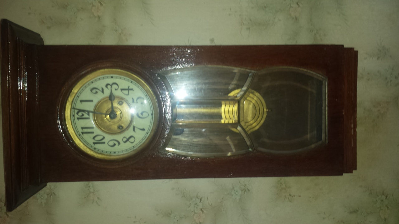

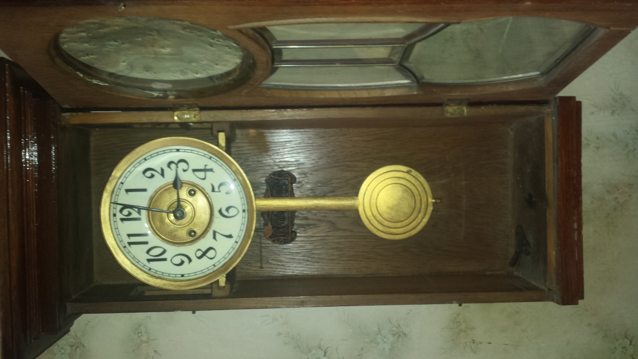

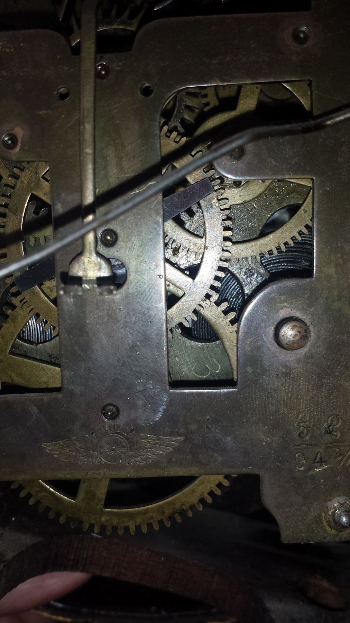

Помогите идентифицировать часы марки Густав Беккер
Прошу помощи в идентификации часов марки Густав Беккер. Какого они года выпуска, сколько могут стоить, где и как можно произвести ревизию работоспособности часов?(часы находятся в г.Екатеринбурге)
Заранее благодарю

А при чем здесь Густав Беккер?
Вам в эту тему: http://forum.watch.ru/showthread.php?t=254249
Savco (16.03.2018)

Странно, не типичная для Kienzle задняя платина.

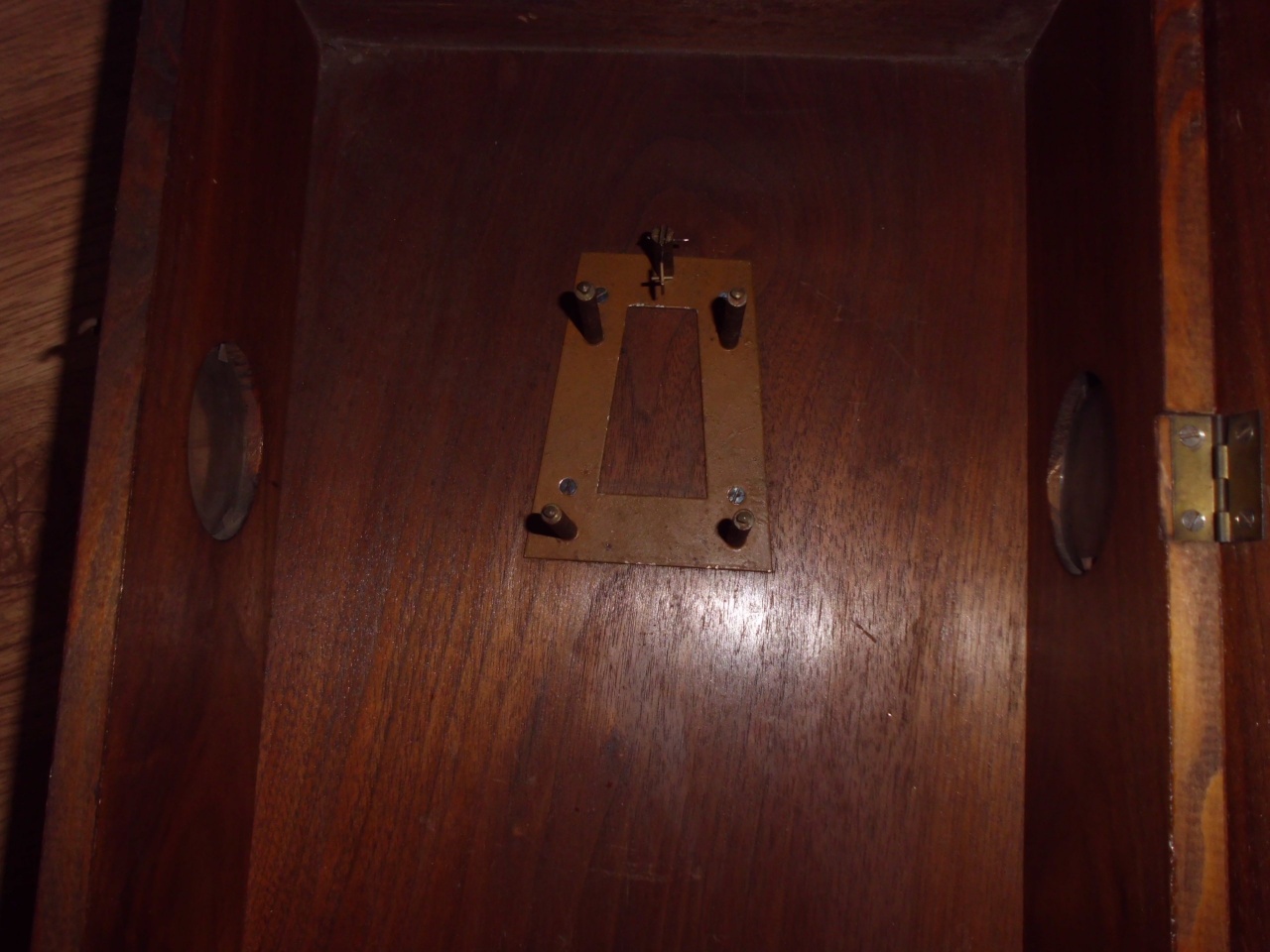

Спасибо коллеги за ответы-примеры на мой вопрос относительно байонетного крепления механизмов.
Но меня, как-то смутил сей факт - крепление механизмов с помощью байонета перестали использовать в 1880-90г.г., но представленные коллегами примеры говорят о том, что отверстия под байонет делали даже после Первой мировой войны, но механизм крепили не через байонет, а через полку/станину.
Соответственно возникает вопрос, зачем нужно было продолжать делать эти отверстия, но при этом фактически уже не используя данный метод крепления?
В чём смысл?

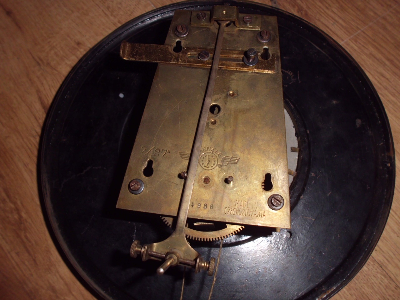

Старинные настенные часы с боем - это квинтэссенция точной механики и эстетического наслаждения.

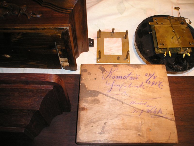

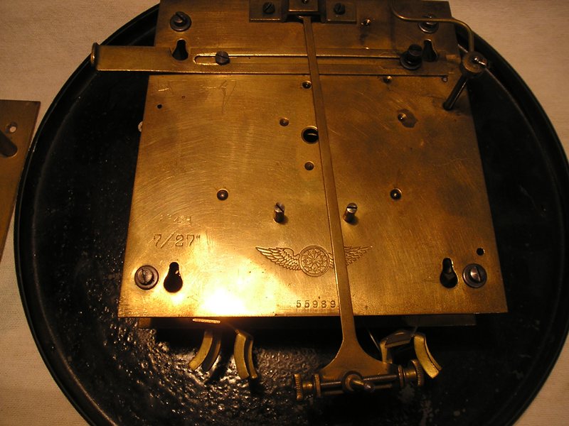

Сообщение от Vlarus Посмотреть сообщение
Но меня, как-то смутил сей факт - крепление механизмов с помощью байонета перестали использовать в 1880-90г.г., но представленные коллегами примеры говорят о том, что отверстия под байонет делали даже после Первой мировой войны, но механизм крепили не через байонет...
На австрийских жильниках "Kienzle" крепление байонет использовалось до 1930-ых годов, потом пошли деревянные полочки:
ID:	2133305   Нажмите на изображение для увеличения
ID:	2133306   Нажмите на изображение для увеличения
ID:	2133307   Нажмите на изображение для увеличения
...Соответственно возникает вопрос, зачем нужно было продолжать делать эти отверстия, но при этом фактически уже не используя данный метод крепления?
В чём смысл?
Исходя из статистики, приведенной Джоном Хабби, следует что производство на фабрике Браунау не однократно возрастало либо шло на спад, из-за этого скапливались излишки запчастей, которые использовались в последствии.
