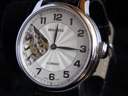

Парни, а вот этот Сегулл скелетончик есть у кого-то из наших на руках?https://www.aliexpress.com/item/Seag...34f62e0e8W93x7
Поиском не нашел. Хотелось бы узнать, как у них точность ну и вообще впечатления, в частности, от размера.
