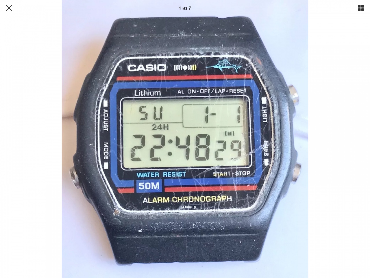

Старый 05.08.2017, 20:52
Odello Odello вне форума
Регистрация: 10.07.2014
Адрес: Россия москва
Сообщений: 38
Сказал(а) спасибо: 14
Поблагодарили 93 раз(а) в 25 сообщениях
До боли знакомый дизайн стекломаски, не правда ли?

А это что за модель Касио?

Старый 06.08.2017, 10:28
Аватар для siealex
siealex siealex вне форума
Регистрация: 09.02.2010
Адрес: Украина, Харьков
Сообщений: 19,588
Сказал(а) спасибо: 2,601
Поблагодарили 8,089 раз(а) в 5,857 сообщениях
Casio W-24.

Старый 06.08.2017, 12:15
Аватар для vova64
vova64 vova64 вне форума
Регистрация: 08.08.2012
Адрес: Россия, г.Балашиха
Сообщений: 4,074
Сказал(а) спасибо: 12,920
Поблагодарили 3,682 раз(а) в 1,867 сообщениях
Сообщение от Odello Посмотреть сообщение
Похож на 240 модуль,а фото крышки-модуля,узреть бы

Старый 06.08.2017, 14:03
Аватар для STILL73
STILL73 STILL73 вне форума
Регистрация: 18.09.2009
Адрес: Русская Германия
Сообщений: 978
Сказал(а) спасибо: 361
Поблагодарили 3,580 раз(а) в 560 сообщениях
Смотрите : http://www.ebay.com/itm/Casio-W-24-A...-/302402704626
