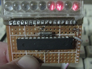

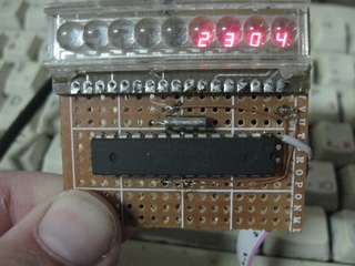

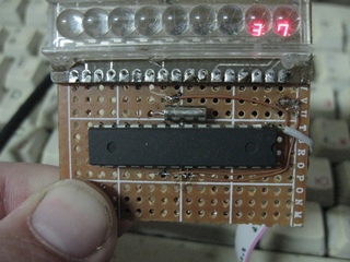

Сообщение от opo1234 Посмотреть сообщение
Когда-то тоже очень очень хотел оживить Э-1, даже кое-что получилось [...] был упущен один момент что это наручные часы и батарейки должно хватать надолго.
Я видел ваше творение. Это сподвигло меня сделать свой вариант
У меня пока Э1 нет, сделано наверное полное соответствие с оригиналом, 5 кнопок, 4-х разрядный индикатор. Не исключено, что на текстолитовой печатной плате Э-1 можно будет припаять маленькую заменяющую печатную плату прямо к дорожкам и использовать штатный индикатор (если он исправен). Потребление при отключенном индикаторе порядка 6мкА, так что батарейки хватит на год точно.
Прцессора в корпусе MLF приехали, сейчас жду корпус, обойму, и неисправные платы.
Та плата, что на фото, питается от литиевой батарейки CR2032 (с обратной стороны) больше месяца.

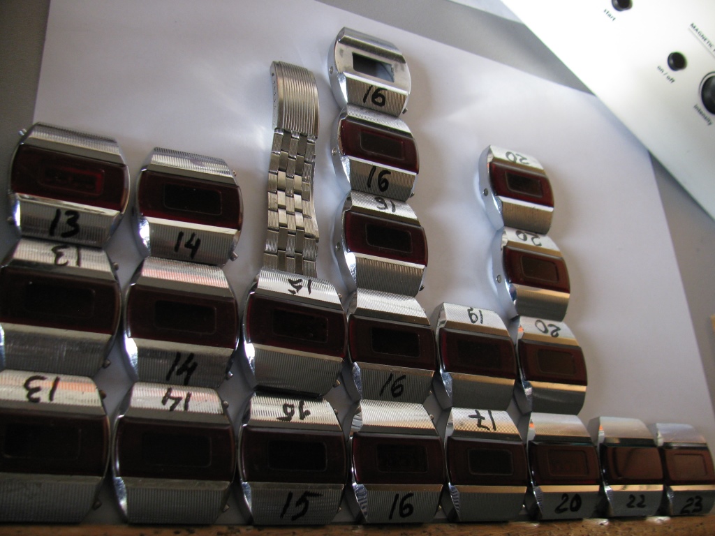

Сообщение от Андрей Бабанин Посмотреть сообщение
...Сравнил корпуса двух терминаторов, как писали выше, они действительно отличаются дизайном...
Недавно делал ревизию по 2651, из двух десяков корпусов насчитал 9 разновидностей насечек, эталоном был штангель с фиксированым размером 10 мм, количество зубцов насечки варьируется от 13 до 23...
Конечно самый мелкий шаг смотрится элегантней (на мой взгляд).
