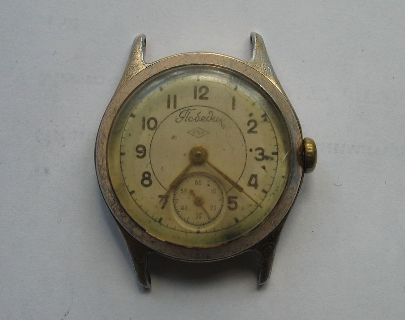

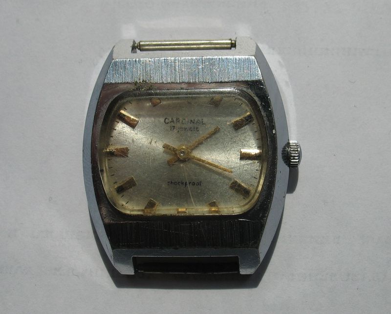

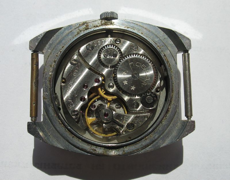

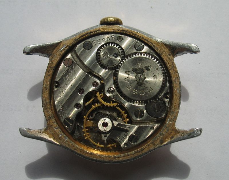

На днях купил экспортный Cardinal и был в полной уверенности, что это "Ракета". Однако дома открыл корпус и увидел "Победу", правда тоже от ПЧЗ. Это нормально или я взял котлету? Кстати, нужна ли тут секундная стрелка? (пробежал по сайтам rastafar80 и Марка Гордона и не нашел подобного оформления). Часы на фото выглядят плоховато, но вживую получше, кроме царапинки на цифере от одной из стрелок - попробую надраить корпус и стекло.
Также приобрел петродворцовую "Победу". Правильно ли я понимаю, что эта "Победа" в оригинале, не котлета? Придется долго отмывать, видимо сложная жизнь была у часов...

Сообщение от miguel spb Посмотреть сообщение
По Cardinal :
В следующий раз отсутствие секундной стрелки должно Вас для начала насторожить , далее внимательней смотрите есть ли ось под секунду .
Присутствие оси конечно ни чего не гарантирует , но в данном случае сработало бы.
Тоже как то взял 30-камневую Sekonda без секундной стрелки -- внутри , как и у Вас оказалась Победа --- одного раза хватило
Правда оказалось к лучшему -- механизм один из первых cal. 2602 -- 1946года -- редкость ))
Сейчас что то не соображу -- но по мойму цифер тоже не от этого корпуса --- судя по всему он под круглое стекло ....
Завтра , тьфу ... уже сегодня )) -- проснусь гляну в своих.
Кардинал - котлета еще та. На циферблате указано число камней, которое должно быть в механизме. Калибр 2602 предполагал секунду боковую, а не центральную. Баланс явно такой же как в посту 818 (Не родной. Поздний "зимовский"?).
Победа имеет признаки "котлетности". Сравните направления шлифовки 2 механизмов. У Кардинала все линии совпадают, а у Победы явно заменен мост баланса.
Этот пользователь сказал Спасибо! Василий Акименко за это сообщение:
miguel spb (08.08.2011)

Большое спасибо! Я пропустил самое простое - несовпадающее количество камней Значит Кардинал пойдет на органы (цифер и правда под круглое стекло - метки на 6 и 12 часов уходят под корпус), за 30 рублей не страшно. А "Победу", как будет время, отмою и попробую найти родной мост баланса, а может и корпус получше - мне она понравилась

Сообщение от Василий Акименко Посмотреть сообщение
Василий !
При всем моем уважении позволю с Вами не согласится
Я бы сказал вторая Победа имеет признаки ремонта , а не котлетности .

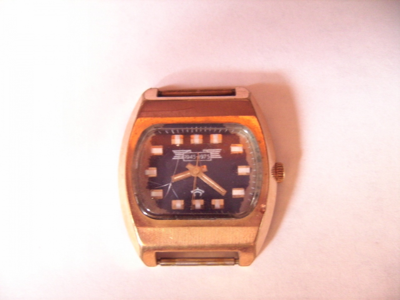

Все же узел баланса оригинальный от калибра 2602 , а уж по временным и заводским меркам -- это к часовщику претензий смысла предъявлять нет -- он сделал все честно -- пускай и коллекционерам "глаз режет"

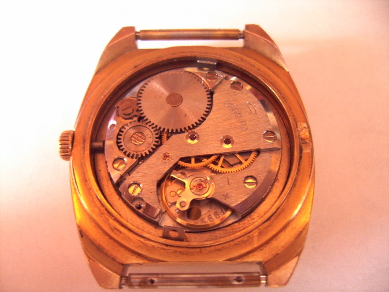

Сорри за офф , но где спрашивали , там и отвечаю )
Нашел только позолоченную из этого модельного ряда .
Если отталкиваться от корпуса -- то примерно так :
Год 1975
мех 2609НА
ID:	150716   Нажмите на изображение для увеличения

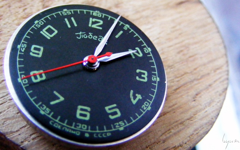

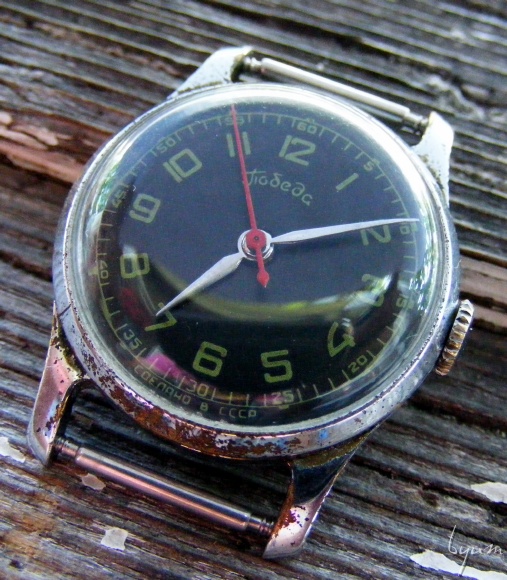

Здраствуйте! Пару нидель назад попалась победа с одной ржавой стрелкой и без половины механизма. Корпус оставил родной.
Уже и ремешок подобрал
ID:	151098   Нажмите на изображение для увеличения
