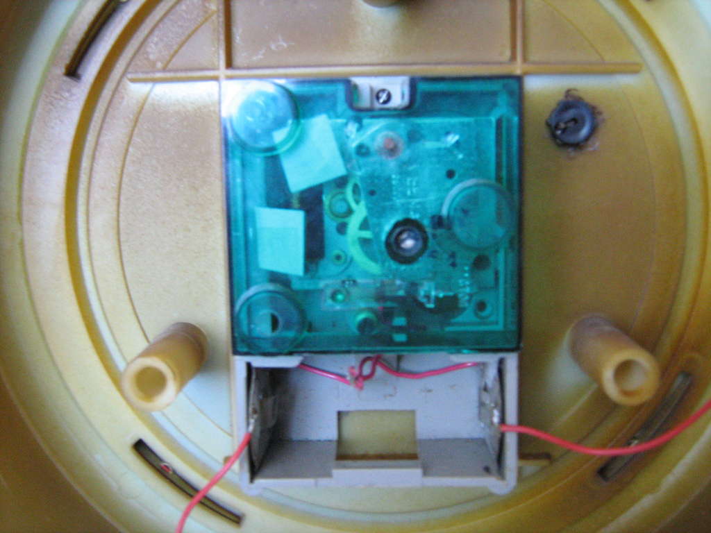

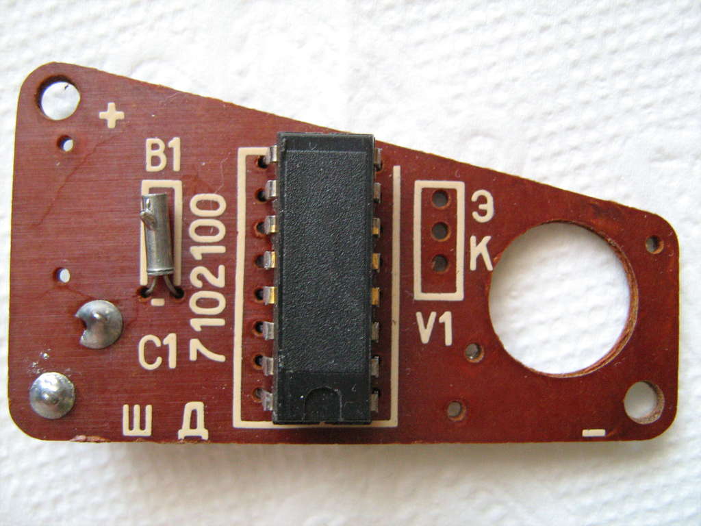

Сообщение от ssetterr Посмотреть сообщение
Чтобы разобраться нужны более детальные фото механизма и платы...
завтра скину фото. но там нет ни чего космического.

Да вот она собственно
ID:	559469   Нажмите на изображение для увеличения

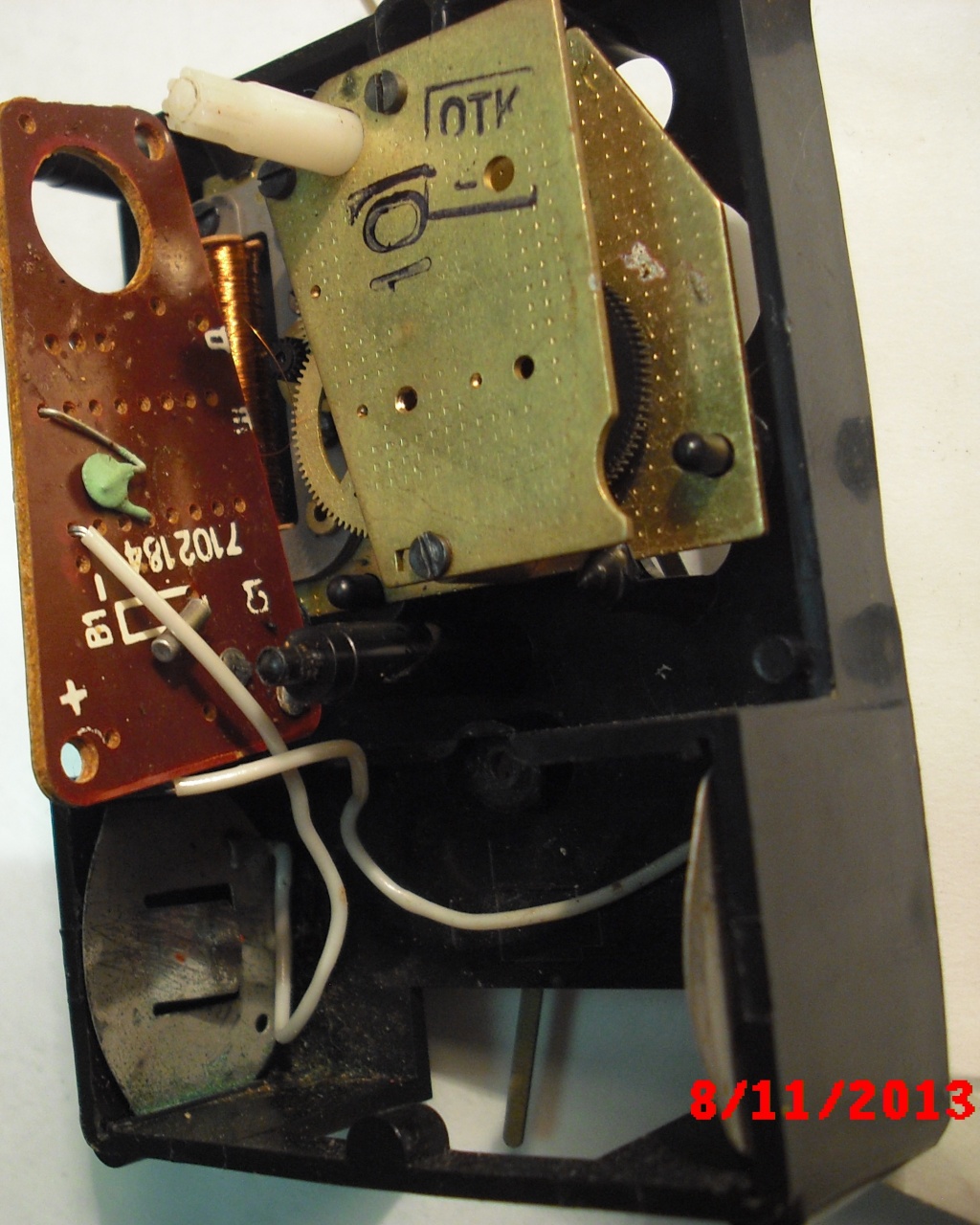

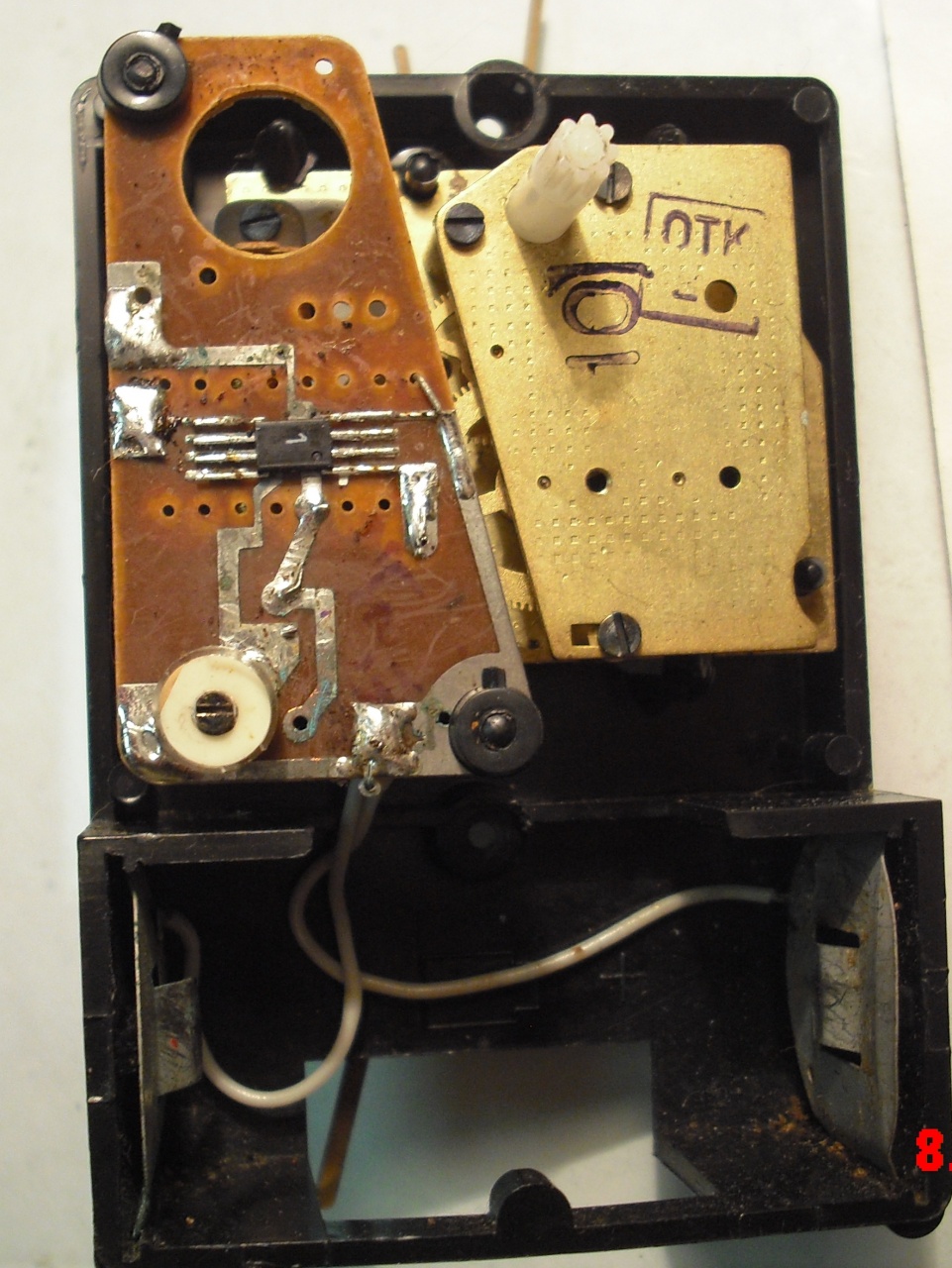

Сообщение от Chasy18 Посмотреть сообщение
Спасибо, но фото надо именно тех часов!
Подобных вариантов и у меня полно, и в тырнете нашёл, но механизм у тех другой...
Да уж... экстраординарного тут ничего нет!
Механизм везде одинаковый (насколько я знаю) немного разный шаговый встречается. вместо микросхемы как у Вас плата, есть на транзисторах. но от их перемещения на ходе не сказывается. посмотрю где то лежит и такая плата.

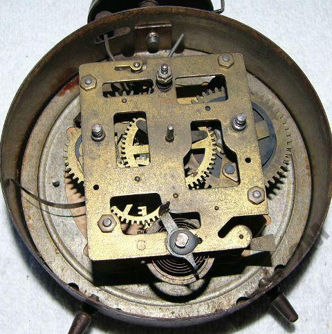

Недавно упустил такой будильник! Ушёл недорого!

Но функция, описанная (придуманная) мастером - работает
Банальная грязь под одной из цапф шагового. Менее вероятно - менять кварц.
barbrige (11.11.2013)
Еще может нижний конец оси у шагового сточился и получилась "шляпка" как на гвозде. отсюда и остановка меха происходит
