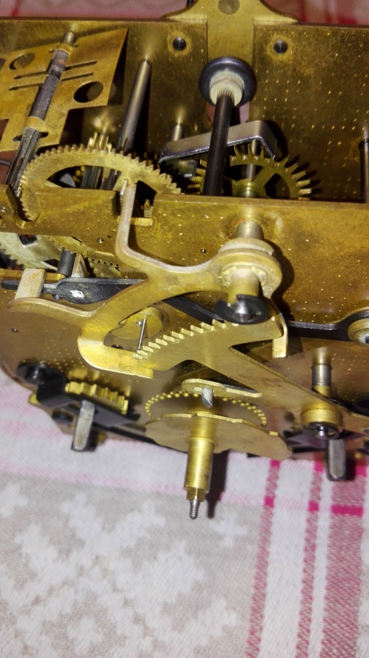

У вас скорее всего 3 вариант. Неплохо бы фото пациента выложить, крупным планом.

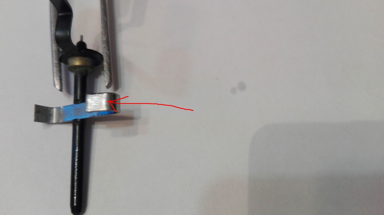

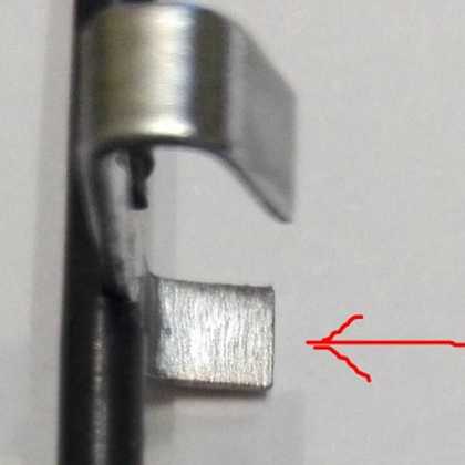

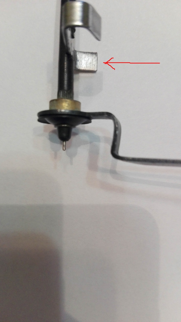

Да! Это - проблема, которая явилась следствием неполирования плеч анкерной скобы. Спуск в "Янтаре" - с отходом назад - вот и СКРЕЖЕЩУТ зубцы анкерного (ходового) колеса по плечам анкера. На эти 1,5 миллиметра длины устраненной Вами вырабоики.
Вы ШЛИФОВАЛИ (не полировали) только одно плечо якоря - вот оно и СКРЕБЕТ по зубцам. Стальное плечо по латунным зубцам - как напильник - туда-сюда. Так что остановите часы и отполируйте. А, не то, "скушается" за пара лет венец ходового колеса.

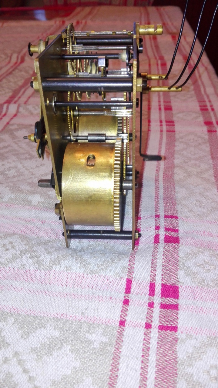

Вот фото моих часов. Стрелками показаны места удаления выработок на плечах анкерной скобы.

Вместо этого "напильника" на поверхности покоя (возвратно-поступательного движения по ней зубца) должна быть ЗЕРКАЛЬНАЯ поверхность без единой малейшей поперечной рисочки.
Т.е., поверхность, должна быть в точности такой. какой она была, пока Вы ее не испортили надфилем, водя им, вдобавок, ПОПЕРЕК направления движения зубцов ходового колеса.
С чего бы вдруг нужно было портить анкерную скобу - непонятно . Вы просто сошлифовали НЕРАБОЧИЕ участки плеча скобы вокруг полированой канавки, появившейся из-за многолетней выработки.

Шлифовка "вдоль" там, практически, недоступна. Выходом было бы смещение анкера и работа ходового колеса на не изношенных участках анкера. Но для этого необходим хотя бы минимальный опыт. Например - подогнуть спицы ходового колеса в одну сторону. Но, дело сделано.
Можно отпустить снятый с валика анкер, распрямить и отполировать рабочие поверхности, далее согнуть по лекалу, закалить и собрать в обратном порядке.
Можно найти подходящую полоску стали, вырезать и согнуть новый анкер.
Можно и старый анкер качественно зашлифовать и заполировать, но для этого надо приобрести набор шлифовальных камней, типа "Миссисипи" и "Арканзас".
